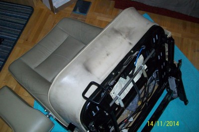

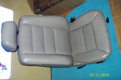

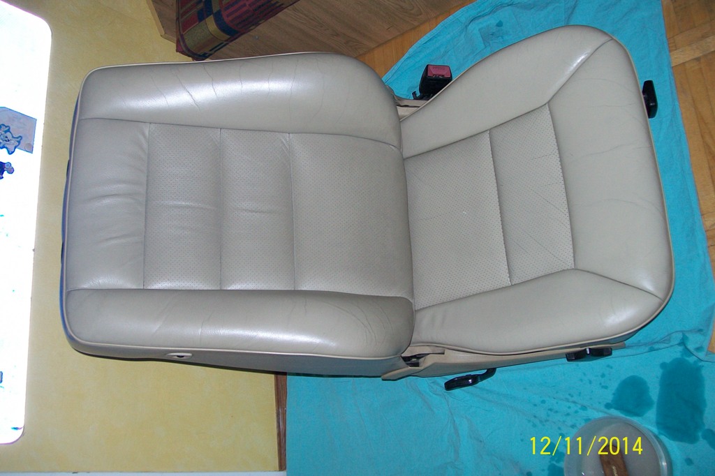

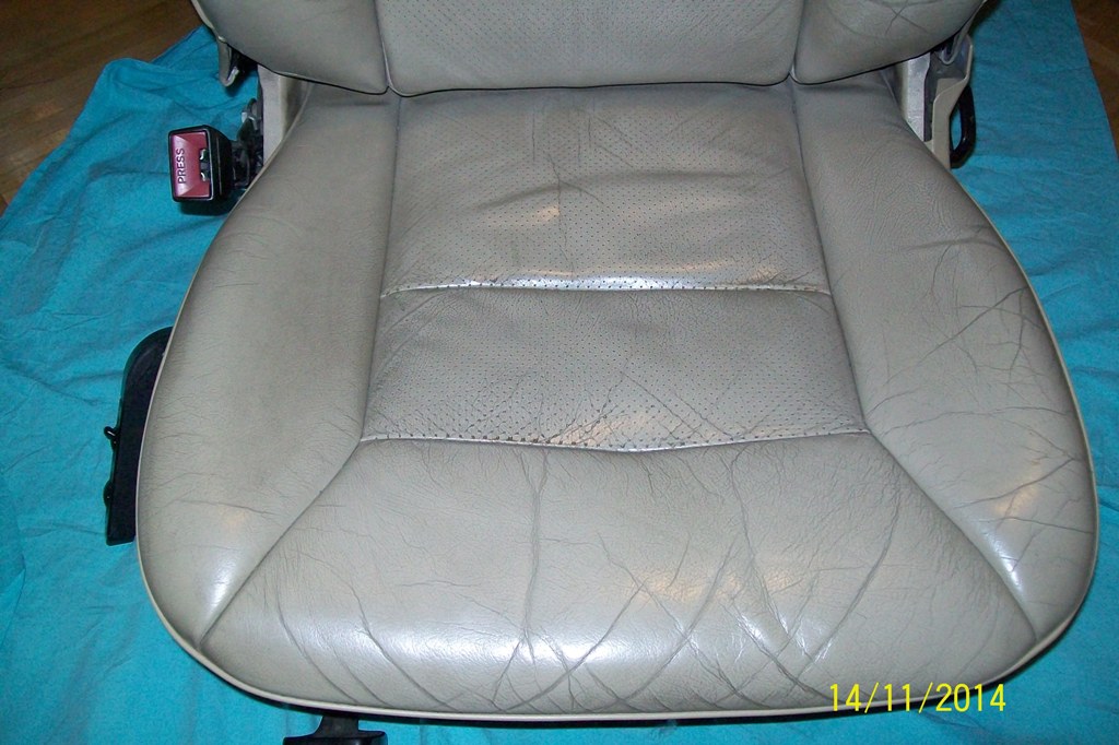

Stan przed
1.JPG [ 145.93 KiB | Przejrzano 3166 razy ]

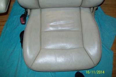

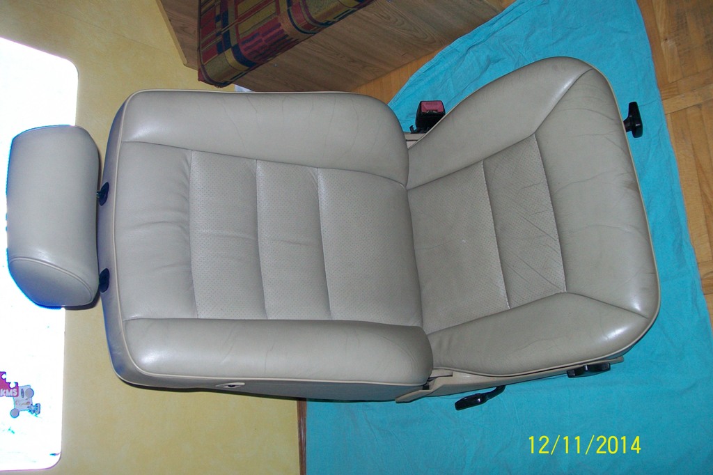

Fotel pasażera nie jest w najgorszym stanie
2.JPG [ 118.08 KiB | Przejrzano 3166 razy ]

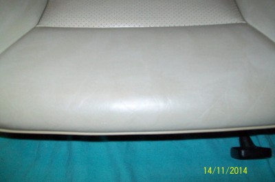

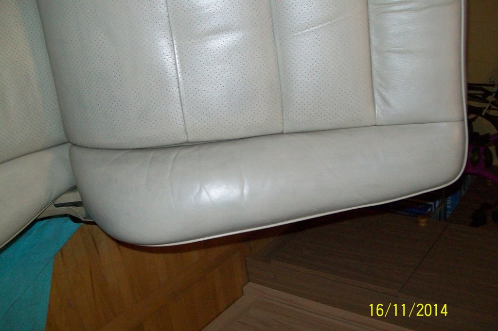

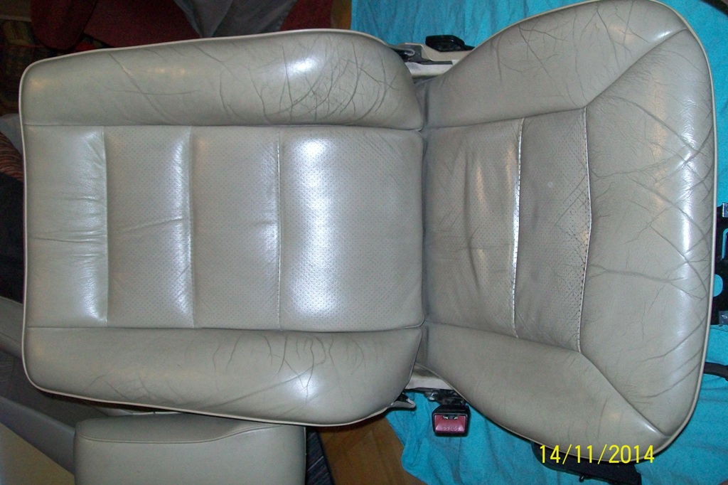

Po etapie pierwszym, czyli dwukrotnym myciu
3.JPG [ 147.52 KiB | Przejrzano 3166 razy ]

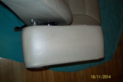

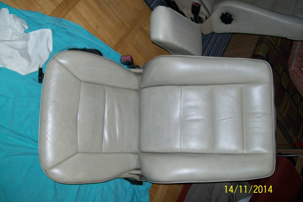

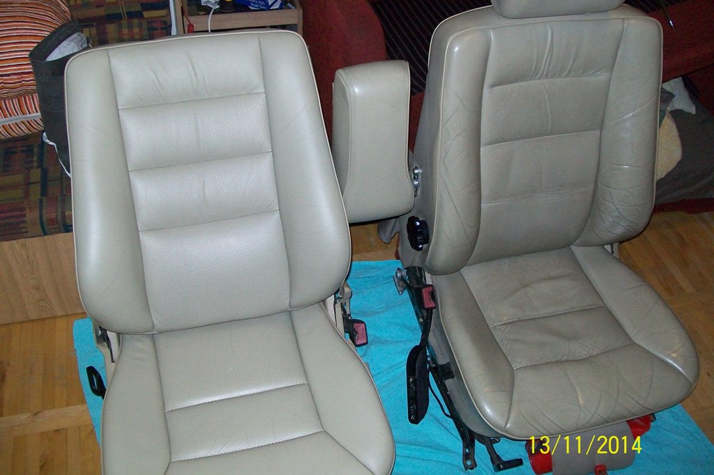

Małe porównanie
4.JPG [ 134.97 KiB | Przejrzano 3166 razy ]

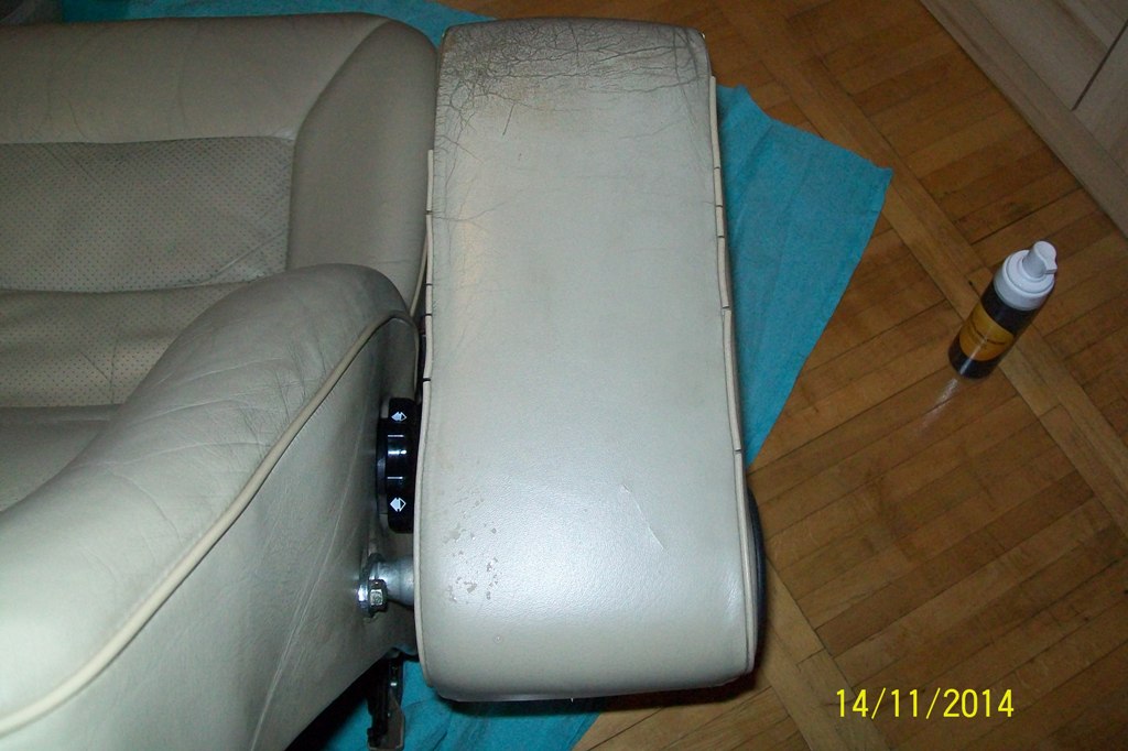

Siedzisko pasażera po malowaniu
11.JPG [ 112.63 KiB | Przejrzano 3103 razy ]

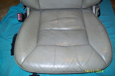

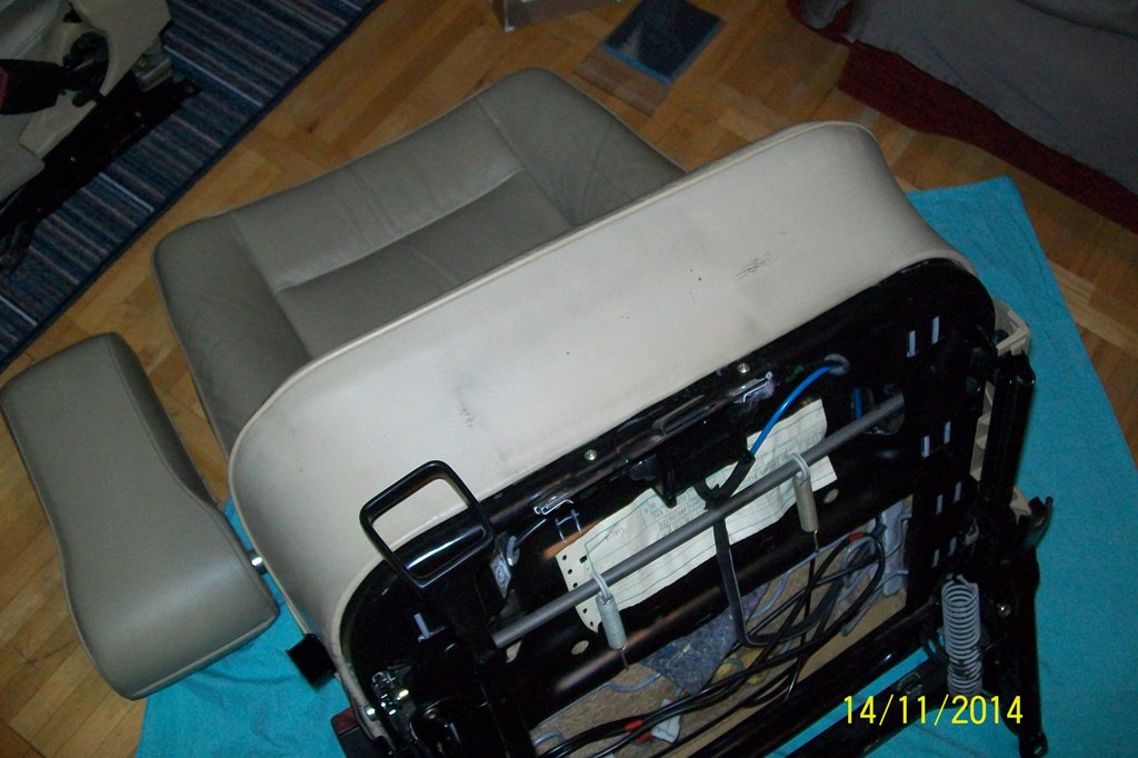

Tak wyglądało pod gaśnicą
12.JPG [ 146.48 KiB | Przejrzano 3103 razy ]

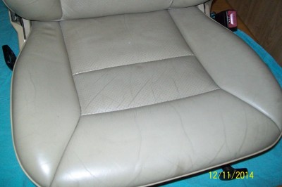

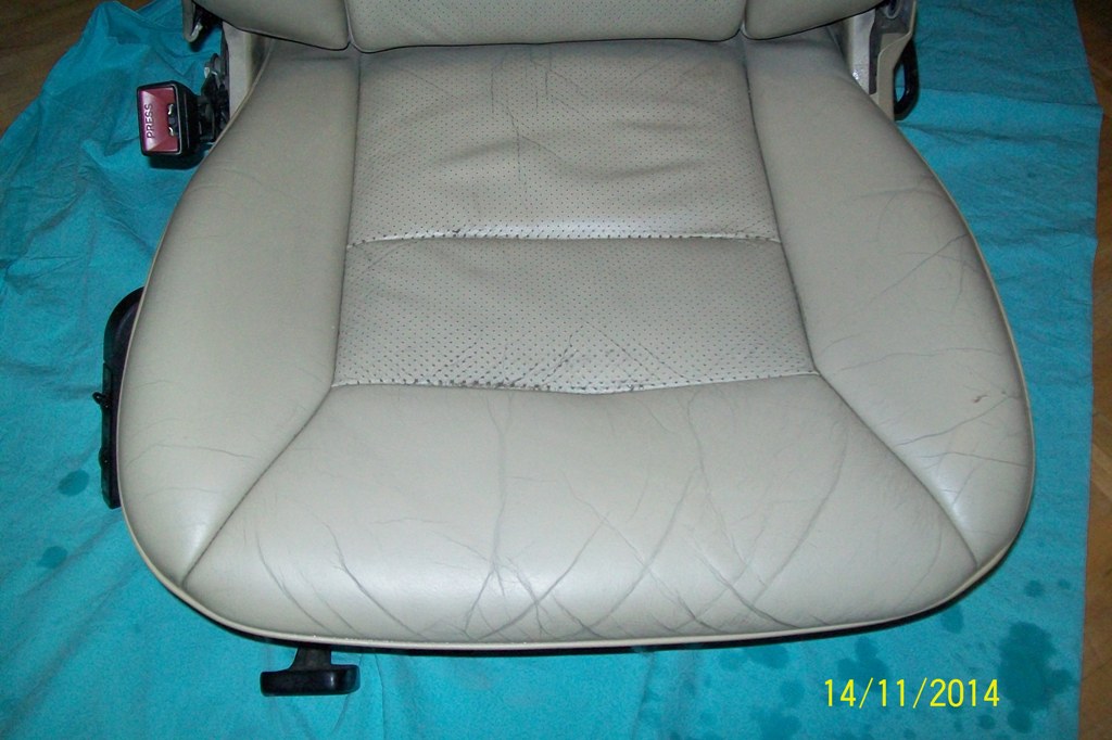

Tak po pierwszym myciu, a było ich dwa
13.JPG [ 132.51 KiB | Przejrzano 3103 razy ]
Pierwsze mycie
14.JPG [ 159.43 KiB | Przejrzano 3103 razy ]

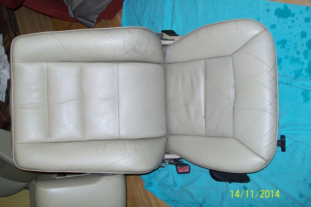

W całej okazałości po pierwszym myciu
15.JPG [ 204.53 KiB | Przejrzano 3103 razy ]

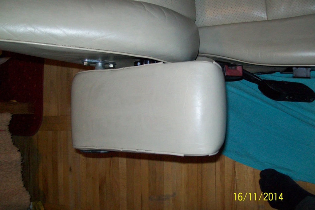

Wyczyszczony podłokietnik
18.JPG [ 120.56 KiB | Przejrzano 3103 razy ]
