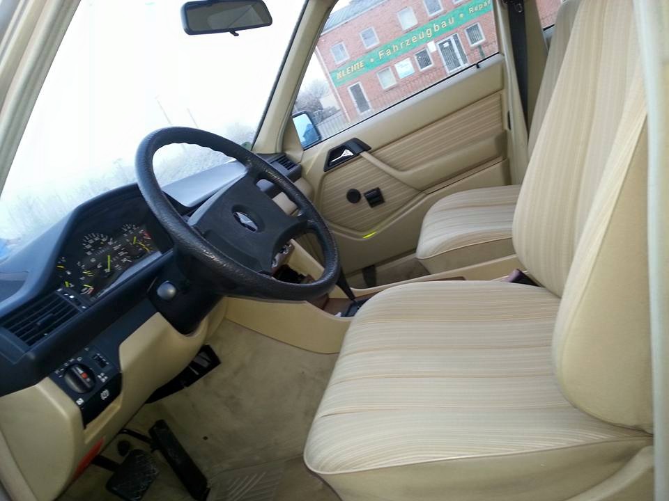

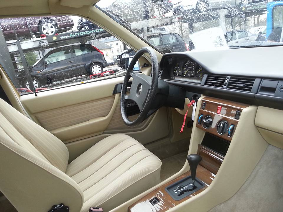

No i niestety, automat :( Auto piękne, prawdziwy "gabinet" jak to piszą handlarze. Szkoda, że nie w manualu, nawet dołożone elektryczne szyby bym przeżył ale ASB nie zniesę :roll:
Serdecznie pozdrawiam.
Ps. bez prania, czyszczenia, picowania - wygląda tak...

Tak jak przewidywałem: goło i wesoło...
