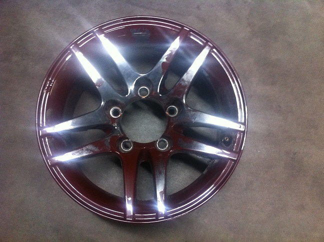

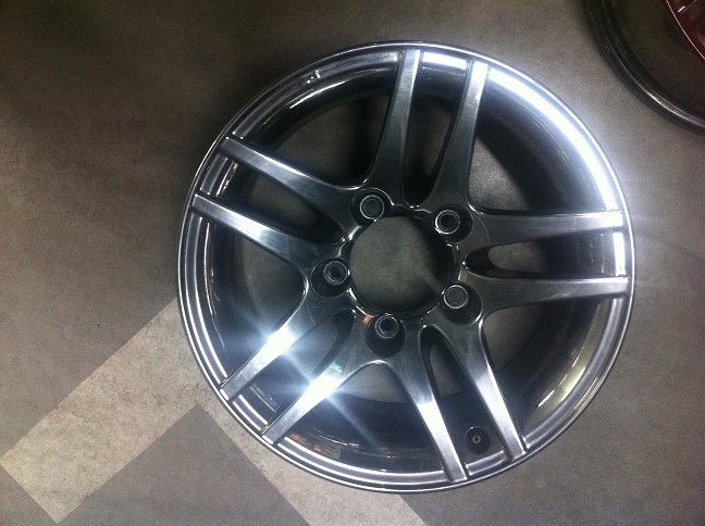

Jest tak : farba a`la chrom schodzi płatami jak folia , ale miejscami zostaje. Czym zdjąć to do końca tanio i skutecznie?
było tak jak na drugiej fotce, ale coś się producent nie postarał z tym lakierem, bo lakier odłazi masowo z z 3 szt. na 4
IMG_10431.jpg [ 142.82 KiB | Przejrzano 3406 razy ]
IMG_10441.jpg [ 138.36 KiB | Przejrzano 3406 razy ]
Post: ndz kwie 06, 2014 11:46 am
Scansolem.
Potem możesz kupić zestaw motip 3 puszki po 400ml i spokojnie będą wyglądały jak z fabrycznym srebrnym lakierem.
Taki zestaw stosowałem na alu z 210 i jeszcze mi zostało. Leciałem po 5 warstw.
Te chromowane lakiery sa średnio trwałe u mnie został tylko na jednej feldze z pozostałych odchodzi płatami.
Ale i tak poszukam właśnie chromu w odpowiednim odcieniu.
