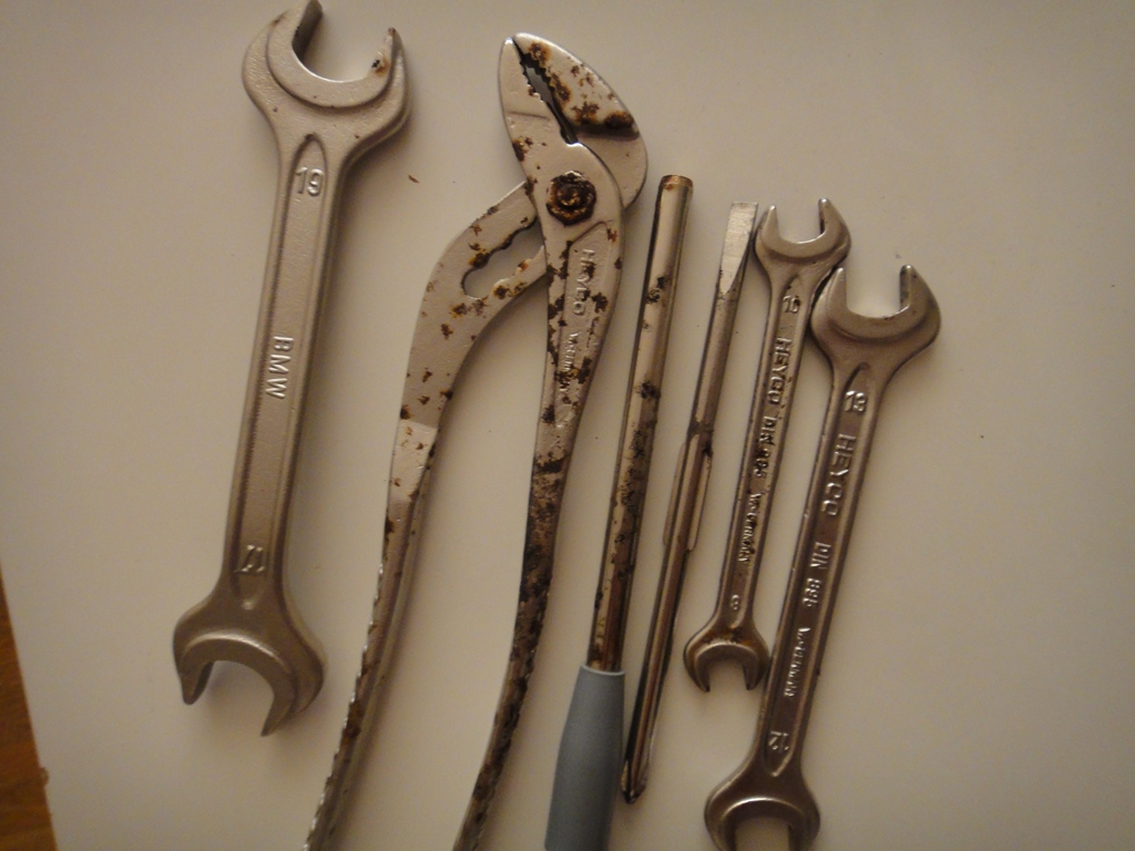

poszukuję domowych sposobów żeby to doczyścić - jak, czym?
pzdr.,
bmw klucze.JPG [ 257.19 KiB | Przejrzano 2383 razy ]

Klucze wsadź do garnka i wygotuj w mleku. Później odstaw je na noc. Rano jak ręką odjął.

Ten pierwszy z lewej to się rozgotuje. 8)

Kwas fosforowy + kwas szczawiowy + chlorek cynku. Niestety jeżeli narzędzia pokryte są jakaś warstwa galwaniczna to ona zniknie, pojawi się za to cienka warstwa cynku.

W pepsi/coca wrzucić na noc i wyszczotkować. Pepsi/coca jest dostępna na stacjach paliw i ma kwas fosforowy.

Kwas fosforowy + szczawiowy;
http://allegro.pl/fosol-0-5l-odrdzewiac ... 22187.html
Chlorek cynku;
http://allegro.pl/kwas-do-lutowania-top ... 79391.html
Mozna dorzucić trochę cynku ze starej baterii węglowej (np R20)
Albo wybrać się do sklepu chemicznego i zakupić składniki [palacz]

Dzięki za colę i mleko. Do kwasu fosforowego itp. składników nawet nie podejdę.
Jak zwalczę rdzę - dam znać :)
