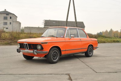

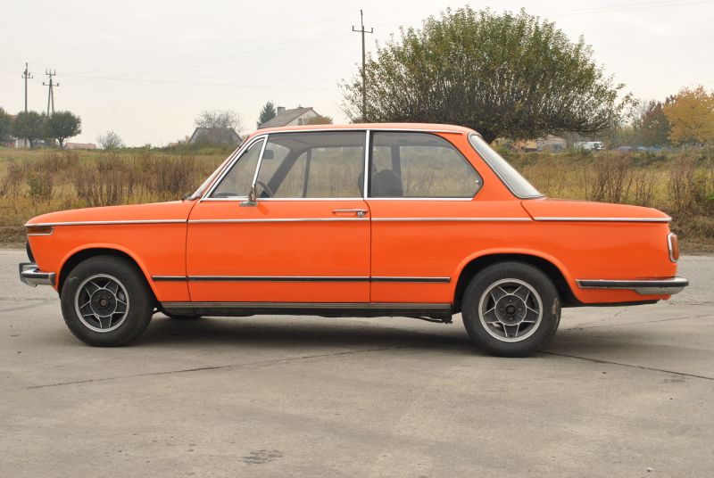

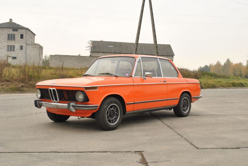

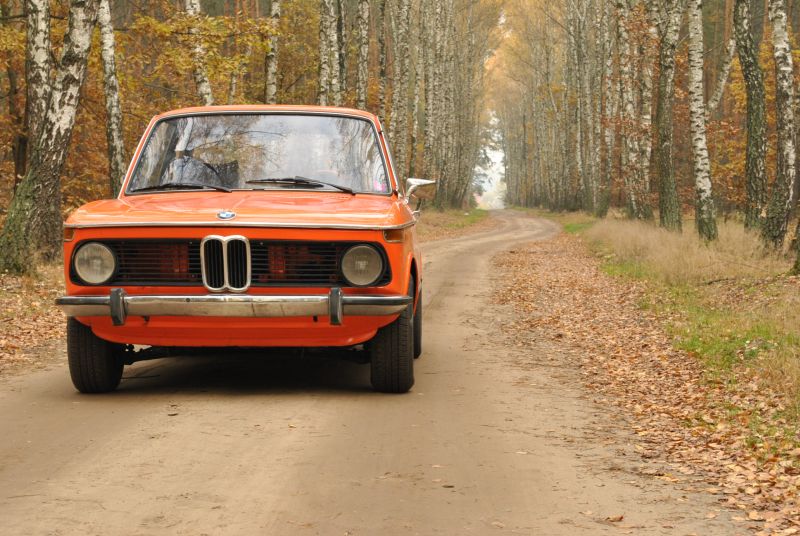

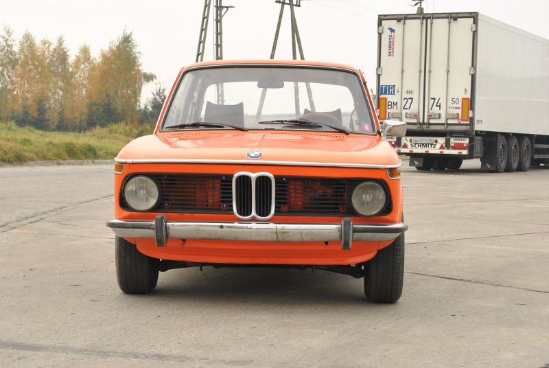

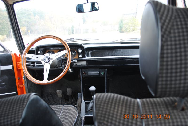

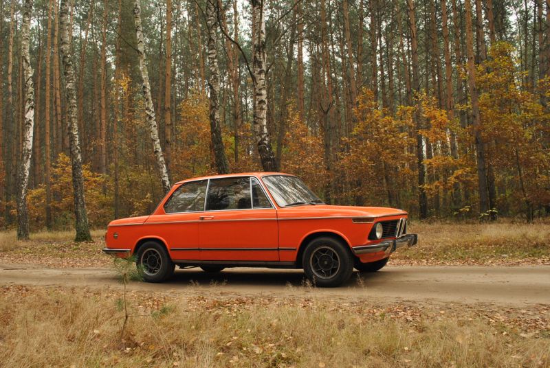

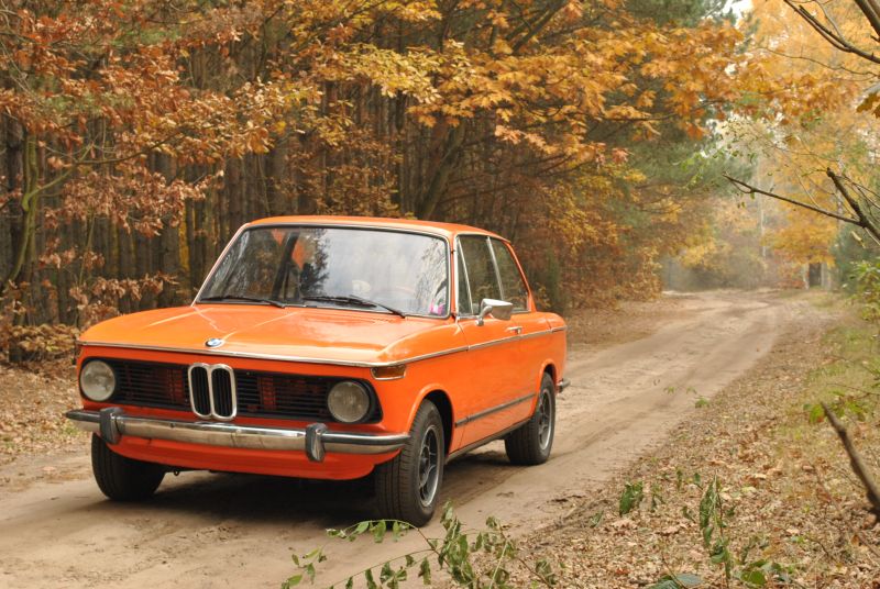

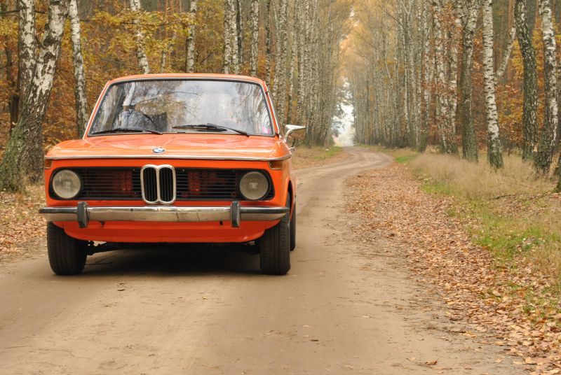

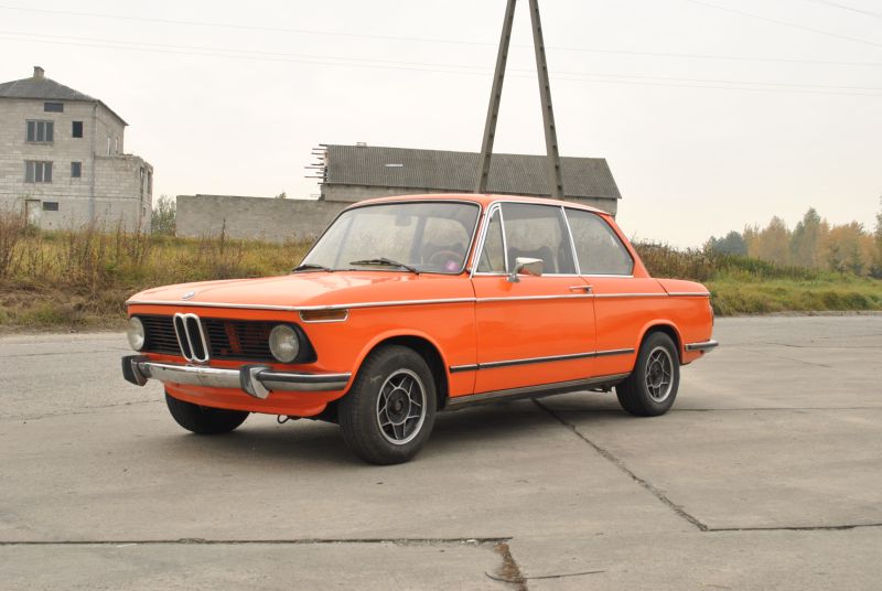

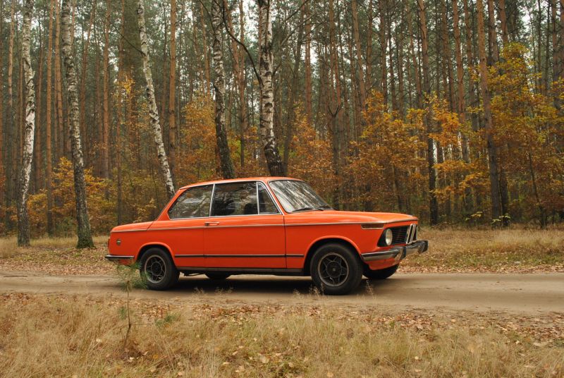

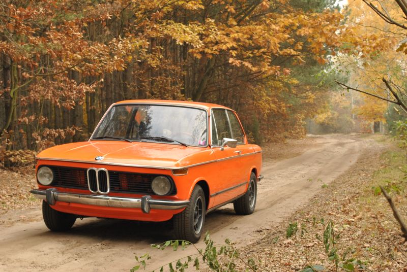

Chciałem zaprezentować moje pierwsze auto z żółtą tablicą. Przyznam ,że odrestaurowanie było łatwiejsze od zarejestrowania ,ale w końcu się udało. Jest to BMW 1602 z 1974r silnik 2x stromberg 175 więc daje rade. Auto po kompletnej odbudowie blacharskiej i lakierowaniu,wnętrze oryginał.Teraz pora dokończyć 115:)

to lusterko kierowcy to nie od E21 z pierwszego miotu?

tak jest to auto z II serii prostokątne lampy z tyłu. Lusterka były podobno te same II seria e10 i pierwsza e21:)Auto generalnie było w dobrym stanie, stało 20lat w niemieckiej stodole.Wymienione progi,nadkola i parę łatek.Kolor oryginalny taki jak był fabrycznie.Stoi na oryginalnie montowanych w tym modelu ATSach i posiada przeze mnie założoną kierownicę Nardi.Rzeczoznawca ocenił oryginalność na 95%.Jak nie będzie śniegu to będę jeździł :)

Może do gaźników [zlosnikz] W oryginale powinnien być Solex 38-40 PDSI. Dwa strombergi siedziały w modelu e12 dla pojemności 2 litrów i silniku M10, de facto takim samym jak w serii 02. Ciekawe czy numer silnika i nadwozia się zgadzają ?

numery silnika i nadwozia się w pełni zgadzają,akurat do gaźników się nie przyczepił i wpisał ,że są oryginalnie w niektórych wersjach mimo tego ,że właśnie takiego solexa zastąpiłem tymi gaźnikami. Moc jest bez porównania na strombergach w porównaniu do solexa więc myślę ,że było warto.

Odnosząc się do oryginalności i rzeczoznawcy - według mojej wiedzy strombergi nigdy nie występowały oryginalnie w E10 (seria 02). W tej pojemności silnikowej, którą posiadasz stosowano do silnika dwa solexy 40 PHH, a auto nosiło oznaczenie 1600-2 ti (produkcja 1967-68). Pomimo tego również uważam, że warto modyfikować silnik w ten sposób, który zrobiłeś gdyż daje to dużo satysfakcji, zarówno podczas "grzebania" jak i jazdy. Zostawiłeś fabryczny aparat zapłonowy ? Dwa gaźniki w silniku M10 występowały z innym niż standardowy aparatem. Działa poprawnie w całym zakresie obrotów, rozruch bez problemu ?

co do aparatu to wiem ,że modele 2002 z solexami miały bez pompki przyspieszenia ,ale u mnie została stara i jest ok.Oprócz gaźników założyłem jeszcze barany które również występowały w e21. Regulacje gaźników wykonał znajomy od nas który pracuje w serwisie pojazdów zabytkowych,ostatnio stroił ferrari czy lamborghini espada. Rozruch jak to na takich gaźnikach,czasami trzeba dłużej zakręcić ,ale generalnie narzekać nie mogę. Myślę ze 100% oryginalności żaden rzeczoznawca nam nie wpisze w przypadku odrestaurowywanych aut.
