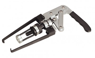

Teoria podpowiada by kupić ściągacz tego typu:
sea_vs160.jpeg [ 60.66 KiB | Przejrzano 845 razy ]

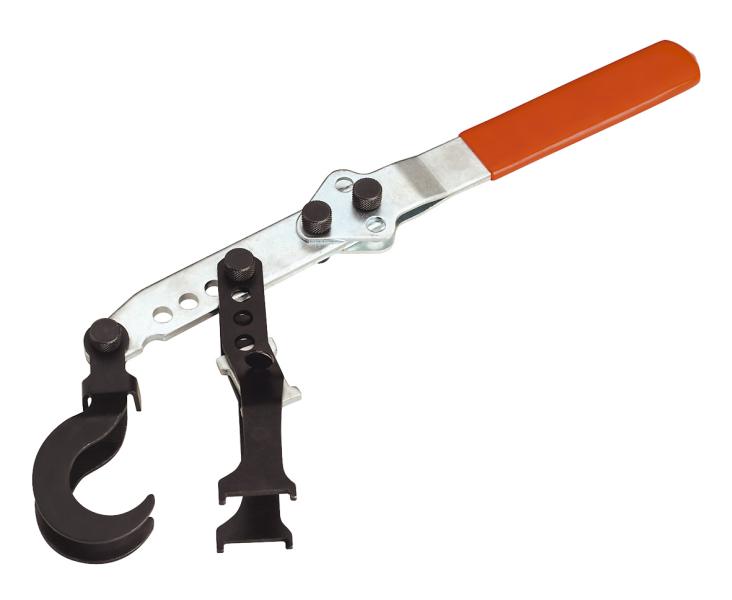

Jednak z drugiej strony serwisówka od M110 sugeruje taki:
sea_vs168.jpeg [ 38.33 KiB | Przejrzano 845 razy ]
Drugi wygląda na pewniejszy, ale przy zdjętych wałkach nie bardzo widzę możliwość zastosowania tego ściągacza bez dorabiania uchwytu.
Ktoś ma doświadczenia z którymś z nich i może podpowiedzieć co wybrać?

Ani jeden ani drugi się nie nadaje.
Ten drugi ma taki ficzer, że pod naciskiem rozjeżdzają mu się te metalowe ramiona na boki i spada. Z jedną sprężyną można się męczyć pół dnia, szczególnie przy zakładaniu, gdzie jedną ręką musisz naciskać sprężynę, a drugą wkładać zamki. Gdzieś mam go wrzuconego do złomu.
Ma też taki Obrazek
Przykręcasz do głowicy i można robić jedną ręką.
Mogę Ci pożyczyć jakbyś był przejazdem.
