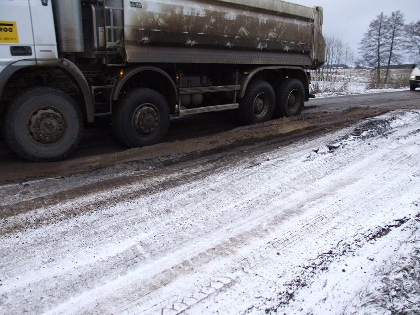

Komentarz: Dla tego nie kupuje opon nowych, droga powiatowa na długości ciężarówki i szerokości całej jezdni wyparował asfalt w ciągu jednego dnia i wieczora
hahaah.JPG [ 125.79 KiB | Przejrzano 1688 razy ]
historia
Obecnie
