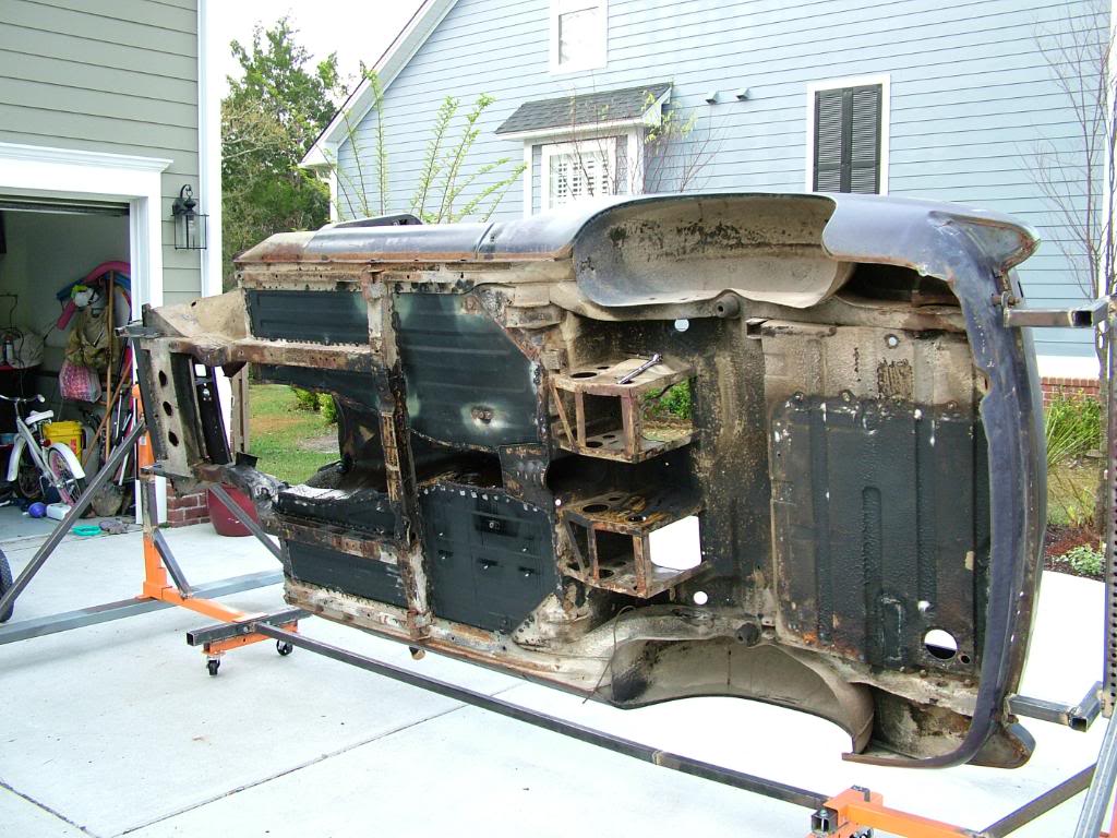

Chodzi mi o ten stojak na którym wóz wisi. Ewidentnie to nie samoróba, więc najwyrażniej takie rzeczy są w ofercie (inna sprawa że zdjecie z USA). Pytania następujące:
1-czy ktos widział coś takiego gdzieś w ofercie
2-jak to się nazywa
3-może ktoś coś takiego zrobił i może podzielić się doświadczeniami
4-jak to się w ogóle sprawuje. Mówię o całkowitej renowacji do gołej blachy. Na pierwszy rzut oka wydaje się że to piękna sprawa i oszczędza złamań kręgosłupa i odmrożeń tyłka w wielu przypadkach.

Nazywa się to Auto Twirler (przynajmniej ja to pod taką nazwa widziałem) i jest dostępne w US w cenie około 1500-2000$.
Też choruję na taki wynalazek i planuję zmontowanie go sobie we własnym zakresie.

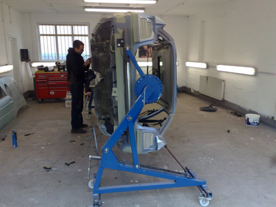

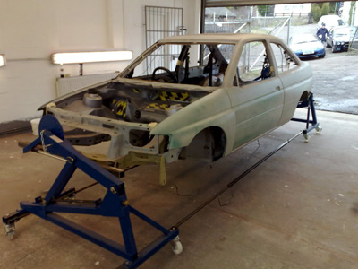

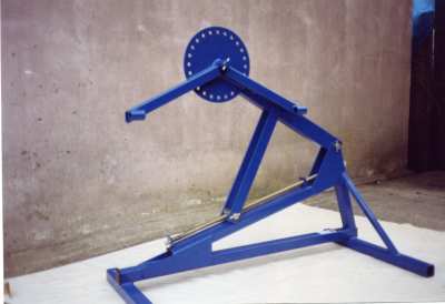

Ja jestem właśnie w trakcie zbierania materiałów na temat owych obrotnic.W Hameryce nazywają to Rotisserie
Tu przydatny link:
Muszę czym prędzej stworzyć dla siebie coś podobnego. Znazlazłem fajne rozwiązanie, które eliminuje kilka problemów występujących w przypadku tego, co pokazał And : mobilności samego urządzenia, podnoszenia już zamocowanego auta, przechowywania urządzenia w czasie gdy jest zbędne. Poza tym jest genialne w swojej prostocie ;) Najwięcej obaw mam
co do dorabiania mocowań karoserii aut różnych typów i marek do ramy/dźwigu, bo w przypadku długotrwałej renowacji lub napraw własnego auta to się opłaca,to w przypadku piaskowania - średnio.
Jakby ktoś miał jakiś namiar na coś podobnego w PL, albo rezyduje w UK i byłby skłonny ponegocjować z producentem tego niebieskiego urządzenia,to może udałoby się wynegocjować jakąś zniżkę grupową [zlosnik] Poszukam namiarów na producenta.
