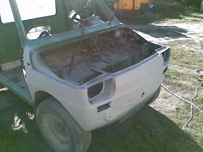

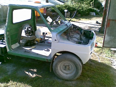

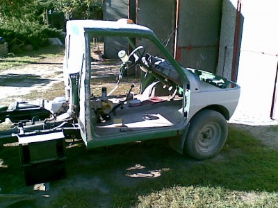

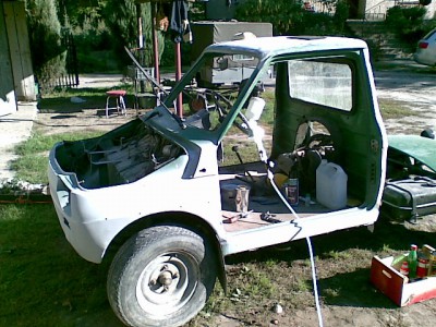

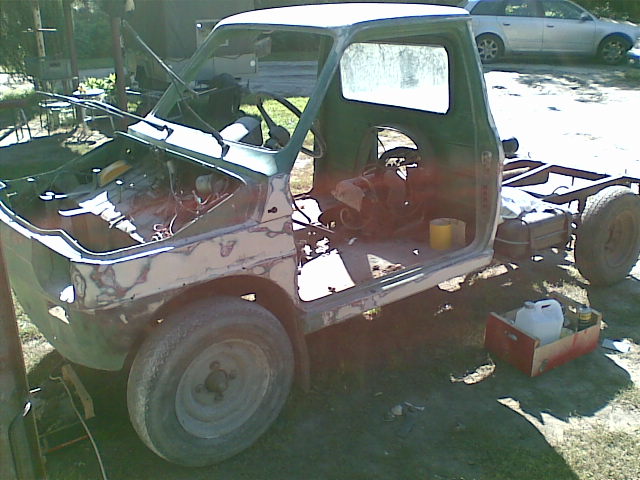

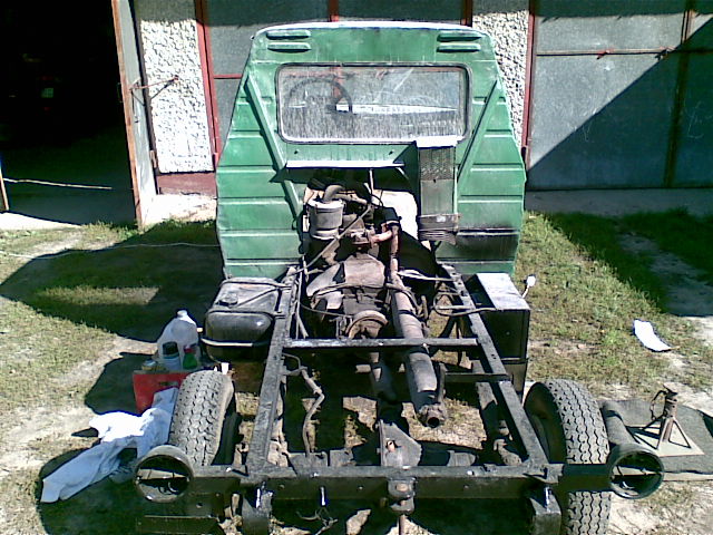

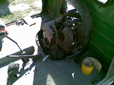

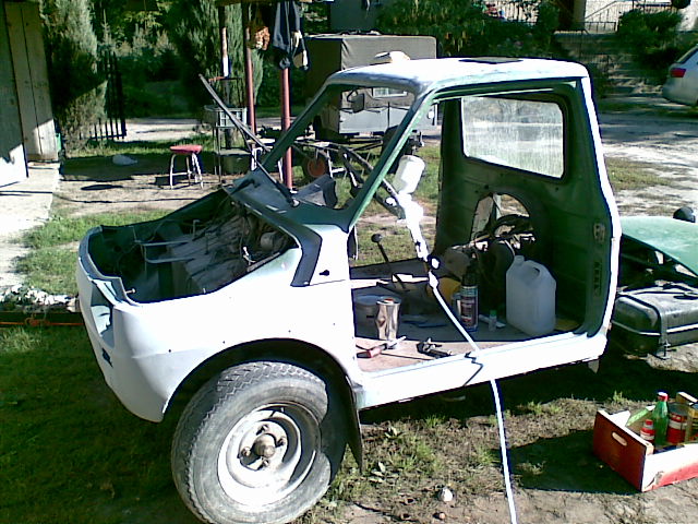

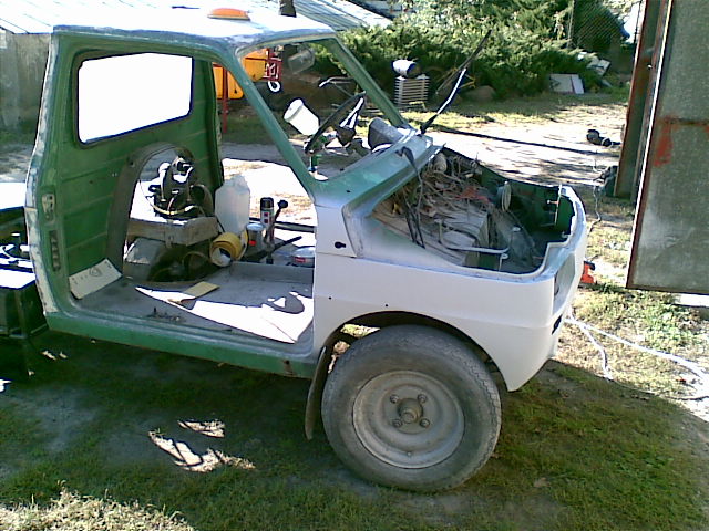

Pomyślałem,że pochwalę się moim nowym projektem bo pewnie nikt z Was czegoś takiego na oczy nie widział [zlosnik]
Auto jest w budowie i na ten rok już raczej nic w nim nie zrobię..brak czasu :-? Zaczynam od wiosny na całego [zlosnikok] Krótko o aucie;
FIAT 126p SAM;

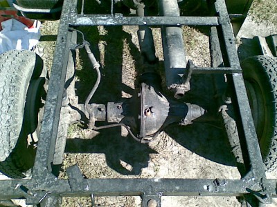

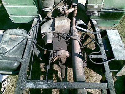

skrzynia biegów od Żuka, 3 biegi+ wsteczny, daje rade choć chyba ją zmienię na Polonezowską bo ta ma strasznie szybką jedynkę, ciężko ruszyć na małych obrotach silnika.
Most od Żuka ,skracany spawany.Wał też cudowany [zlosnikz]
SerceSeryjny 22 konny silnik fiatowski [zlosnik] Podobno ze znikomym przebiegiem ok 1500kkm.
SAM jest zbudowany na ramie recznie robionej, nie pochodzi z seryjnego auta.Była gięta na kotlinie w celu uniknięcia połączeń spawanych..Z założenia ma to być auto do prac ciężkich choć z tym silnikiem to raczej nie realne..Co więcej..Pali z dotyku,jeździ a nawet hamuje.Jak widać w trakcie prac blacharsko lakierniczych w moim warsztacie..Pracy jeszcze multum ale juz nie mogę się doczekać końca.Dostanie jakieś ładne szperacze na dach i orurowanie z kwasówki.Postaram się na wiosnę wrzucić kilka zdjęć z postępów pracy.Po skończeniu prawdopodobnie bedzie do sprzedania.Pozdrawiam Łukasz

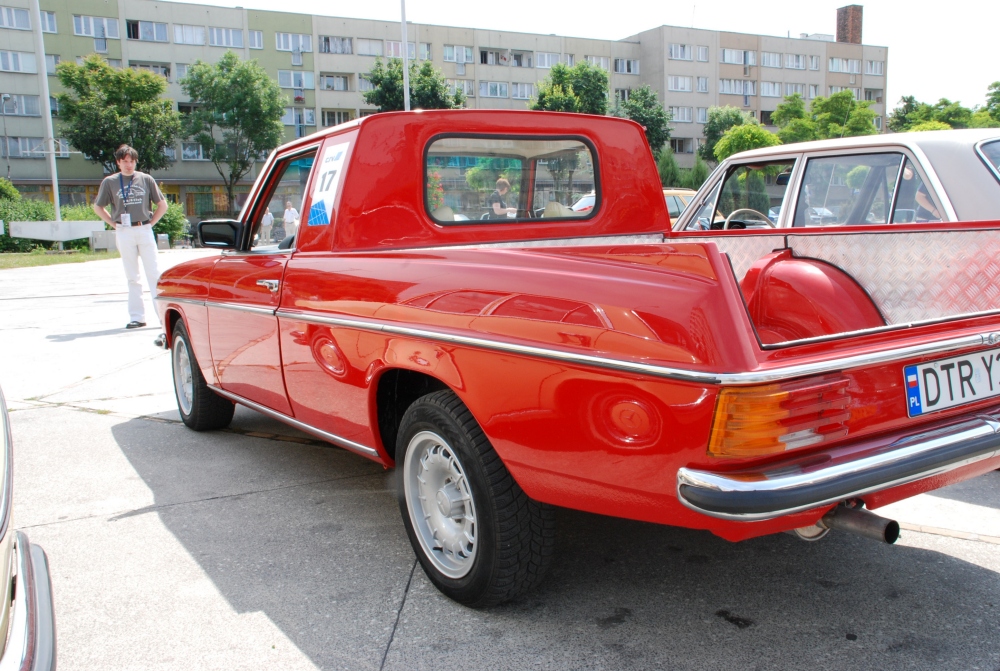

Mercedes już jest
45.JPG [ 409.62 KiB | Przejrzano 1023 razy ]
