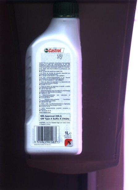

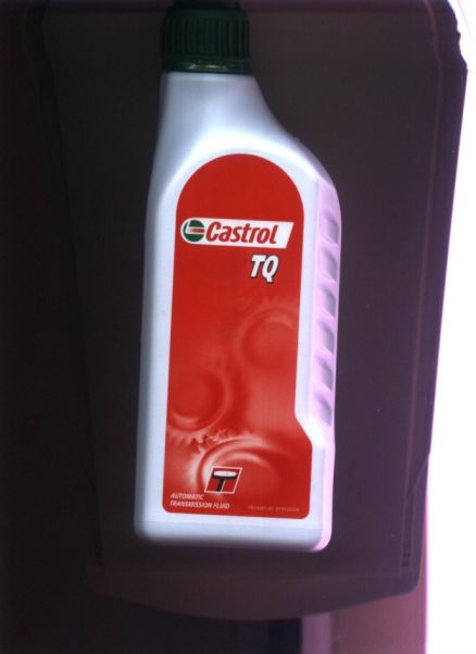

Witam, przejrzałem forum w sprawie olejów do skrzyń MANUALNYCH do MB. Dzisiaj został zakupiony ten oto Castrol-szybkie pytanie-nada się?
olej 001.jpg [ 25.56 KiB | Przejrzano 1234 razy ]
olej.jpg [ 20.31 KiB | Przejrzano 1234 razy ]

Nada się jak najbardziej.

Kurcze, rzadki jak woda, gdyby nie archiwalne posty i zalecenia MB, nigdy bym go do manualna nie wlał:)

Skrzynie manualne Chryslera pracuja na ATF+4 - tym samym co do automatycznych - ten to dopiero jest "zadki"!

NO ciekawe, człowiek cały czas sie dowiaduje czegoś nowego.
BTW: Castrol TQ i CASTROL TQ-DEXRON to już zepełnie inne bajki tak?
Post: czw paź 28, 2010 5:17 pm
Posty: 4306
Lokalizacja: Zurich, Debica
Calkiem nie ale rozne
TQ-DIII i TQ-D jest dedykowany do skrzyn automatycznych a TQ jest specjalnie dedykowany do manuali MB (moze tez byc ew. stosowany do automatow).
