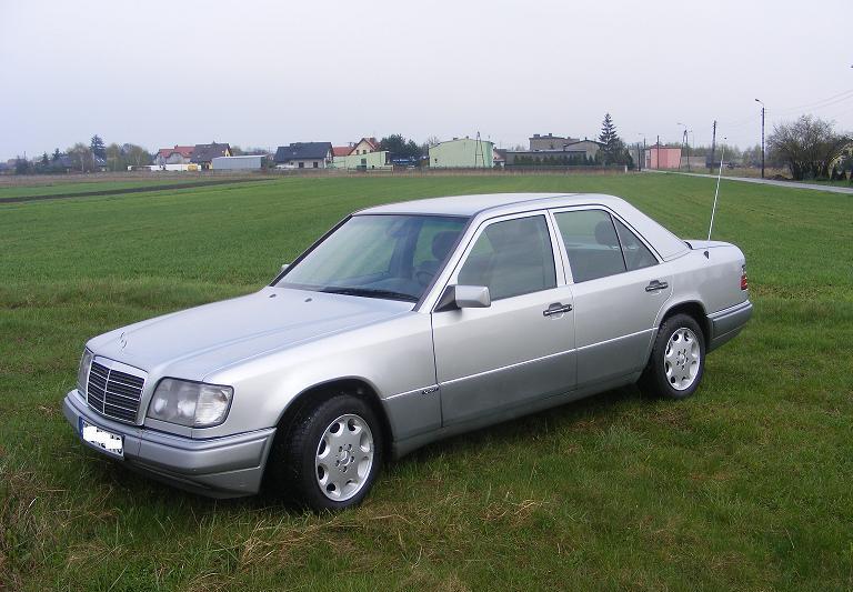

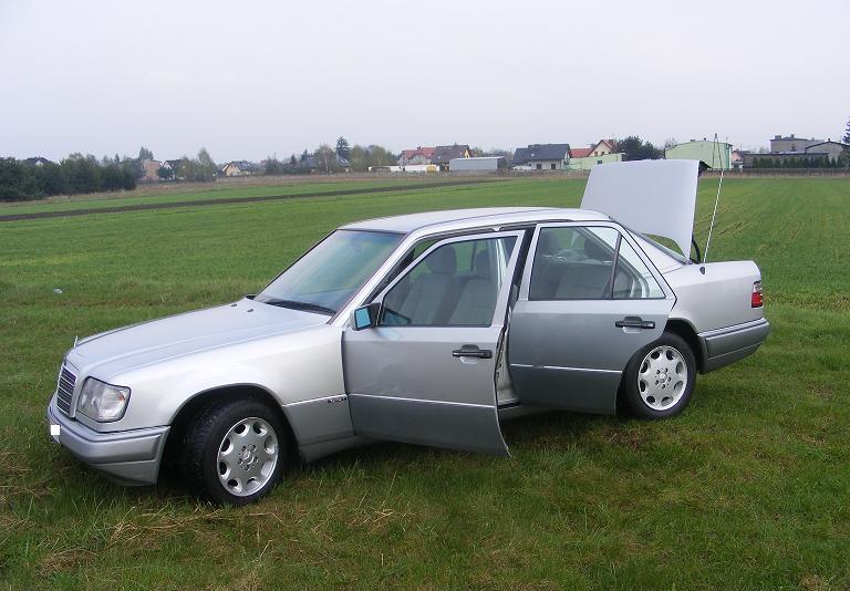

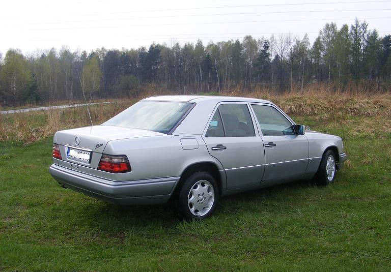

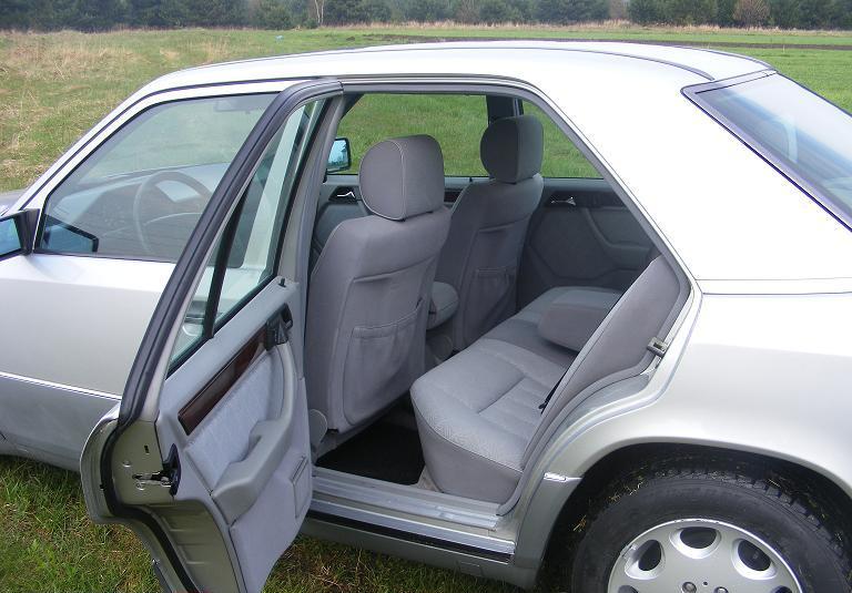

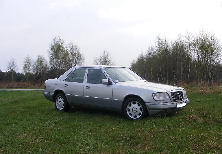

Prezentuję swoją nową gwiazdę :) Zdjęcia na razie z ogłoszenia, ale wkrótce, przy ładnej aurze umieszczę aktualne.

W 100% zgodny z VIN [zlosnik] no może poza radiem, które jest nieoryginalne. Import: Szwajcaria, ogólnie bez wad, ale jak to właściwie jest z układem ASD? Po przekręceniu kluczyka zapala się trójkąt, natomiast nie pali się kontrolka od ASD, jak odpalę silnik, wszystkie kontrolki gasną. Jeżeli dobrze rozumiem to układ ASD powinien blokować oba koła podczas poślizgu i powinien zapalić się trójkąt. Sprawdzałem działanie na żużlu i zostawiał dwa ślady, ale trójkąt nie zapalił się podczas poślizgu. Kontrolka ASD powinna się zapalić po włączeniu zapłonu czy dopiero jak wystąpi błąd w układzie i kiedy właściwie powinien zapalić się trójkąt?
