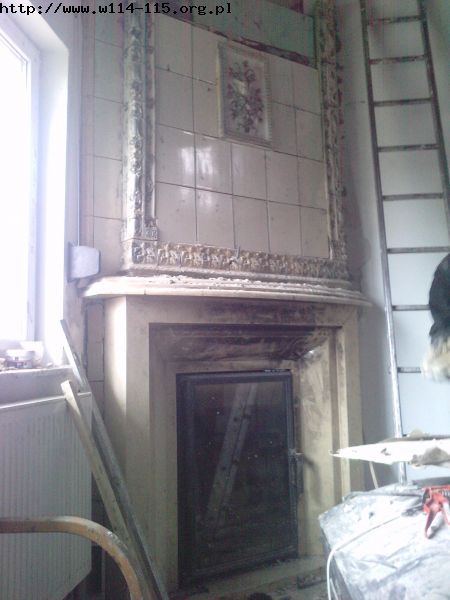

moze za jakis czas pokazlabym zdjecie przykladowego kominka w trakcie tworzenia, zespolonego ze starym portalem kaflowym

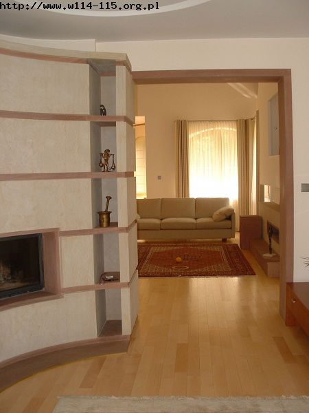

Kominek z ciętego w łuk piaskowca. Było niezłe wyzwanie dla kamieniarza i sporo odpadu materiału. Niestety zdjęcia nie oddają w pełni efektu:

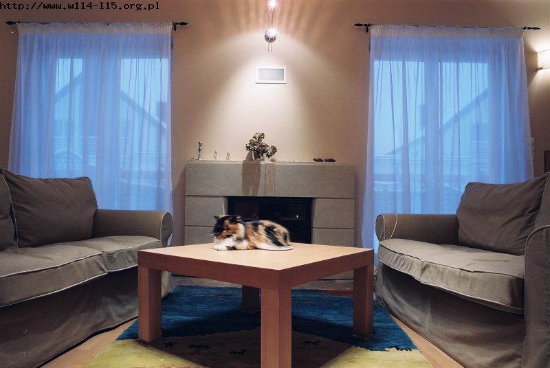

Tu też piaskowiec, ale połączony z trawertynem. Dzięki temu, że komin jest na zewnątrz budynku, to kominek niewiele wystaje poza obrys ściany (cos jak "plazma" :) ). Efekt ciekawy, zwłaszcza, że wnętrze nie jest zbyt wielkie:
