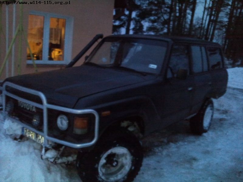

Od wczoraj stałem się posiadaczem Toyoty Land Cruiser 4.0D, sprzęt ma być w 90% używany w terenie, zaczynam zabawe w terenie z czterema kółkami, dziś troche pojezdziłem nim po zaspach, nie sądziłem że tak łatwo przejezdza się nim po metrowych zaspach, toyotka przebija się przez nie z wielkim impetem.
Wiem że to nie forum offroadowe, ale chciałem zaprezentować wam mój sprzęt:

jesli chcesz jezdzić naprawde w terenie typu błoto i woda,las to troszke niebardzo....Bardzo duzy rozstaw osi,duza MASA no wymiary.....W teren cięzki to Vitarka,samuraj No ale cos tam sie tym zrobi wtrerenie i wyglada jak auto na dobry stan.

Może i tak, ale na początek myśle że starczy, w planach mam podniesienie prześwitu o 10cm, oraz scięcie tylnej zabudowy bagaznika, będzie coś w rodzaju pick-upa, z wydechem do góry :)
A silnik w toyocie brzytwa, pali rano z półobrotu, praktycznie bez grzania świec, napędy też sprawne, coś jest tylko z jednym sprzęgiełkiem manualnym, nie rozłącza.

ToyToy to super wybór. Wolnossący wielki diesel to jest to w terenie! Pięknie bierze od samego dołu. Jeżeli okaże się, że trafiłeś na zdrowy egzemplarz, to długo się będziesz cieszyć. Jeżeli to mina, to kupiłeś nieruchomość, przy której koszty napraw Gelendy to Pan Pikuś.
M4E - nie masz racji co do wielkości i masy. Toyka nie waży wcale więcej od przeciętnej G. Większy rozstaw osi nie sprawdzi się oczywiście w szybkościówkach i ciasnych trialach, ale do przeprawówek to niemal ideał. Do wody nie ma nic lepszego niż prosty diesel bez turbo. Do lasu też będzie OK, to nie jest Hummer :)
A Suzuki? Cóż - wolę quada bez dachu [zlosnik]
butek22 - odkręć czym prędzej te rury z przodu, w razie kontaktu n.p. z drzewem zrobią więcej szkody niż ochrony. Snorkel z rury (kanaliza? rynna?) jest ok, ale powinien być zakończony filtrem cyklonowym. Inwestycje zacznij od:
1. solidnych zaczepów do lin z przodu i z tyłu,
2. taśmy holowniczej (dźwigowej) ok. 8m,
3. dobrego kinetyka (min. 8ton) ok. 8m,
4. kompletu szekli (n.p. omega),
5. miejsca gdzie można podłożyć Hi-Lift,
6. solidny podnośnik, najlpiej oryginalny Hi-Lift (ok. 330zł),
7. opony MT, polecam wyroby oryginalne, ale nalewki (n.p. Fedima) też są OK, przy czy są cholernie ciężkie, ja jeżdżę na BFG MT i jest OK,
8. zawieszenie, n.p. Old Man Emu - jeżeli zdecydujesz się na lift, to opony kup po podniesieniu.
To taki pakiet startowy za jakieś 10 - 15 tyś, nie licząc bieżącego serwisu auta [zlosnik]
Aha - i trzymam kciuki [ok]

Na poważnie, to jeśli zamierzasz wjeżdżać tym między drzewa, to zamiast orurowania polecam solidny zderzak (choćby nawet z ceownika) przymocowany do podłużnic, bezpośrednio, lub ewentualnie przez coś amortyzującego, najlepiej zarówno z przodu jak i z tyłu. Wtedy nawet jak się oprzesz o przeszkodę, to raczej przy prędkościach terenowych kończy się na niczym.

Ja bym go już nie podnosił, bo będzie 'wywrotowo', no chyba, że zamierzasz to używać tylko w (generalnie równym) terenie.
Bukol pisze:
Zdaje mi się ze do tej rury dobrze pasowałby cyklon od ciągnika MTZ :lol:

Właśnie takie zderzaki zrobione z tregli dostałem wraz z kupnem auta, wymagają jedynie dospawaniu jakiś porządnych mocowań do auta

1. moim zdaniem snorkel ma za małą średnicę i dławi silnik. Zobacz jaka jest średnica oryginalnego dolotu. Snorkel powinien mieć generalnie większą, bo zwiększa się (i to znacznie) długość dolotu i pojawiają się dodatkowe zakręty. Na szczęście są już na rynku polskie podróby Safari za ludzkie pieniądze, lub market budowlany i rury rynnowe - zdają egzamin i nie szkoda połamać na drzewach.
2. stalowe odciągi - chronią szybę przed gałęziami, warto założyć. Koszt niewielki.
3. sporo przydatnego szpeju znajdziesz na rajdy4x4.pl (w sklepie). Są m.i. uchwyty do przyspawania do zderzaków. Polecam także Quick Fist - uchwyty do wnętrza do zamocowania róznych przedmiotów o różnych średnicach (od długopisu do kanistra).
