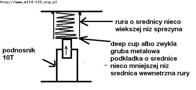

Hmmm nie wiem dokladnie jak te sprezyny wygladaja ale ja bym sprobowal dobrac odpowiednia srednice rury i jakos przymocowal ja od gory ( przyspawal co czegos?) i od dolu jaki cup co by zasadniczo byl nieco mniejszy od wewnetrznej srednica rury.
Cos jak na zalaczonym obrazku.
http://www.w114-115.org.pl/forum/img01/ ... nosnik.jpg

rolbas do tego rama najlepiej wykona z profili dwuteowych (dolny i górny rygiel) i słupki np. z profili pełnościennych (rury o przekroju okrągłym lub kwadratowym) i będzie git [ok]

Cholerka .. a szukałem prostego i szybkiego sposobu... a wygląda na to że zanim skrócę te sprężyny to będę musiał najpierw skonstruować machinę, która posłuży mi tylko raz...

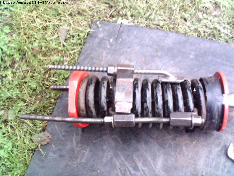

MacKuz tak jak pokazałeś na obrazku .. hmm bardzo ładnie. Ale pamiętaj o jakiej sprężynie mowa. Żeby mechaniczna "ściskałka" wytrzymała musi być wybitnie wytrzymała .. nie to co sprzedawane ściągacze do sprężyn.
