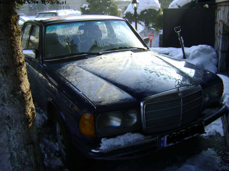

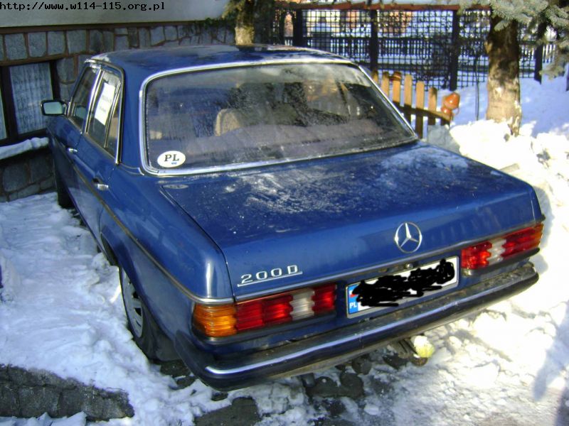

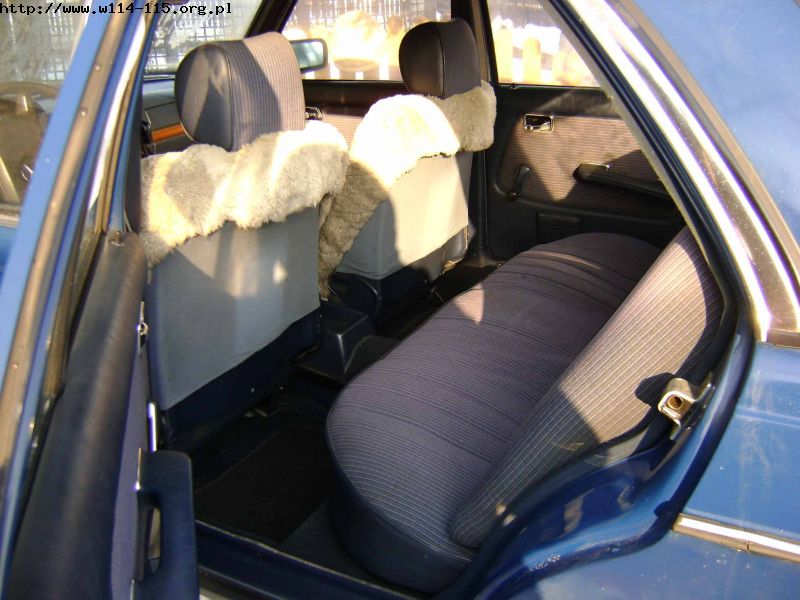

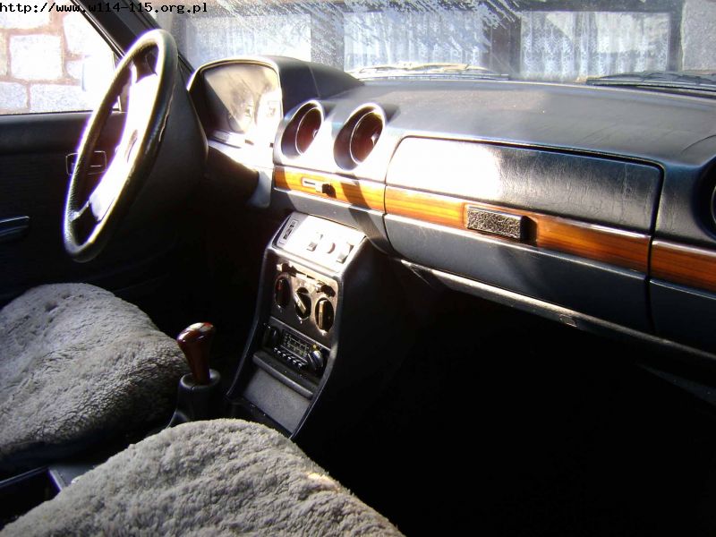

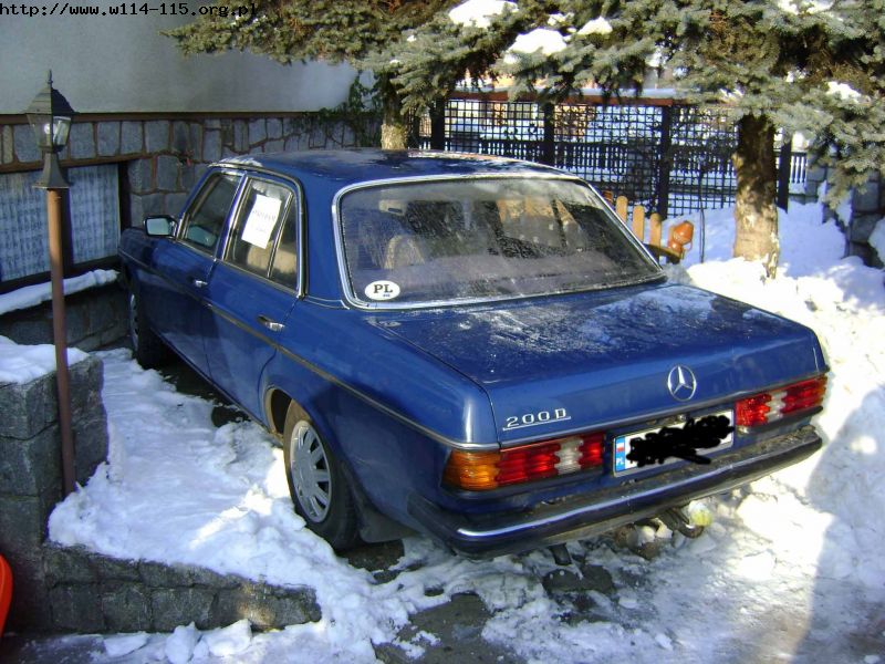

Bardzo proszę o pomoc bo nie chciałbym popełnić błędu. Oceńcie. Właściciel twierdzi, że jest to w 123 z 84 roku 2.0 diesel. Z góry dziękuję za pomoc

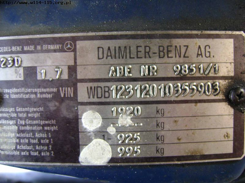

Właśnie to jest wpisane w dowód. A dlaczego Vinu nie można znaleźć chyba, że ty byś mógł i co na temat samego samochodu. Podoba mi się to auto ale potrzebuje fachowej porady.

Jak to nie można znaleźć? Przecież to ten numer zaczynający się od WDB...
Mało widać na tych fotkach, trzy razy tył [zlosnik]
Jeśli szukasz go na nadwoziu, to na grodzi czołowej koło przewodów ogrzewania powinien 'wyzierać'.
Jeśli nie jest mocno skorodowany i cena nie jest zbyt wygórowana, to jak chcesz się bawić w Beczkę to czemu nie, nie wygląda on tragicznie, wręcz przeciwnie, ja bym powiedział, że 'rokuje nadzieje'...

Nie mogę rozkodować VIN w ruskiej Viniarce go nie ma.

W EPC nie ma DK dla wszystkich pojazdow, wiec to nic nie znaczy, ale ten vin wyglada na 80-82 rok, pozniej w srodku byla literka oznaczajaca fabryke, z ktorej wyjechalo auto.

no właśnie, a w dowodzie jest 84 rok produkcji i to mnie zastanawia. Co o tym myślisz

Samochod wyglada na 3 serie (srodek i tylne deflektory), reszty nie widac. Jakbys mial foto lakierowanej tabliczki to mozna byloby wiecej powiedziec (rok produkcji, wyposazenie).

Zgadza się seria i silnik, na razie jest dobrze.
Nie jest to odosobniony przypadek, że rok prod. z PL dokumentów masz młodszy niż cechy VIN-u i można to umotywować.
Numer seryjny jest wysoki i wstępnie też się zgadza z rocznikiem.
Oprócz tabliczki o której pisze Marcin, poszukaj też papierowych metek. Fotel kierowcy od spodu, podszybie od spodu przez bagażnik.
Jeśli metek nie będzie, będziemy szukać dat naniesionych w sposób bardziej trwały, ale nie przy tej temperaturze.
