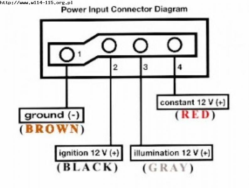

Trzeba sprawdzic czy zasilenie jest tak jak na tej rozpisce:

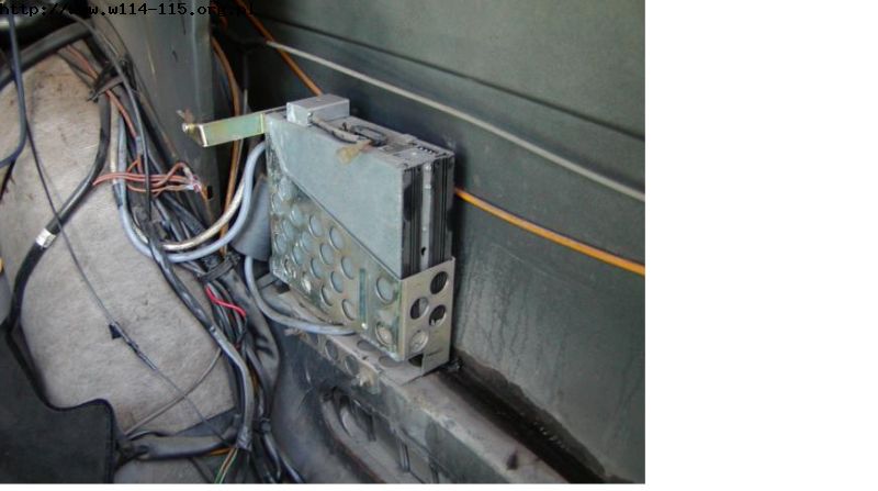

Dzięki, sprawdzę przy okazji. Właściwie to nie mam już wtyczki do Beckera, ale jakoś dam radę. A gdzie był montowany wzmacniacz oryginalnie i w jakich modelach był ten zestaw oferowany?

Druga część była montowana w bagazniku po prawej stronie ,jak na foto .
Dzięki, obawiałem się, że to będzie własnie w tym miejscu, tzn. dość wilgotym, szczególnie w kombi. <br>Dodano po 25 minutach.:<br> A czy ktoś z Was wie jaka jest różnica między tym modelem a 1560?
