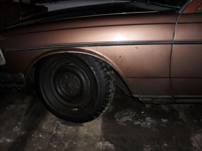

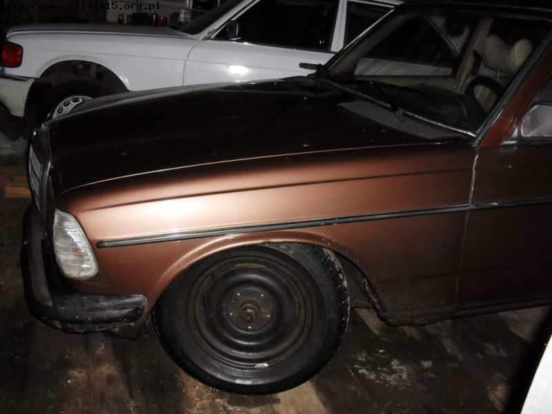

Dziś o tym co się dziś stało, a raczej co dziś odkryliśmy. Beczka 200D mojego brata garażuje sobie w szopie. Ostatni raz jeździła w zeszły czwartek, w piątek wraz z nastaniem mrozów odmówiła współpracy, co nas nie zdziwiło, aku powędrował więc do domu a fura dostała tydzień wolnego. Ale dziś skoro do dwóch dni jest już cieplej nastała pora aby ją ruszyć, lecz jak się okazało nic z tego.
Otwieramy szopę, a tu zdziwka: tył w górze, a Beka leży 'ryjem' na podłodze niczym prawdziwy Low Rider na pneumatycznym zawieszeniu! :o :o :o

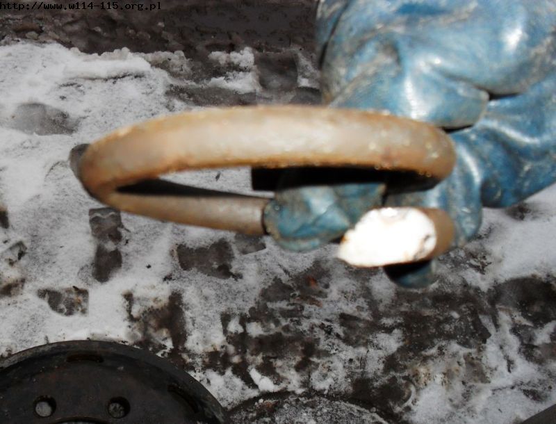

Rzut oka pod spód i już było wiadomo: wystrzeliła sprężyna przy lewym przodzie i to tak ciekawie, że mimo iż odpadł tylko kawałek zwoju to cała wypadła:
Słowo od moderatora - uczcie się wklejać zdjęcia - pozdrawia Worek
Co oprócz zmęczenia materiału mogło być tego przyczyną? Podejrzewamy trochę wpływ mrozu (przez ten tydzień bywało u nas tak do -19), choć wydaję się to trochę dziwne, w końcu auta nie w taki mróz jeżdżą i nic się nie dzieje...

DJ MAKU pisze:
potrafie sobie wyobrazic taki scenariusz: sprezyna byla peknieta, w pekniecie dostala sie woda. zamarzajac dokonczyla dziela. bo tak na logike, to trudno sobie wyobrazic takie pekniecie od statycznego nacisku, skoro przy byle hamowaniu (chocby w tym garazu) nacisk dynamiczny mogl byl o dajmy na to 100 kg wiekszy.

wygląd to na korozje międzykrystaliczną.
Wg. wikipedii:
Korozja międzykrystaliczna - korozja przebiegająca na granicy ziaren metalu, powodująca spadek jego wytrzymałości i ciągliwości. Postępuje ona bardzo szybko, atakując głębiej położone warstwy, co czasem jest przyczyną katastrofalnych zniszczeń. Korozja międzykrystaliczna występuje często w nieprawidłowo obrabianej cieplnie stali kwasoodpornej(*) i duralowych stopach aluminium.
Pozdrawia doświadczony Leopold
(*) resorowej też...
Pozdrawia Leopold
Post: czw gru 24, 2009 4:14 pm
Posty: 621
leopold, dzięki za naukowe wyjaśnienie, po raz kolejny wychodzi na to, że największym wrogiem Beczki jest korozja [zlosnikz]
sneer, to też się kupy trzyma, mróz mógł rozsadzić pęknięcie i dokończyć to co być może zaczęło się już jakiś czas temu...
W końcu skoro we Wrocku mogły na mrozie popękać filary kolejowego wiaduktu to czemu nie miałaby pęknąć jakaś tam sprężynka od zawieszenia [zlosnik]

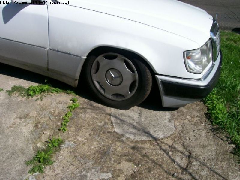

Nie martw się, mój też już kiedyś był lowriderem :)
Tylko, że u mnie nie sprężyna a kielich się posypał.
Pozdrawiam.

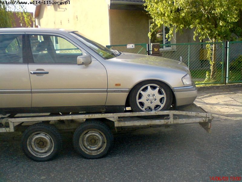

I moja C klasa tez była Low- raiderem. Urwał sie kielich. Niestety w czasie jazdy- szczęście w nieszczęściu, że na prostej drodze...

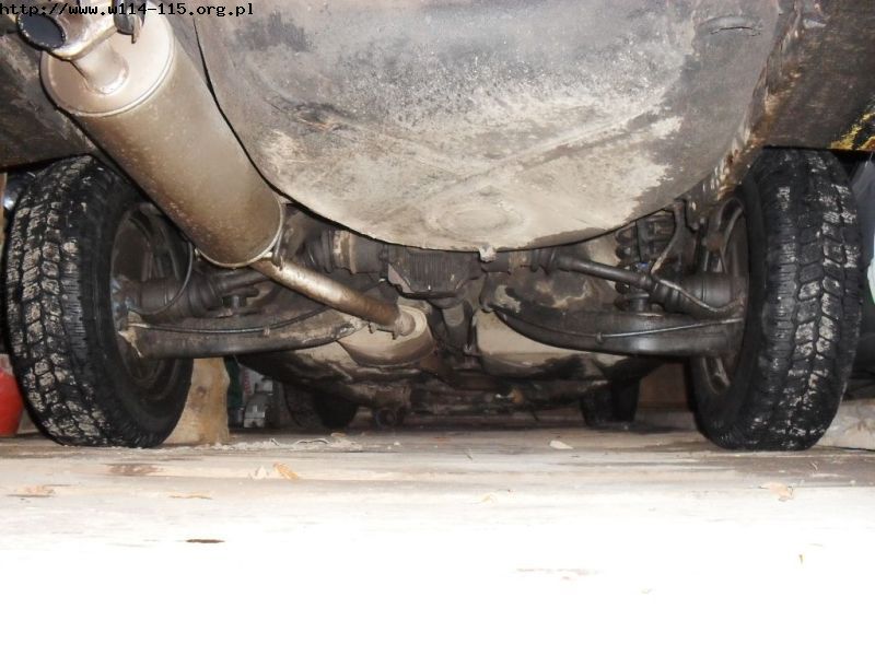

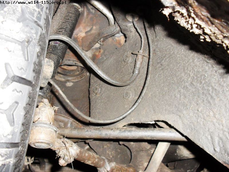

To my mamy co roku ten sam problem.
Dupa, która powinna byś sporo w górze nagle ląduje na glebie .. i staje się w 100% sztywna. Nie da się jeździć [zlosnik] Co roku - albo sterownik zawieszenia, albo pompa ...
Ten rok:
Zeszły:
A jak lowrider .. to już pełną gębą [oczko]
