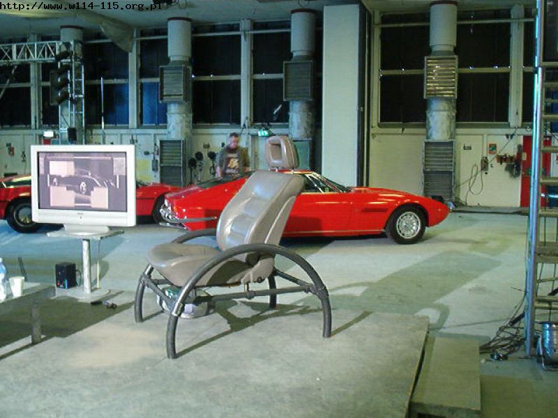

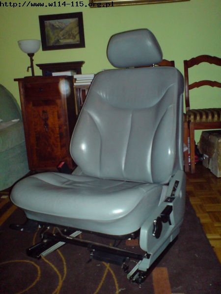

Zamarzyłem sobie takie cosie:
W kraju niekończących się autostrad [zlosnik] nie sposób znaleźć dobrych foteli do starego Jaga, to wybór padł na chyba największe możliwe fotele-W140
Ileż to się naszukałem ręcznie regulowanych i nie czarnych. ALe udało się.
Pytanie brzmi:
Co dalej? :lol:
Jak dobrze ugryźć ten temat?
Robił ktoś podobne rzeczy? Widziałem stoliki Barego(miodzio) [zlosnikz]
Chciałbym osądzić fotel na istniejących szynach, aby zachować jego funkcjonalność
(góra-dół, przód-tył, długość siedziska, wysokość fotela etc)
Mile widziane wasze sugestie, realizacje, projekty.
Chce zrobić sobie prezent na święta
Pozdro!

profil, giętarka, spwarka, wiertarka i malarnia proszkowa i masz takie cudo. A na poważnie to każdy ślusarz to zrobi który ma gietarke, no chyba że będziesz chciał do tych foteli elektryke podłaczyć :lol: :lol: a jaki kolorek tych siedzeń masz? może beżowy mashroom czy jakoś tak?

fotki nie działają?
Niestety, szukałem mashroomów oraz pomarańczowych.
Prowadziłem nawet petraktacje o foteliki bicolor black-gray, ale chciano mi komlet wdusic za 1,5k, a za tyle kupie sobie komplet W220 BEŻ;D
Chciałbym też, zeby nie zajmowało mi to 3m kw. , chcę to zaadoptowac jako fotel do biurka-stołu- miejsca pracy przy kompie [zlosnik]
Już próbowałem prowizorycznie na stercie ksiązke to zamontowac, ale te 20-30kg niemieckiego świniaka ewidentnie nie lubi książek :lol:

2 x rura wygięta w odpowiedni kąt, tak żeby była szersza niż cała długość prowadnicy.
2 x poprzeczka ograniczająca na przodzie i tyle(najlepiej z takiej samej rury) szersza niż szerokość fotela
2 x podłużnica (najlepiej z takiej samej rury)
2 x poprzeczki wewnętrzne umieszczone centralnie między poprzeczkami ograniczającymi i na tych profilach przymocować prowadnicę fotela.
Wszystko połączyć ze sobą spawem bo wątpie, żebyś dostał gdzieś takei kształtki jak widać na fotce do złączenia tego.
Potem zostaje tylko kewstia przymocowania prowadnic od fotela do zbudowanej konstrukcji. Najlepiej byłoby wykorzystać otwory fabryczne w prowadnicach i pod nie dopasować ustawienie tych wewnętrznych poprzeczek ;) Dla ułatwienia okrągłą rurą można zastąpić prostokątną, albo wszystko można zrobić z rury o kwadratowym przekroju.
Przynajmniej ja bym to tak widział :P W sumie nie jest to aż takie praco i koszto chłonne :)

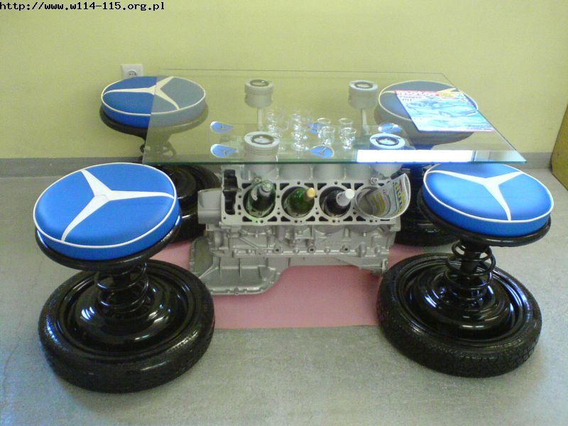

Skorpion czy mozesz link do tematy ktory zalozyl bary?Bo mimo szczerych checi nie moglem znalezc.

b@rtek pisze:
Bary nic nie zakładał(chyba).
Pokazywał co zrobił z jednostką 560, którą wyszarpał z SECa(jego dalsze losy znamy [zlosnik] )
Powstało takie coś:
Wygląda zacnie.
Co sądzicie o pomyśle, aby stworzyc temat, gdzie będziemy prezentowac elementy MB wykorzystane w naszych mieszkaniach?garażach?
