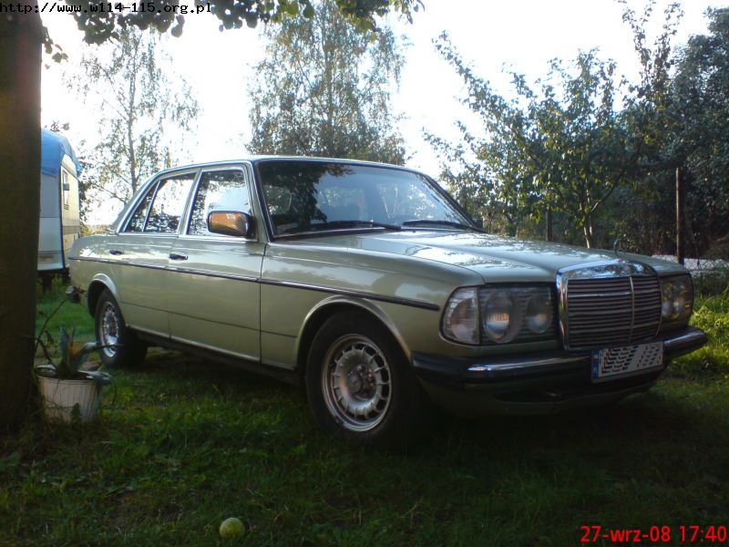

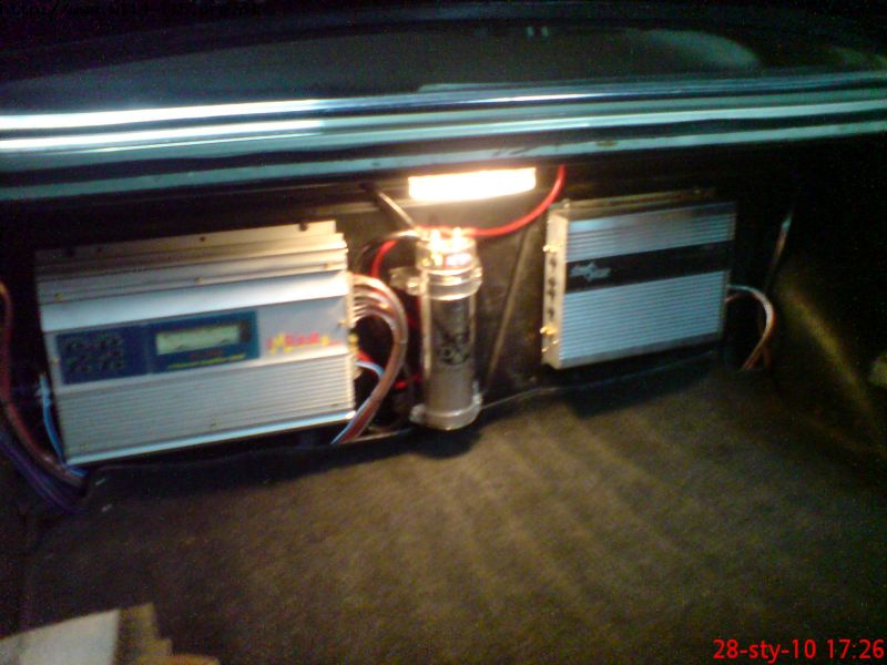

Ha cieszy mnie że ktoś się w końcu znalazł kto ma ochote coś doradzić , samochód to klasyk MB W123, a z przeniesieniem tego bezpiecznika bliżej może być trudność ,bo już kombinowałem aby umieścić go jak najbliżej aku ,ale nijak nie ma tam miejsca <br>Dodano po 2 minutach.:<br> a gdyby dać mocniejszy bezpiecznik ,z tego kabla będą docelowo szły obydwa piecyki np 60 A? <br>Dodano po 31 minutach.:<br> kurcze chyba troche nielogiczne skoro jest ryzyko że spali się najpierw kabel to może jaka 30 byłaby lepsza? <br>Dodano po 10 minutach.:<br> http://www.w114-115.org.pl/forum/img01/ ... C00455.jpg
tojest bagażnik na chwilę obecną sorki za jakość ale robione na szybko komórką
http://www.w114-115.org.pl/forum/img01/ ... C00061.jpg
a to reszta pojazdu który zamierzam sponiewierać i jak co niektórzy mówią "zgwałcić" :)
W 123 300D `77

sewelbike pisze:
http://www.w114-115.org.pl/forum/img01/1264891762_DSC00061.jpg
tam to co póki co planujesz nawet nie jest pół gwałtem, możesz chopaków którzy byli na spocie secow latem zapytac jak wygladało moje auto.
W listopadzie wyglądało juz tak
i nadal sie rozwija..
wracając do tematu wrzuć mi prosze zdjęcie tego co masz pod maską.
Wiesz zmiana bezpiecznika to taki półsrodek,naprawde ten wymysł ,że nie wiecej jak 30cm od akumulatora , nie jest martwym pomysłem.
następna uwaga jest taka,że zawsze zaklejaj góre kondesatora taśmą . Przynajmniej nie zrobisz sobie z niego spawarki wsadzajac torbe z matalowym uchwytem.
Wiesz ale te przewody nie są grubsze nie mają wiecej niż 6 mm srednicy, widze to po stosunku srednicy do śruby ,moja 9tka jest tak duża ,że jest grubsza od klemy w akumulatorze.a do tego kondesatora nie podszedl byś w żaden sposób bo byś jej nie złamał .Co nie znaczy ,że przewody które masz nie są przyzwoite.
Co do przygasania swiateł , twoje auto nie jest najmłodsze, sprawdz wszystkie połączenia prądowe, miejsca w których łapana jest masa ..itp. Wydaje mi sie ,ze tam odnajdziesz przyczyne spadków napięcia.
