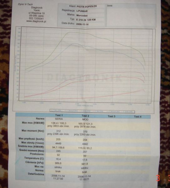

Oto wykres z hamowni z pomiarami przed i po wsadzeniu chipa w moim aucie, teraz jedzie nieporownywalnie lepiej do serii, zwóćcie uwage ze auto fabrycznie mialo 136KM a nie 129 jak podaja, swiadczy to podobno o dobrej kondycji motoru, przebieg aktualnie 345kkm olej full synt. od wymiany do wymiany bez dolewek... Spalanie spadło po chipie, teraz auto zbiera sie lepiej od nizszych obrotow i nie trzeba go tak krecic zeby jechalo... Srednie spalanie aktualnie 7,5/100...
Koszt ok. 1600zl, skrzynia oczywiscie manual, bo automat moglby nie dac rady dlugo pociagnac po takiej modyfikacji... Vmax 220, zamykam licznik, na hamowni wyszlo 204...

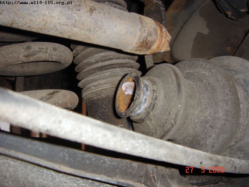

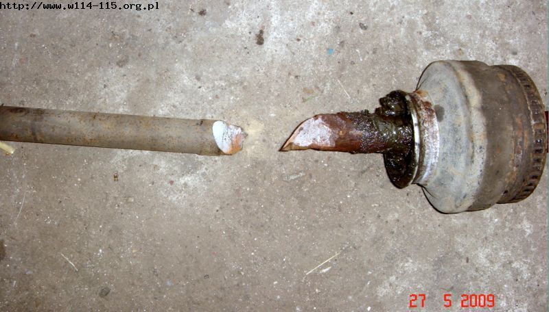

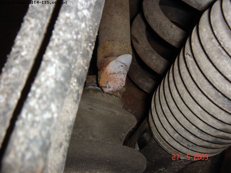

No i jest pierwszy malutki problem prawdopodobnie posrednio zwiazany ze zwiekszeniem momentu obr. - wczoraj ukrecilem polos [zlosnik] ASO 3,6k uzywka z gwarancja 300zl - zdecydowalem sie na 2 opcje [zlosnik] jutro odbieram...

Zdjecia ukreconej polosi
Niestety zakupiona polos nie pasuje - jest za cienka :( Tak to jest jak sie kupuje bez starej na wzor... Wrzuce ja do gieldy moze komus sie przyda jest w dobrym stanie od okulara 2.9 automat, ja mam manula i moje polosie sa grubsze... teraz juz mam ja wyjeta z auta i jutro jade po odpowiednia
