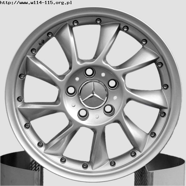

Witam ,
Od 3 lat ,czyli od momentu kiedy po raz pierwszy zobaczyłem "turbiny" Lorinsera , cały czas chodzi za mną ten kształt. I o ile do tej pory nie było problemu bo oryginały były i za duże (18") i za drogie ( ponad 4000), to wczoraj znalazłem coś takiego :
http://www.allegro.pl/item606780884_726_felgi_aluminiowe_16_5x112_tireline_eu.html
Cena - bardzo atrakcyjna , więc mam kilka pytań :
-Może ktoś z Was ma doświadczenia z felgami tej firmy/sprzedawcy ?
-Co to może być warte ?
-Jak będzie pasować stylistycznie do mojej E200T w124 ?
-Jakie opony bedą najlepiej pasować na felgę 7 cali i czy to się zmieści ?
-Jak bardzo będą wyłazić pordzewiałe zaciski ?
Subiektywne opinie przepełnione nutką subtelnej ironii - mile widziane [zlosnik]

Jak dla mnie wyglądają super, ale chyba raczej do jakiegoś młodszego sportowego modelu. Nie wiem czy będą pasowały do prostej i klasycznej lini Twego auta. W CLK. CL. lub innym podobnym myślę, że jak najbardziej, ale do 124 i to jeszcze T chyba bym się bał wstawiać. Kwestia indywidualna, ale sam wzór super.

Wzór bardzo ładny.
Swoją drogą ciekawi mnie jak by takie 19" (albo chociaz 17") podeszły pod CE.
Tylko jest jedno "ale" - chińszczyzna. Jeden z osobników na tym forum kupil niedawno felgi tam. Ja bym im raczej nie ufał.
Czy podejdą? Będzie chwila to się obliczy ..
Jak z sedanem będą się prezentowały? Nie wiem, trochę się o to obawiam. Jest tu ktoś kto siedzi w fotomontażach :P??

Do obliczenia rozmairu opon możesz użyć chociażby tej strony http://www.miata.net/garage/tirecalc.html lub zgooglować coś innego.
Felga piękna, ale młodzieżowo mówiąc zbyt wyczesana, na taką brykę jak 124. Odkryta dość dużo, więc można się spodziewać dobrej widoczności do wnętrza nadkola.

Będą obleśne moim zdaniem. [szalone]
W124 musi mieć jakieś pełne koła.

Nadal nie mogę sobie tego wyobrazić.
Wg danych do W124 podchodzą:
7.5J x 16 ET 37, opony 205/55
7,5J x 16 ET 31
7,5J x 16 ET 31
7J x 16 ET 46, opony 215/55 R16
Więc mogą być lekkie problemy przy 7J i ET35

Dzięki Bruno , ale dalej tego nie ogarniam [szalone]
Im mniejsze ET tym felga bardziej "w środku" znaczy schowana w nadkolu ?
Czyli 7,5 x 16 Et31 - to szersza felga ( o 1,26 cm ) troszkę " 4mm" wyciągnięta na zewnątrz ? Czyli 7x16 ET35 - powinno być git ? Right ?

hogben pisze:
Odwrotnie - im większe ET, tym bardziej się chowa do środka nadkola.

zegarek pisze:
hogben pisze:
dokładnie
ET czyli odsadzenie to odległość pomiędzy płaszczyzną symetrii felgi a płaszczyzną montażową.
