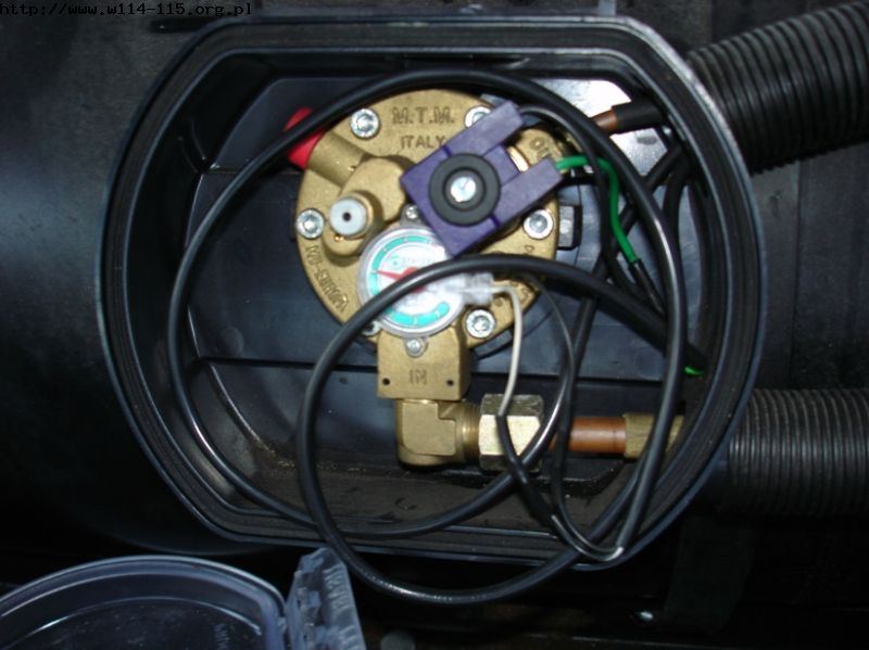

Witam, mam zamiar wyciangac instalacje gazowa z mojego merca, musze odkrecic przewody gazowe od butli, a nie chce zeby gaz zaczal mi wyciekac.
ponizej zdjecie "centrum sterowania" butla i pytanie czym zakrecic butle zeby gaz nie wyplywal po odkreceniu przewodow?
Obrazek[/img]

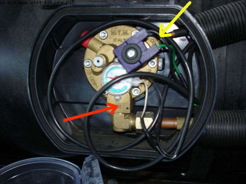

Prawdopodobnie po odpięciu przewodów zasilających zawór i odkręceniu rurek gaz nie będzie się ulatniał. Żółta strzałka - zawór elektromagnetyczny na stałe zamknięty przy braku zasilania. Czerwona strzałka - zawór zwrotny, czyli możliwość przepływu gazu tylko do zbiornika. Takie są tylko moje sugestie, ale może jakiś prawdziwy smakosz LPG mnie poprawi.

Zakręcasz OUT zazwyczaj kluczem 15 i po imprezie, kiedy nie zakręcisz to też po imprezie jak kolega wyżej wspomniał zaworki itp.
Ale lepiej zakrecić.
Ale jak widze masz jeszcze około 120-170 kilometrów przed sobą :):):)

zlecac sie nie oplaca bo samochod to dawca i idzie do rozbiorki.
w innej instalacji jaka mialem w innym samochodzie byly dwa kurki, zakrecalo sie i po sprawie.
A tutaj jak zakrecic ten "out" przeciez do tego konca jest przykrecony waz ktorym idzie gaz do silnika (reduktora) <br>Dodano po 2 minutach.:<br> dodam ze instalacja bedzie do sprzedania, jest kompletna i nie wyglada na stara, chodzila przy silniku 2,8
