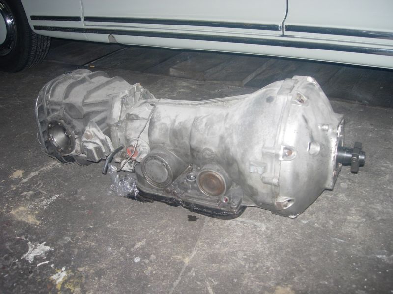

Co to i co Wam to przypomina?

skrzynia automatyczna do jakiegos transaxla :P. pewnie 300SL

Napewno automatyczna skrzynia montowana z tyłu. Widać dyfer. Od czego to niewiem :P

skrzynia z dyfrem od czegoś ze sztywnym lub łamanym mostem -Unimog?

Alfa 75?

Komornick pisze:
Alfa 75?
fakt alfa może być dobrym tropem, bo oni mieli takie zboczenia do zblokowania skrzyni i dyfra i do tego tarcze hamulcowe montowali przy dyfrze, więc i nie musiałby być sztywny most...

może jakieś Prosie? 928?

Obudowa skrzyni wygląda mi na mercedesowską od silnika V8.. Mi się wydaje że to merc. ALe nie wiem jaki.

W VOLVO 340 też było podobne rozwiązanie, ale ta skrzynia chyba nie od tego.

też strzelam że jakies VOLVO.

Wygrał mojojojo to skrzynia automatyczna od Porsche 928
W sumie Porsche też ze Stutgartu...
Bardzo sprytna konstrukcja -skrzynia to oczywiscie "duży" Mercedes chociaż sam odlew alu się rózni nieco a dyfer i cały "dzwon" przed sprzęgłem to Porsche.
Oczywiście to układ transaxle więc miarka oleju skrzyni jest dostepna od spodu samochodu przy tylnej osi..
Ponton w tle daje wyobrażenie o rozmiarach -prawie jak z czołgu heh...
