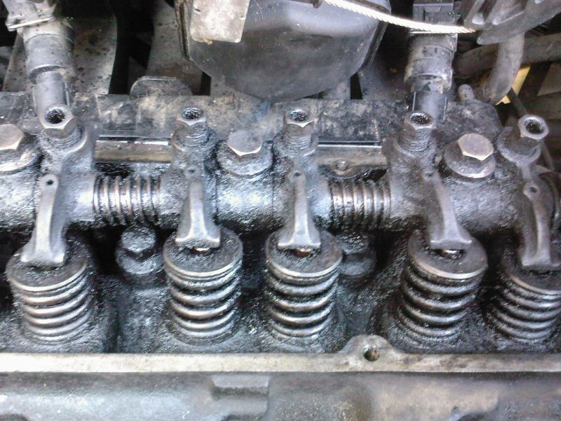

Ostatnio nabyłem siostrze okazyjnie fieste, dziś wymieniałem w niej uszczelke pod pokrywa zaworów, gdy ja ściągnołem ujrzałem wszędobylski nagar na każdym elemencie silnika, wygląda to mniej więcej tak:
Oczywiście olej wymieniłem ale to nie dało zadnego skutku.
Czy jest jakiś środek który pozwoli wyczyścić ten nagar?
Dodam że pierwszy raż w życiu widziałem taki zabrudzone zawory.
Pozdrawiam Mati.

Poprostu byl super olej [szalone] , ktory mozliwe ze nie byl na czas wymieniany.

Najwygodniej dolać do starego oleju jakąś płukankę. Osobiście nalewałem coś takiego z firmy STP jak padła mi UPG i olej zważył się z płynem chłodniczym. Pacjentem było Cinquecento 900.
Podejrzewam, że inni producenci też robią takie preparaty, trzeba tylko poszukać.

nie wygląda to dobrze , po wypłukaniu może się okazać ze silnik nadaje się tylko do kapitalki
imo nie byla to raczej okazja
