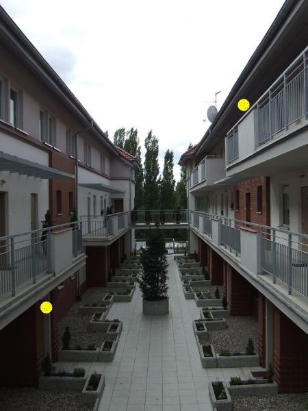

Kolegi!
O routerach jest sporo w archiwalnych, ale mój przypadek chyba się nie łapie ze wzgl. na skomplikowane warunki terenowe.
Chciałbym rozszczepić net z neo i na dobry początek dopluć z punktu zaznaczonego wyżej, do tego niżej.
Zatem kilka pytań:
1. Router do neo, który chodzi sobie niezależnie od włączonego/wyłączonego kompa na wyższym poziomie, to rzecz realna, czy moje pobożne życzenie?
2. Router, który postawię w mieszkaniu na wyższym poziomie, a niżej będzie wystarczająco silny sygnał, ze wzgl na różnicę poziomów, ilość ścianek, stropów?
3. Jeśli nie, to co? Antena na zewnątrz? Kierunkowa? Dookólna? Być może w przyszłości, chciałbym zwiększyć ilość punktów.
4. Może jakieś konkretne propozycje sprzętowe? Cena jest sprawą drugorzędną, górną granicą zdrowy rozsądek.
Odległość door-to-door oceniam na kilkanaście metrów. Stropy beton, ściany z pustaka.

Router z modemem ADSL pod neo, jeśli będzie miał wbudowane wifi to dodatkowo antena, a moim zdaniem lepiej by było dodatkowo kupić solidny AP i na niedługim kabelku antena, raczej kierunkowa bo dookólna by musiała być raczej pod kątem, a to również byłby problem przy większej ilości klientów...

no to ciach:
Na górze tam gdzie masz neo stawiasz np to, nie wczytywałem sie strasznie w ustawienia ale jest sporo innych routerów z obsługą ADSL Aneks A bo to chyba NEO
w okienku w kuchni stawiasz antenke np panelową która pluje na dół np taką
tutaj może być problem z laptokiem u ciebie w domu - trzeba bu poszukac routera z dwoma antenami jedą podłączasz do panelowej a druga wali ci w domu.
na dole stawiasz dowolnego AP z anteną panelową która patrze w twoją a do AP podłączony jest PC klienta po RJ-45. Może w przypadku laptoka u klienta nic nie trzeba stawiać antena skierowana w okna klienta powinna dac możliwość komfortowego uzywania lptoka z wifi przynajmniej po tej stronie budynku.
Ja osobiście preferuje u klientów stawianie AP i podłączanie kompów po RJ-45.
Apeki wtedy zestawione są jako most i nie dopuszczają do siebie innych kompów.

Odpowiadając na pytanie pomocnicze: lapy, lapy, cztery lapy.
A nie ma jakiegoś megakija z umiarkowanym designem, którego dałoby się wywalić na poręcz galerii, żeby załatwić wszystkich hurtem?
Ostatnio zmieniony wt wrz 16, 2008 2:35 pm przez _me: how_, łącznie zmieniany 1 raz.
Post: wt wrz 16, 2008 2:34 pm
Posty: 3084
Lokalizacja: Żory
No, a gdzie reszta laptoków jest umiejscowiona?
Post: wt wrz 16, 2008 2:38 pm
Jeden mój w niedużym mieszkaniu, praktycznie bez ścian wewnętrznych.
Drugi za ścianą z pustaka.
Trzeci na dole, gdzie niższy żółty punkt.
Czwarty w przyszłości, ale zakładam, że nie pode mną, więc niższy żółty jest najbardziej upierdliwy.

To raczej ciężko będzie załatwić jedną anteną nadawczą, może dobrze ustawiona dookólna by dała radę, ale nie byłbym tego pewien...

Ja bym to zrobił na dobrej dookólnej. Przy tych odleglościach wystarczy spokojnie. U mnie ludzie przez blok znajdują mój sygnal 5 klatek dalej i 4 piętra niżej gdzie sygnał przechodzi przez żelbet a wcale nie mam dookólnej tylko kierunkową która patrzy jakies 30* od bloku więc teoretycznie w tym miejscu wogule nie pownno byc sygnału.
