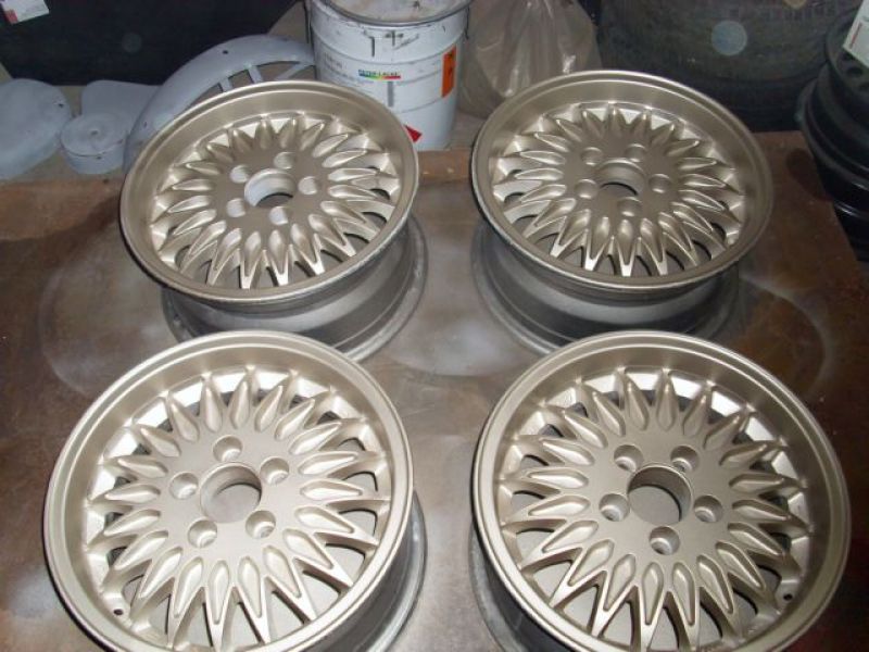

Radził bym dać sobie spokój z tymi felgami, koszt naprawy rantu, szkiełkowania i malowania, przewyższy koszt zakupu dobrych felg. Niedawno po ogromnych mękach skończyłem swoje efekt jest zadowalający, ale nie rewelacyjny:
Lepiej sprzedaj te felgi dorzuć trochę i kup sobie dobre, przynajmniej pojeździsz jeszcze na nich w tym roku :)
