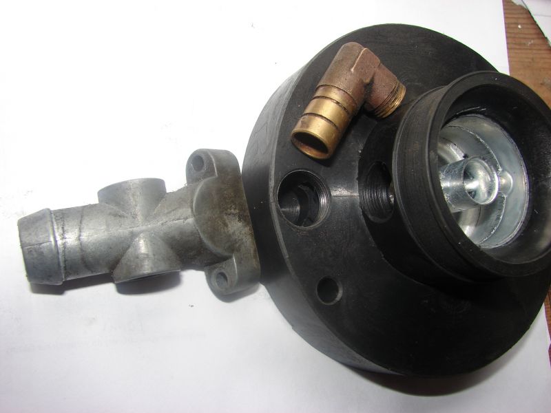

przeglądam ostatnio net w poszukiwaniu alternatywnych rozwiązań w temacie LPG. znalazłem coś takiego http://mikser.gazowy.w.interia.pl/cojak.html i zastanawiam się jak się to będzie sprawowało. może ktoś z Was widział u kogoś takie cudo albo słyszał o tym opinie użytkowników. ostatecznie zakup i testy w przypadku tego urządzenia to w sumie mały wtdatek pomiędzy 120 -150 z przesyłką.
pan producent twierdzi, że jest zdecydowanie lepiej niż z tradycyjnym mikserem.
dla tych co LPG i MB uważają za nieporozumienie proszę o jakieś konstruktywne komentarze [zlosnik]

Z tego co widzę po zdjęciach to zwykły, lecz dość mocno zdławiony mixer. Moim zdaniem bez rewelacji.

cała akcja pachnie BLOS'em, który był bardzo dobrym pomysłem, ale niestety nie jest legalny ze względu na brak mozliwości elektronicznej kontroli ilosci gazu... -jednak nie pachnie blosem, stała geometria, jedynie podobno lepsze mieszanie... Ja mam złe doswiadczenia z tak zdławionymi dolotami, potem jest słabo z osiagami na benie...

mam BRC i rewelacji też nie ma. trezba będzie spróbować, aby sie przekonać.
Pan przysłał foto tego którego montował do MBObrazek.

ciekawe jaką ma średnice wewn. bo to spora róznica czy 190 czy 500se :)

co do blosa, to tyle osób ma zamontowane to u siebie ( nie widziałem w żadnej V8 MB) i twierdzi, że jest zdecydowanie lepiej, to może....???!!

Ja przepraszam ale moim zdaniem, to, co ten pan wypisuje o pobieraniu przez mikser odpowiedniej dawki gazu jest po prostu bardzo naciagana teoria
Rysunek ze strony tego pana;
Jak dlamnie to zwykly "gaznik"
W dodatku magnetyzer.... :-)

ale to źle że to gaźnik a w dodatkumagnetyzer?
chodzi mi o to czy to może lepiej działać od palnika np BRC bo taki mam
czy może lepiej naprzeć w blosa?
najchętniej to bym zakupił Impco 300A tylko słabo w Polsce dostać.
wysłałem maila do firmy, która to sprzedaje i czekam na odpowiedź po konsultacji Pana z importerem :roll:

Nic zlego - tyle, ze tego typu mieszacze sa stosowane od bardzo dawna przez gazownikow... nie wiem skad ten patent?!
Jednak przy takim typie mieszacza moze byc ciezko ustawic wolne obroty, bo mieszacz ma bardzo mala wydajnosc przy malych przeplywach (ze wzgledu na to nie nadaje sie do instalacji I gen).
Czy bedzie dzialal lepiej - watpie, ale to zalezy od regulacji. Jako, ze domniewywuje, ze masz problemy z obecna instalacja, ktorej gazownik nie potrafi wyregulowac, smiem twierdzic, ze z tym mikserem bedziesz mial jeszcze wiecej problemow.

jedynie czego oczekuje po lekkim upgrade instalacji, to lepszej dynamiki auta - porównywalnej z benzyną. dletago szukam różnych patentów.
naczytał się człowiek o Blosach i zaczął kombinować [zlosnik]

Chcesz zrobic upgrade, to pakuj blosa, pozostaw zawor starowany komputerem na zasilaniu, tylko go wybebesz albo ustaw trwale na otwartym (zeby na przegladach nie marudzili) i w droge. Jak na razie nie widze zadnego bardziej sensownego rozwiazania dla gazu w takich silnikach.

a widziałeś blosa w V8, bo ja szukam kogoś kto wie co nieco w temacie. szkoda byłoby wywalić kaskę i żeby okazało się, że to bez sensu, bo wydajność zbyt mała?

Blosy z tego co kiedyś widziałem, były o różnej przepustowości.
Musisz szukać odpowiedniego do m117 + odpowiedni parownik i będzie Ci chodzić.

już potwierdziłem fakt, że zamontowany blos będzie działał. parownik mam z zapasem tylko była kwestia czy blos da rade i z rozmowy z gościem co instaluje to w aucie jestem chyba zdecydowany.
teraz tylko wolna gotówka i zabawa w garażu.

Czekam na testy i wrażenia (oby nie wybuchowe) W Blosie jest kwestia doboru przekroju głownej dyszy (A,B,C,D,....) Jestem ciekaw czy będzie to hulać. Jakby co to napisz co, jak i za ile ?
