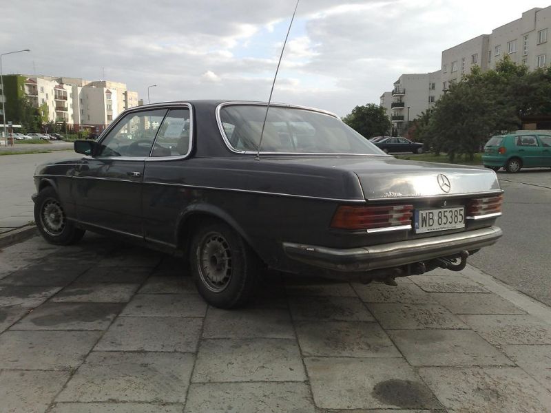

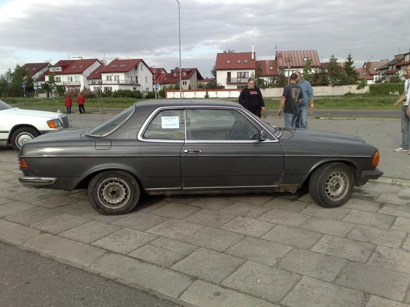

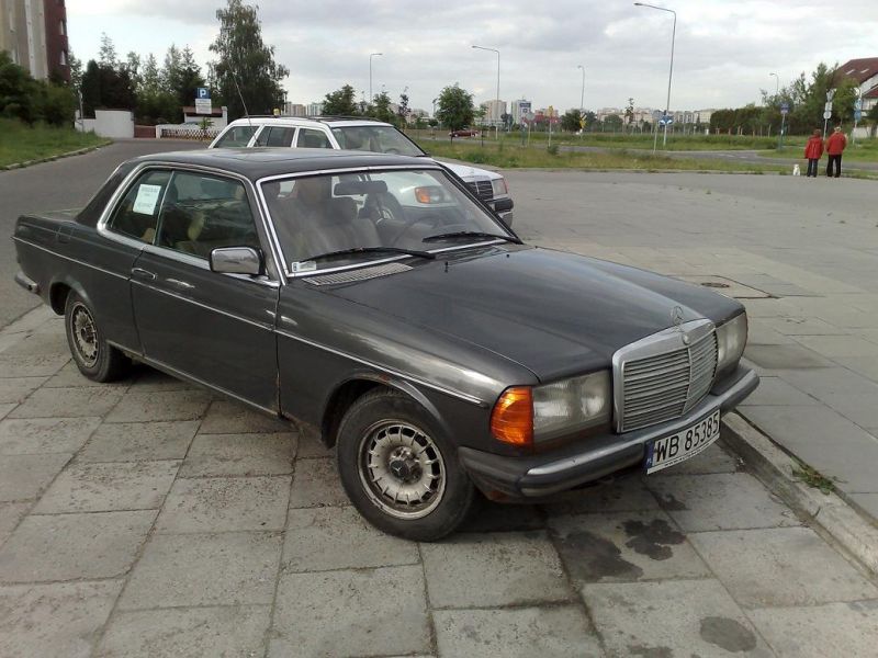

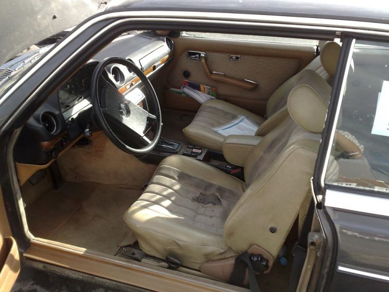

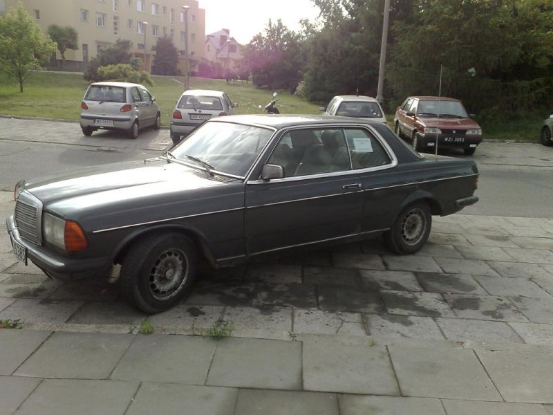

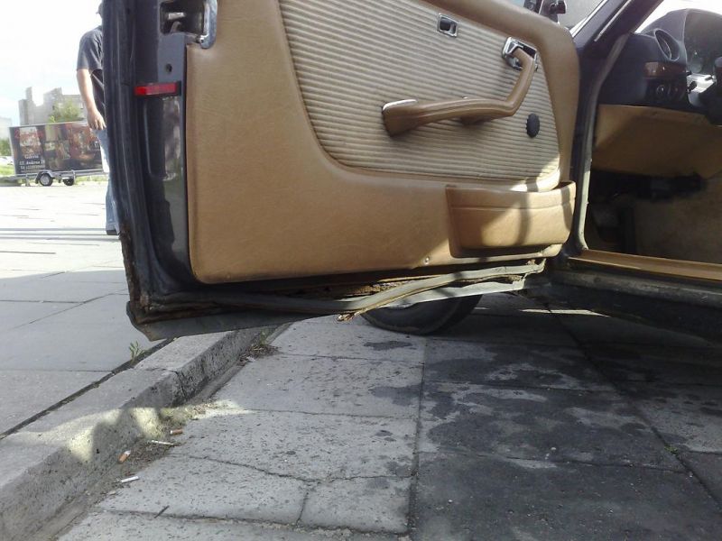

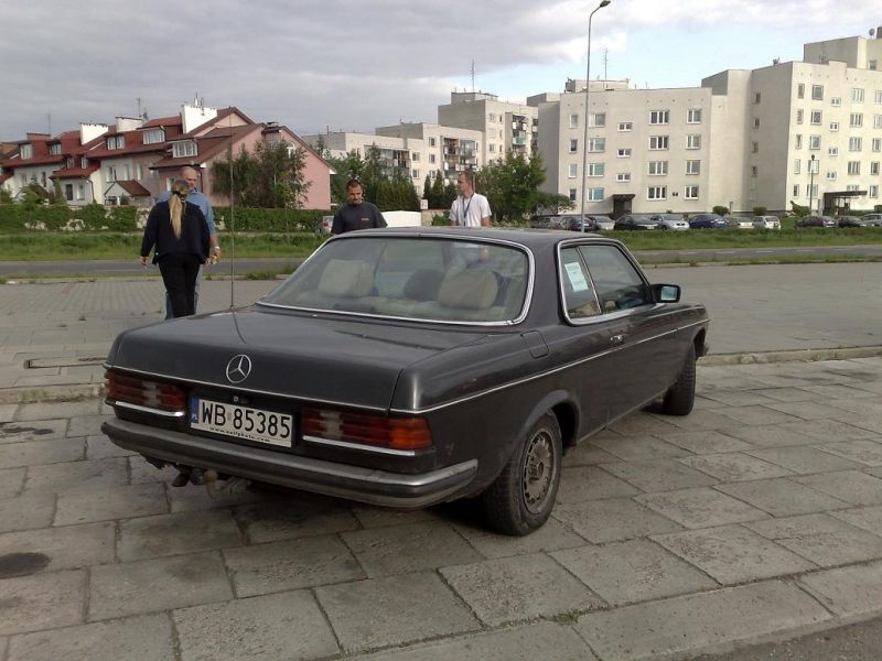

Naści relację:
Bardzo miły właściciel.
W dowodzie rejestracyjnym:
Składak 1990r.
Model:280E
Silnik:200D
W rzeczywistości i wg vinu: 240D [zlosnik]
VIN WDB12312312174285
Model 240 D
Chassis 12312312174285
Engine 616912 12 041361
Transmission 02 035133
Order 0 8 236 00169
Approx. year 1978
Lights BOSCH
Cab 06964
Dealer Freiburg branch (236)
Interior Unknown code (136)
Paint
623 light ivory (T) (с 01.01.1972 по 1993)
Options
426 mercedes-benz power steering and automatic transmission with floor shift (с 01.10.1964 по 29.02.1986)
450 International taxi (с 01.09.1972)
502 outside rear view mirror, on the right (с 01.01.1963 по 31.03.1983)
656 Michelin tires (с 01.08.1965 по 31.10.1989)
933 guide sign for taxi (с 01.12.1972 по 30.11.1991)
934 taxi emergency alarm unit (с 01.11.1972)
Czyli zespół napędowy+papiery z taksówki z rocznika 1981-1982.
Milion-dwa miliony przebiegu? [zlosnik]
Silnik zapala.
Skrzynia szarpie na każdym biegu.

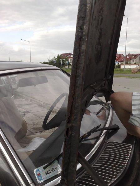

Ja rozbujałem się do 80km/h......hamowałem 90 km [zlosnik] padło serwo, brak hamulcy :o

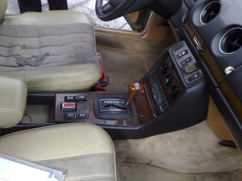

4x elektryczne nieoryginalne szyby.
Na drzwiach i z tyłu welur.
Resztę powiedzą zdjęcia:
