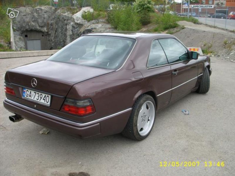

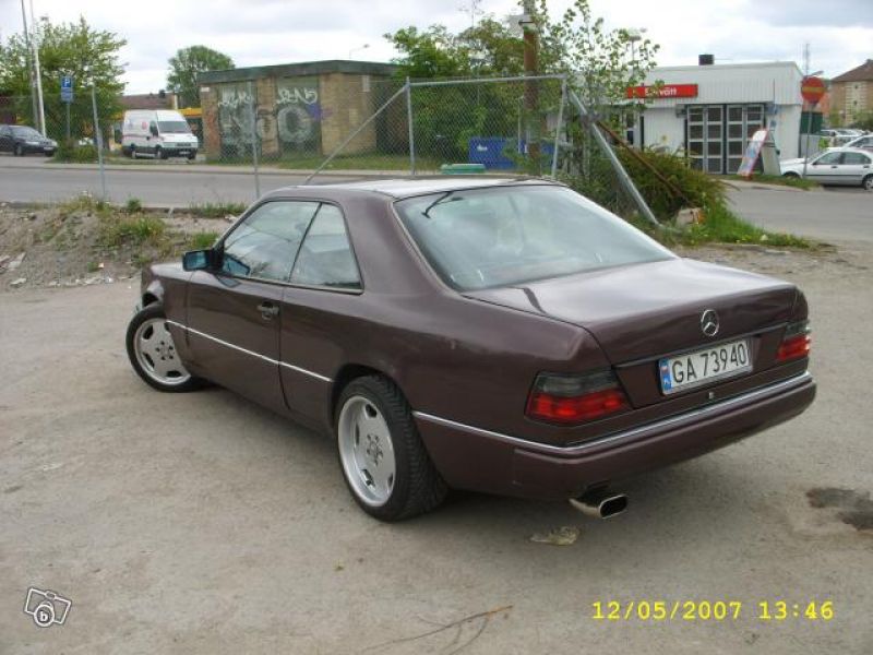

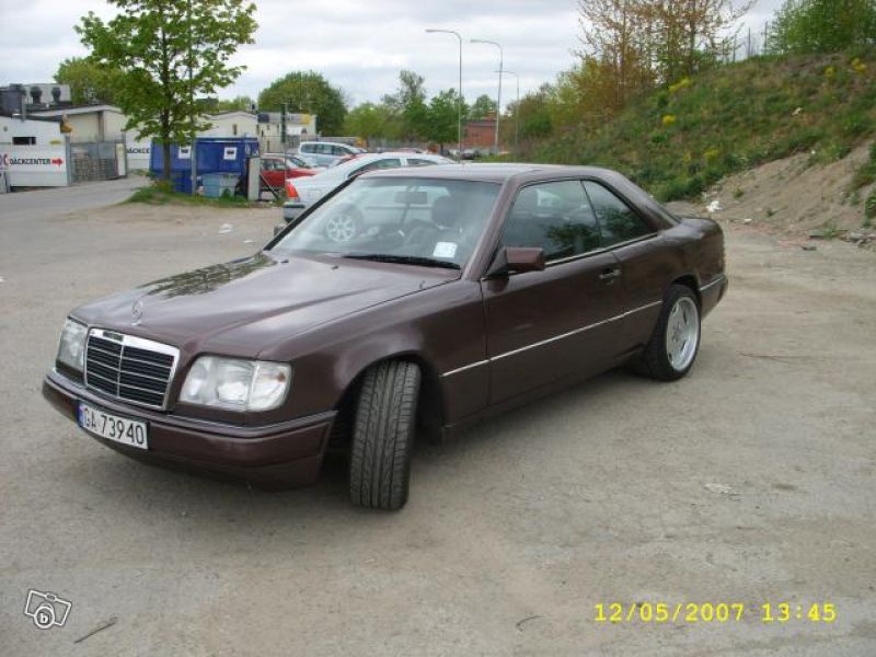

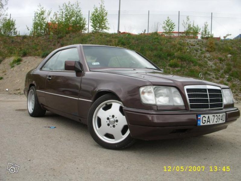

Witam, napotkalem na sprzedaz W124 w Coupe, a mianowice 300CE Aut. z 88r. z przebiegiem 330tys km, w wyposazeniu skorzana tapicerka, el, szyby, szyber, itp. Auto znajduje sie za granica, ale to dla mnie nie ma problemu i stad tak niska cena, ktora wynosi 5,5 tys zl na tych felgach z miesiecznymi oponami lub 3 tys zl na zimowkach.
Auto wyglada na zadbane i przynajmniej wiarogidny przebieg, ale jak z awaryjnoscia w tym wieku i z takim przebiegiem takiego egzemplarza?
Zainteresowac sie blizej autem czy sobie odpuscic?

ładny kolor ! [zlosnikz] tylko, że w 1988 roku to on takiego przodu to nie miał, więc albo ktoś go przerabiał, albo był bity. Jak za tą kasę to bierz. a jak nie to daj namiar, to ja go biorę [zlosnik]

bity przodem i składany po ciemku ale za 3000 to mozna brać.... :lol:

hmm wygląda ładnie .. no ale tak jak koledzy wyżej mówią ... hmmm troszke bym się bał .. chyba że nie masz kompletnie nic do stracenia ... ;)

heh .. jak sie przyjrzeć to ciężko się nie zgodzić :D

Najpierw to ty się postaraj o VIN i dokładnie go sprawdź, bo cena podejżana.

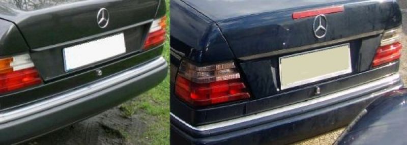

1988 rok czyli I seria, tak jak koledzy napisali wcześniej w tym roczniku przod był inny, oraz na listwach i zderzakach nie było chromu. Tylna klapa też jest od E klasy.

hmm a czym niby klapa sie różniła?? bo z tego co ja wiem to niczym ...
a na tych fotkach fajnie widać jak "ładnie" jest spasowana klapa i maska :P

ALPAq pisze:
różniła się i to sporo, od starszych 124 miała wcięcie po całej długości w mijescu tablicy rejestracyjnej a w E była praktycznie cała gładka tylko z miejscem wgłębionym na tablicę,

hmm ej a ja mam wrażenie że w QP nie zmieniała się klapa ... czy to prawda?? już z kilku źródeł tak słyszałem....

GEORGE P. pisze:
ALPAq pisze:
GEORGE piszesz głupoty.... i dałes zdjecie E klasowego sedana..........

NIe byłem pewien jak to jest, więc dlatego użyłem cudzysłowia i znaków zapytania. Lecz ogólnie rzec biorąc chodzi o to samo tylko zamiast chromowanej krótkiej listwy jest ta długa? tak?
Proszę o sprostowanie.
A nie zaraz, żebym głupoty pisał :(
P.S. Zmieniłem zdjęcie aby nie wprowadzać w błąd.

czyli potwierdza się moja teoria że w CE klapa sie nie zmieniała??

W CE klapa takze sie zmieniala.
Dokladnie byla to plastikowa dokladka i wygladalo tj na 2gim zdjeciu GEORGE P.
W E-klasie sedan maska byla bez wciecia z chromowana listwa (krotsza) nad rejestracja
P.S. Coupe to ze zdjec wyglada conajmniej podejrzanie
Niemalze wszystko jak po 90roku (listwy, zderzaki i klampki z chromami) plus maska E-klasa trzeba dokladnie sprawdzic pole numerowe/przegrode i zgodnosc z VINem
