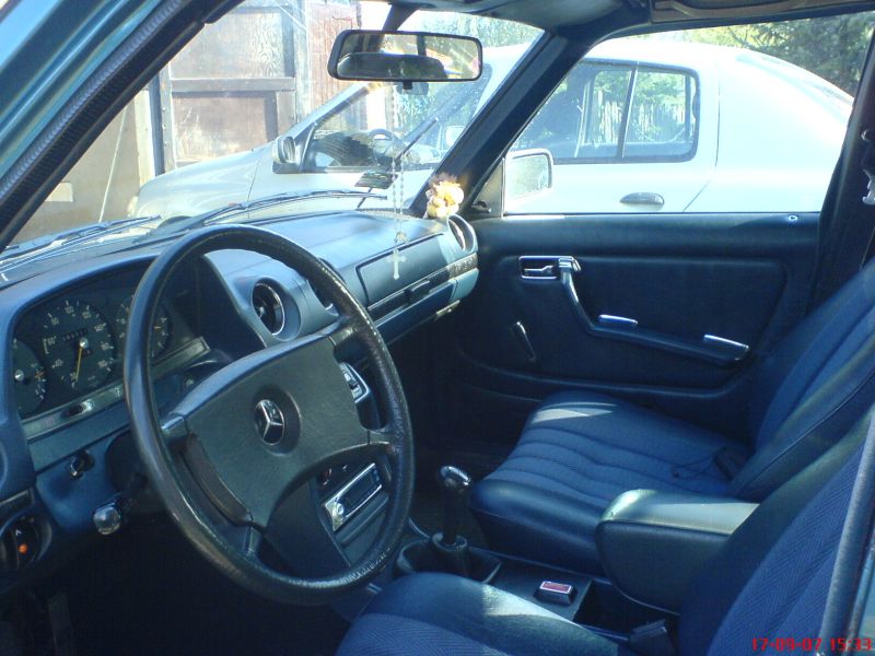

A jest jakaś strona na której mozna sprawdzic pod jakim kodem kryje sie jaki kolor tapicerki??? Kurcze pamietam że kiedys kolega Voytas wrzucil tu taki temat i tam byl link do jakiejs strony, na której byla taka tabelka ze wszystkimi tapicerkami montowanymi w w123... Tylko teraz nie potrafie znaleśc tego postu :-?
I co oznacza to wyposazenie?:
438 automatic (self-reeling) safety belts front left and right
safety belts, front, rear and central
elimination of rear safety belts
i to:
665- do not put fuel in this vehicle (from 01.10.1991)
665 - 662 + 664 (from 01.01.1963 up to 28.02.1963) wydaje mi sie ze chodzi o oznaczenie wersji silnikowej...
Aha podales mi jak wyglądala tapicerka w mojej beczce, ale nie zauwazylem- dzięki :lol: Ona jest czarna czy niebieska?? :-? Bo obecnie mam niebieska tapicerke. Taką:
