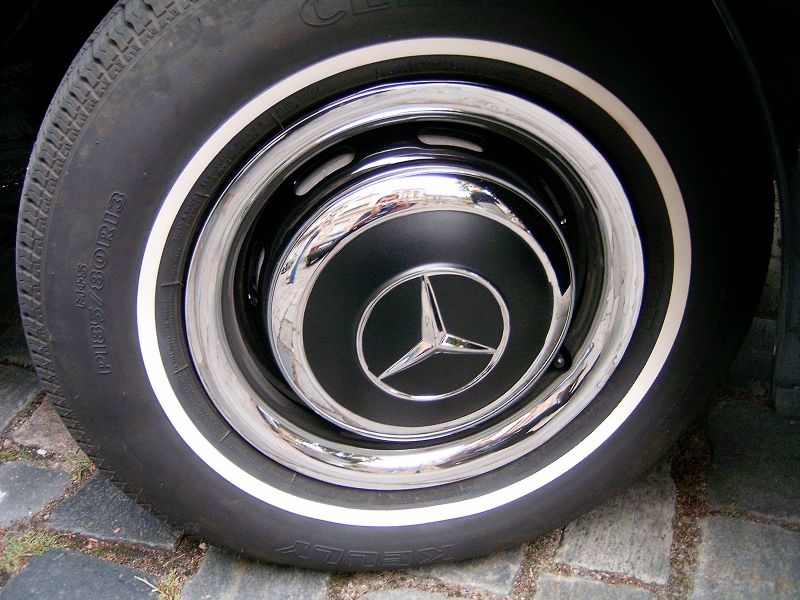

Post: ndz mar 30, 2008 4:42 pm
Posty: 2975
Lokalizacja: W-Wa
Nie Ty pierwszy
Ładnie ten mat wypadł, choć pewnie zaraz będą coś mówić puryści, bo w końcu to coś było skrzydlate, albo starsze wnioskując po rozmiarze ;) i gdzie tu lakier oryginalny w oryginalnym wykonaniu ;) -tak tylko trochę się śmieję z nas wszystkich [zlosnik]
