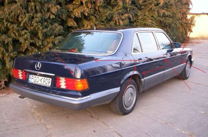

proszę o wasze uwagi na temat tego[url=http://moto.allegro.pl/item314787089_mercedes_126_300td_wersia_usa_long.html] 126 sdl[/url].
Czy coś, oprócz ceny, wydaje się Wam nie w porządku? (Ja zauważam dziwne halogeny i brak zaślepki na zderzaku.) Może ktoś już widział/mógłby obejrzeć to auto [zlosnik] ?
Dziekuję z góry za wszelkie sugestie.

Ciężko jest oceniać auto po zdjęciach,lecz wydaje mi się iż był wymieniany tylny prawy błotnik.
Odstaje klapa bagaznika nad prawą lampą.
Przedni prawy błotnik nie trzyma linii na przetłoczeniu.
Tak zwana przez lakierników i blacharzy ,,zyga''
Pierwsze co robię to patrzę na szczeliny błotnik/drzwi/pokrywy/lampy.
Według mnie to powypadkowy egzemplarz za chore pięniądze.
A ogłądałeś tego z Rybnika?
Pozdrawiam serdecznie Maciek ;)

Czołem Maciek,
no właśnie, coś mi z tą blachą nie pasowało. :-?
A tego z Rybnika jeszcze nie widziałem, na razie rozmawiałm z właścielem, nie budzi zaufania (ale może to tylko mylne wrażenie).

No i przedni zderzak jest chyba od europejczyka :-? co tylko potwierdza, że mógł mieć dzwona w przód co już sugerowaliście. :roll:

Panowie... przeca to benzyna hamerykańska ale benzyna wystarczy looknąc na obrotke z czerwonym polem 6500 obr/min zaden diesel nie da rady [zlosnik]
z resztą auto widzialem bo ta miejscowosc lezy jakies 9km od mojej wiec sila rzeczy... ogolnie jestem na NIE.
jezeli ktos bardzo chce to mam gdzies do niego VIN

A moze w drugą strone.....jest to SDL z dołożonym obrotkiem od benzyny.
Zwróć uwagę na tabliczke przy słupku kierowcy, powinien być na niej wybity numer VIN, a tak mają tylko amerykańce.
Co nie zmienia faktu ze skoro widziales tą 126ke i jesteś na nie , to tak pozostaje
