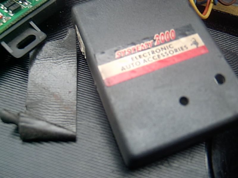

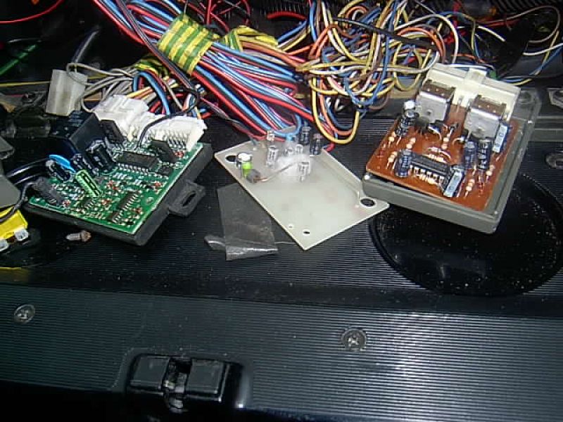

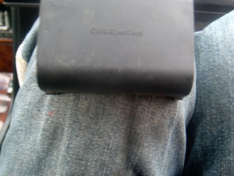

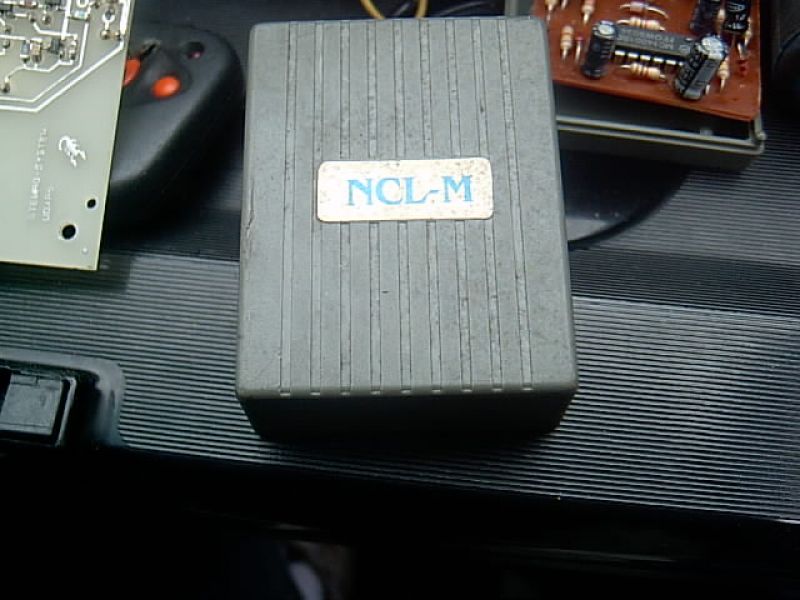

Samochód udało się otworzyć z bagażnika, ale dalej alarm jest włączony, wyjołem z alarmu bezpiecznik, to póki co chociaż nie wyje i mruga kierunkami oto fotki tych sterowników od alarmu:
Zbytnio nie widać na nich żadnych oznaczeń, jest możliwość wpogramowania do tego innego pilota???

Post: śr sty 02, 2008 2:41 pm
Posty: 3164
Numer GG: 4094058
mati124 coupe pisze:
jest jest... ja jakis czas temu latałem i pytalem o możliwość zrobienia takiego czegoś i:
"nie nie, my takich rzeczy nie robimy" ... slr jsk dir pogadało to na boku coniktórzy "alarmowcy" zrobili by to :) ...

I jak ktoś jest w stanie rozpoznać ten sterownik, da rade wprogramować do niego inny pilot.

Post: czw sty 03, 2008 11:04 pm
Rejestracja: wt kwie 04, 2006 11:05 pm
Posty: 728
Numer GG: 2116615
ALPAq pisze:
jest jest...
wprogramować nie bardzo, dorobić można ale sie nie opłaca. Nowy alarm (centrala sterująca) to koszt minimalny 70zł a przepięcie pinów trwa 15minut)
Polecam jednak minimum LF F14 90zł a ma opcje wysterowania pneumatyka i piloty można dokupić za 20zł w razie utraty (programowanie nowych i wymeldowanie starych dziecinnie proste).
Jak bys chciał nieco "zbajerować" QUPETKE to bardzo dobry alarmik Ampio np mini - bez dodatkowych osprzetow zapniesz domykanie szybek a w pakiecie znajdziesz sporo przydatnych funkcji.
PS jesli dobrze rozpoznaje konstrukcje Twojego alarmu to jest to stry typ bez zmiennego kodu, także do wywalenia
