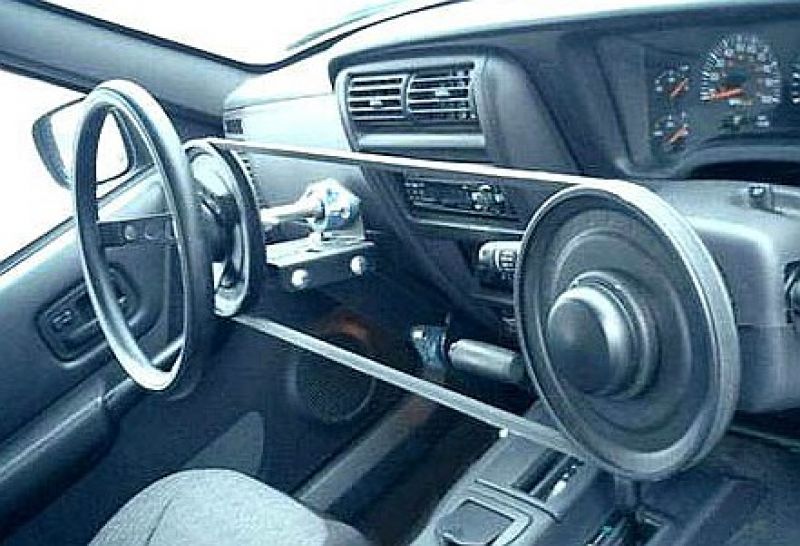

Post: wt gru 18, 2007 3:38 pm
Posty: 927
Tak jest najprosciej i zgodnie z Vinem (ale nie ze zdrowym rozsadkiem) [zlosnik]
