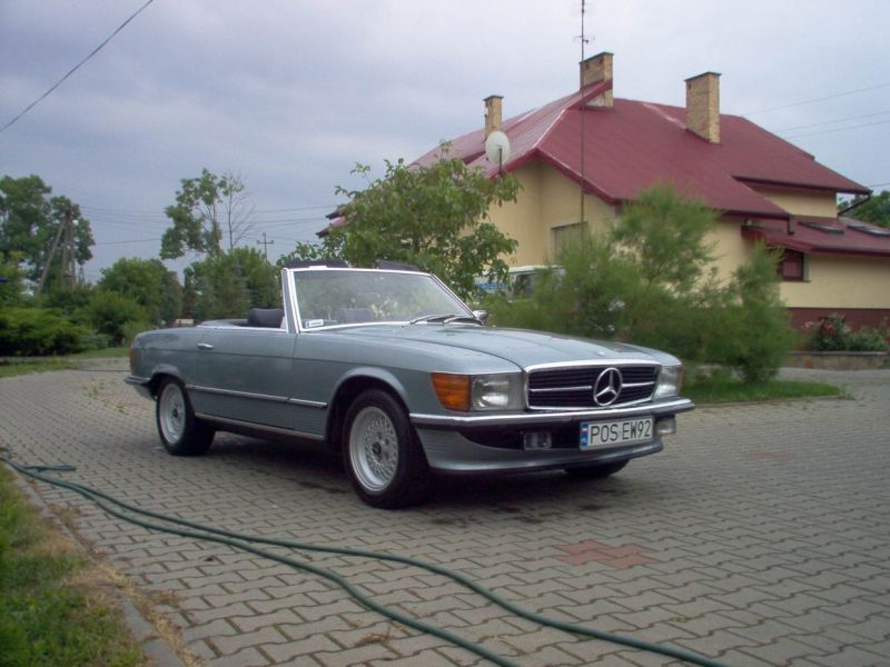

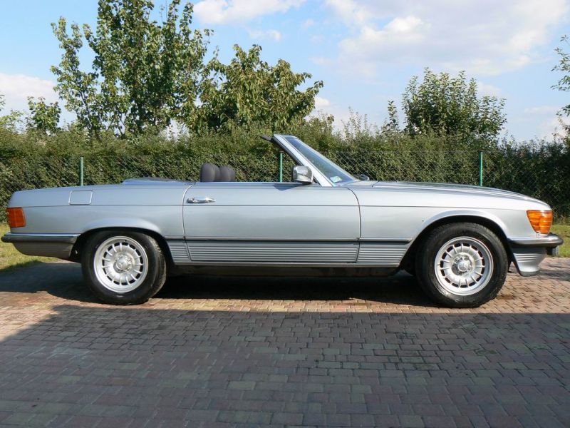

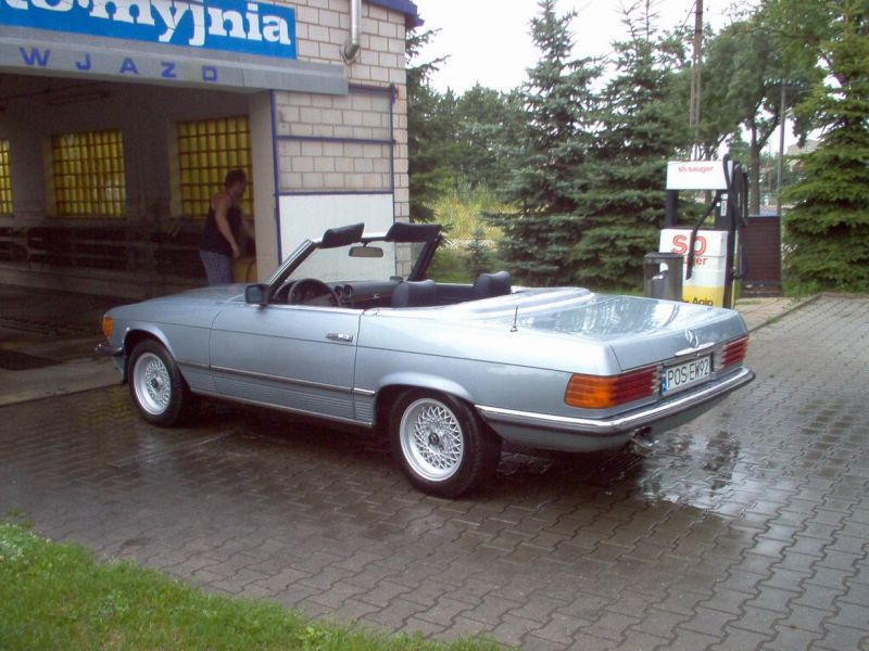

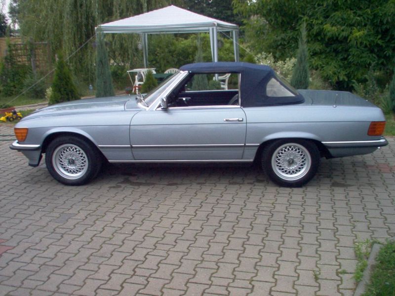

Mam cos takiego na zbyciu jeżeli jesteś zainteresowany:
Rozmiar podobny 7/15 ET23
Pozdrowienia z Wielkopolski
604-18-22-31
Post: śr gru 12, 2007 5:14 pm
Posty: 3164
Numer GG: 4094058
To BBSy siakieś?? Ladna 107 :)
