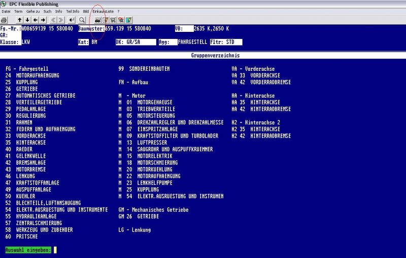

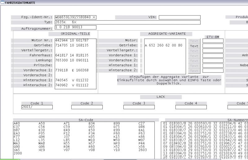

DK znajduje się pod ikonką zaznaczoną kółkiem lub po prostu skrót CTRL+F6
i wygląda mniej więcej tak
W tabeli SA-CODE są kody wyposażenia, czyli wszelkie "ekstrasy" tu akurat mam wbity nr ciężarówki, w osobowych ta tabela jest w postaci tekstowej a nie kodowej. Jak widać na powyższym przykładzie mamy w datenkarcie numery silnika, skrzyni, numery osi, kod koloru itd itp. Ruska strona ładnie to czyta z kodu na tekst, natomiast "surowe EPC" to tona zakodowanych danych. Każdy kod można odczytać ale to troszkę czasochłonne zajęcie.
