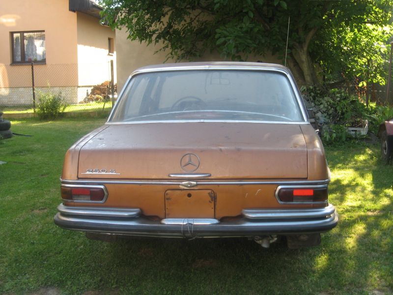

Witam wszystkich i proszę o radę. Kilka miesięcy temu kupiłem 108. Oczy mi się otworzyły dopiero jak zacząłem szukać części do remontu i warsztatów które by ją odnowiły, oraz przeglądając to forum. Przed zakupem nie miałem pojecia jak ważna w takim aucie jest oryginalność, zgodność z VIN itp. Moja 108 ma silnik od 115, a tabiczki VIN nie ma wogóle, tylko nabity numer (6 cyfr), do remontu progi, podłoga ... i wiele innych rzeczy blacharskich i mechanicznych. Dlatego chciałem zapytać doświadczonych kolegów czy warto takie auto remontować szukając oryginalnego silnika, jakiejś tabliczki z nr VIN, itd.???? ,czy wogóle takie rzeczy można dostać ???
Poza tym auto jest kompletne.

No właśnie, wszystko drogie, jak by zliczył koszty , to nie wiem czy nie lepiej kupić coś po remoncie, bo przynajmniej czasu zaoszczędzę ze 2 lata!
http://www.w114-115.org.pl/forum/img01/ ... G_0693.jpg

To są wszystko kwestie względne jak przy każdym zabytkowym aucie, bo zasadniczo dla laika nie opłaca się to w ogóle.
Zależy jaki tam motor powinieneś mieć bo jeśli np. 280 na podwójnych zenithach to takich silników trochę jest wszystko tylko kwestią ich znalezienia w dobrym stanie i ceny. Zależy też jak dużo z blacharki trzeba zrobić, jak wielu elementów biżuterii Ci brakuje ewentualnie jak dużo masz kasy na inne oryginalne auto. Potrzeba miliona informacji jeszcze by to jakoś sensownie ocenić.
Jeśli status prawny auta jest w porządku, nie ma żadnych wspawanych numerów a tabliczki nie ma bo nie ma po prostu to jej przybliżony koszt zamówienia w MB Classic Center wynosi 60euro.
Daj więcej fotek i informacji na temat auta.

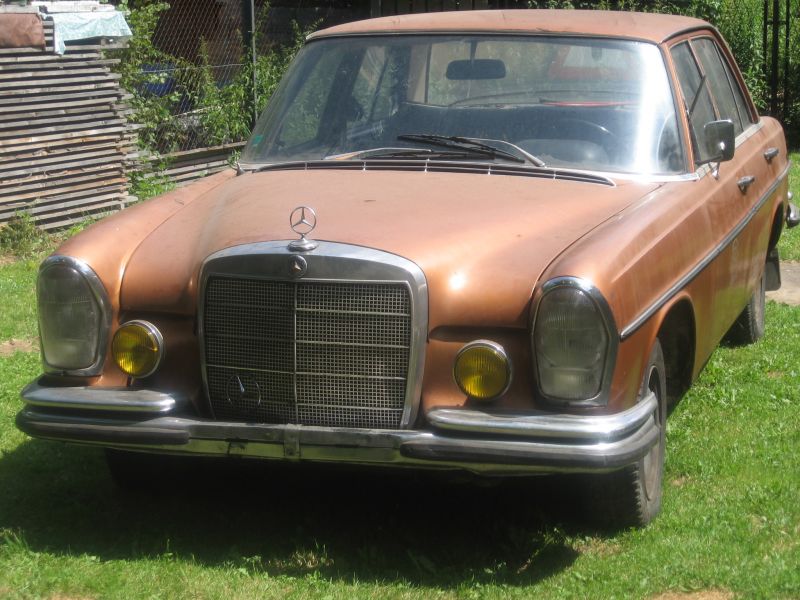

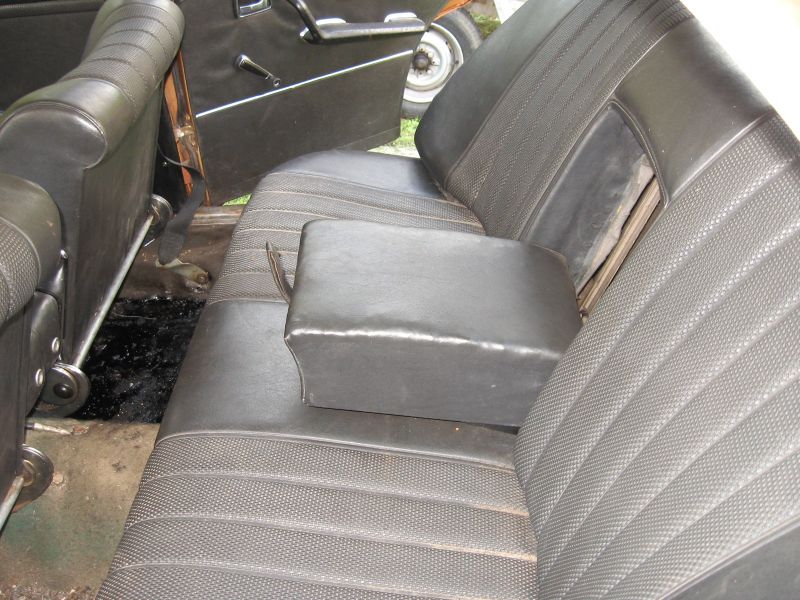

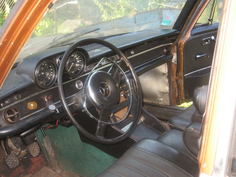

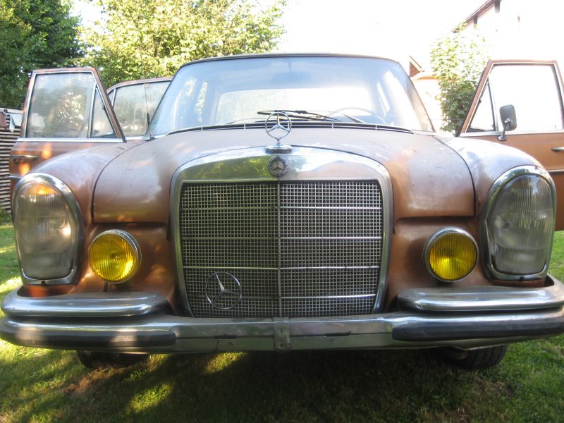

Przede wszystkim dzięki za zainteresowanie tematem, są już osoby które chca pomóc w odbudowie. Auto 250s rok 66, od 94 roku stał w szopie, sinik który tu był to 250 na zenitah , są jego nr w dowodzie i on dalej widnieje jako 2500 benzyna. Odnośnie tabliczki i legalności to numery nabite są wpisane w dowód czyli ok. Nie wiem czy da sie odtworzyć tabliczke skoro nie ma vin-u w dowodzie, no chyba że po nr silnika, ale to chyba nie możliwe. Jest ta druga tabiczka, która jest chyba mniej ważna. Jeżeli ktoś coś wie na ten temat to proszę o info. Odnośnie jeszcze blacharki to ja podałen tylko te najważniejsze rzeczy bo jest jeszcze wiele do roboty, a jak by ktoś za 5 tyś zrobił blacharkę , to pewnie jeszcze dziś bym go zawiózł . Jeżeli ktoś wie o tokich blacharzach oczywiście przez duże "B", którzy robią tonio i dobrze (jeżeli takowi istnieją) to prosze o wiadomość. może sie pokusze o odbudowę ?!
I tak jak już pisałe poza nie oryg silnikiem w aucie jest wszystko i dobrym stanie.
Kilka fotek:
http://www.w114-115.org.pl/forum/img01/ ... G_0685.jpg
http://www.w114-115.org.pl/forum/img01/ ... G_0680.jpg
http://www.w114-115.org.pl/forum/img01/ ... G_0688.jpg
http://www.w114-115.org.pl/forum/img01/ ... G_1025.jpg
