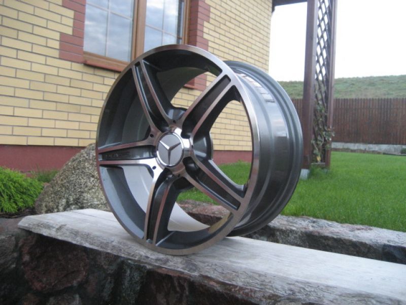

po drugie szukam felg na wiosne do mojej kupetki.
Nie wiem czy pozostać przy 17" czy jednak zejsć do 16" ... (wygoda, troszkę bezpieczniej dla felgi, troszke taniej wyjdzie itp)
Szerokość 7" dać? bo widze często do meśka 7,5 i 8" ale chyba troszke było by za szeroko .. jak już mam z przodu te fele i opony 225/40 to często opona zaryje o rant błotnika.
Proponujcie mi jakieś felgi które wg. was bedą najbardziej pasowały :) ... chodzi mi o coś bardziej "wypasionego" ... szukam ciagle po felgach AMG ... ale juz sie pogubiłem .. np to:
to jakaś podróba czy faktycznie AMG ?

Mi ta felga którą pokazałeś baaaaardzo się podoba :) i pewnie nieźle będzie wyglądała w CE [cool] co do 8 cali ja mam takowe u siebie z ET30 i jeżeli nie masz za szerokiej opony na przodzie będzie ok Z tyłu mam wsadzone 255/45 i wszystko ładnie chowa sie pod błotnikiem także problemu nie bedzie :)

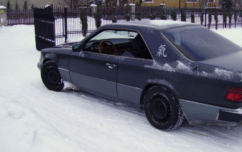

hmm ej. mam jeszcze jeden problem !! wrzucam sobie felgi 15" na zime ... ale nie moge nic dobrać na przód!! bo wszystkie zatrzymują się na zacisku hamulca ... już najróżniejsze mierzylismy i dupa ... szukam teraz odpowiednich wąskich dystansów... jaka tam felga powinna być?? bo od normalej 124 (6,5" et 42 (mierzone tez 37,35 i 33) ) i tak wytłoczenie jest zamałe... z tyłu jest OK

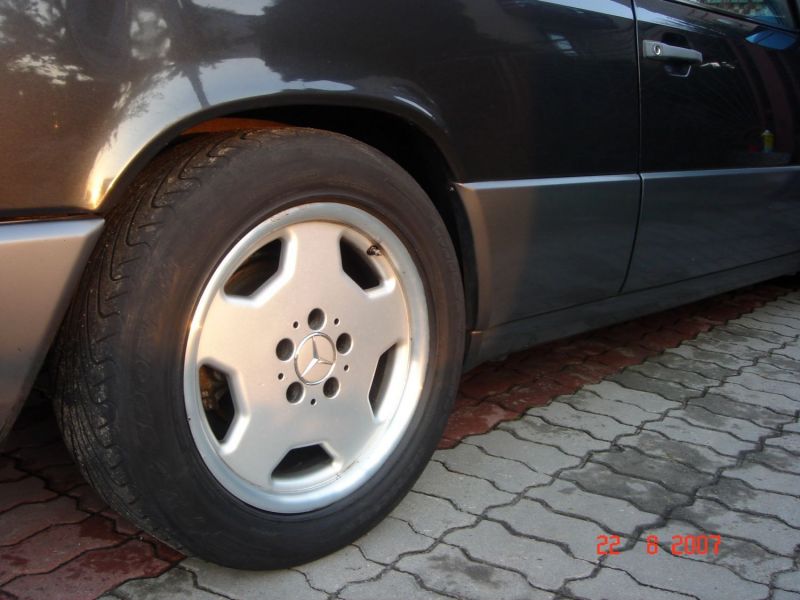

Ładne są te co masz założone, ja mam podobne, 7,5Jx16H2 ET 35
opony 225/55 R16, ranty błotników zagięte wg receptury AMG [oczko] + dystanse na alusach [usmiech]

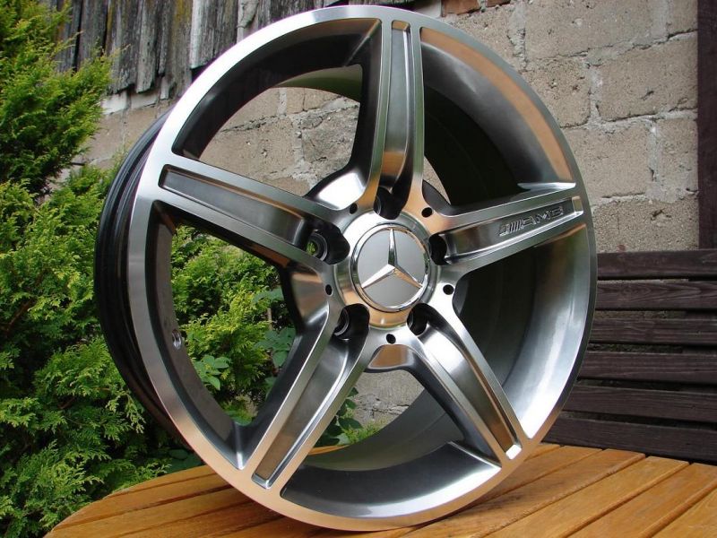

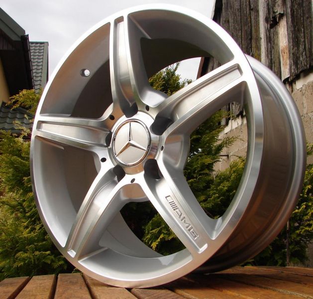

ładne są monoblocki .... te moje 17" też w miare mi sie podobają (w 17 wg mnie sporo ladniej niż w 16 ...) ale jednak chce je zmienić ... jeśli juz na taki wzór to jakieś nowsze z takim ładnym gustownym wyrytym napisem "AMG" na ramieniu np:
minusem jest cena (700zł za sztuke nowa .. uzywane pewnie z 2 tys by wyszedł komplet) ... i mimo wszystko chciał bym troszke bardziej wyraziste i orginalne felgi mieć... czasami jak widze na czym ludzie jeżdżą to bym wolał na ładnych czarnych stalówkach sie toczyc ... wszystkie te alusy takie same .. brzydki i tandetne..

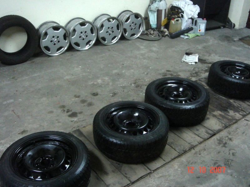

właśnie trocin jakie masz te stalówki?? dokładny rozmiar itp ... bo cholera walcze z tymi kołami na zime i wszystkie jakie wrzuce zatrzymują się na zacisku ... czy ty przypadkiem nie masz 16??

Felgi zimowe mam 16", tak samo jak letnie.
Jedne mają ET37 (przód) a drugie ET41 (tył). Oznaczenia na nich mówią że te z ET37 są od W203 a te z ET41 od W210. Muszą być tak bo na odwrót też się zatrzymywały na zacisku bo zacisk z przodu jest większy [zlosnik]
Opony zimowe mam 205/55 R16.
hmm no i takie na przód przymierzałem tylko 15" .. i pewnie dlatego stawały .. kurcze ale o 16" nie tak łatwo... a ja jestem juz spłukany całkiem [zlosnik]
Dystanse zapodam i bedzie gites :P ... tylko musze znaleść takie cieniutkie :D
