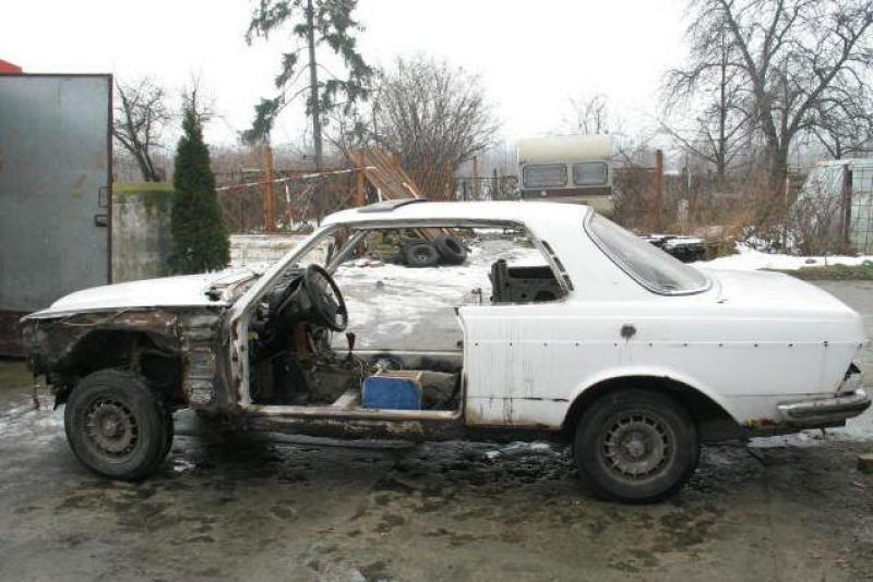

Tak będzie wygladał:
Właściciel popełnił ten sam błąd. Potem chciał go oddać za 1000pln.
a ja chcialem go kupic, [zlosnikz] skad go znasz? wiesz moze czy poszedl do ludzi?czlowiek pozniej juz chcial go nawet sprzedawac na czesci [zlosnikz]

buckswizz pisze:
Waciak pisze:
Sam do mnie zadzwonił.
Olałem na wstępie temat bo to szczepan.

Tylko jeszcze trzeba miec takie warunki jak na foto powyzej. A jak sie ma juz takie warunki to w sumie co za roznica, czy samochod lezakuje rozebrany czy w calosci?
