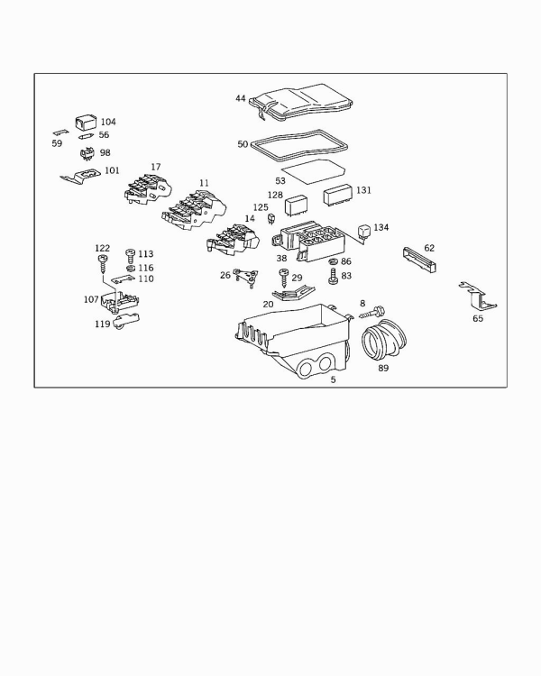

Post: pt sty 27, 2012 2:26 pm
Rejestracja: pn cze 13, 2005 11:47 am
Posty: 54
Numer GG: 244842
Lokalizacja: Brzeg-Wrocław
Co by odświeżyć temat i dodać info techniczne:
Moduł, który steruje także wycieraczkami (SEC 5.6):
A201 821 02 47 - drugi pod względem wielkości w skrzynce bezpieczników
Z EPC:
Nr na zdjęciu: 128
A 201 821 02 47 RELAY
BLINKER/HAZARD-WARNG.-L.SENDER UNITS, HEATED REAR PANE,WIPER,TRAILER COUPL
Komentarz: W126 skrzynka bezpieczników
W126 bezpieczniki.gif [ 46.07 KiB | Przejrzano 1122 razy ]
