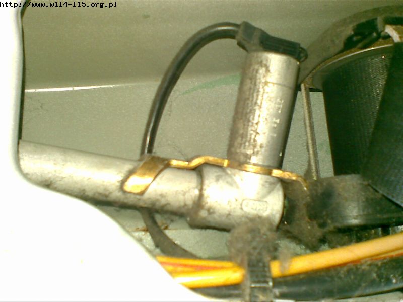

Kurde, głupio było tworzyć kolejny temat o tym samym tylko po to żeby wkleić fotkę, więc zreanimowałem trupa...
Czy na tym foto widać napinacz pirotechniczny?

Post: wt mar 17, 2009 7:03 pm
Posty: 2233
Ano widac kawalek. Satysfakcjonujaca odpowiedz? [zlosnik]
Post: wt mar 17, 2009 7:04 pm
Rejestracja: ndz sty 25, 2009 12:23 am
Posty: 278
Tak.
Post: wt mar 17, 2009 8:33 pm
Posty: 2399
Lokalizacja: [EL] Łódź
beet pisze:
Pewnie że tak, moja beczka jest z końca produkcji i widać już są napinacze :)

a na wtyczce jest napis RS ?

wielki3333 pisze:
i TAK i NIE [zlosnikz]
bo napisz RS był w III seryjnych pasach a napinacze nie były w każdym aucie wtedy ;-)

ja mam rok 84 i mam takie napinacze ;)
