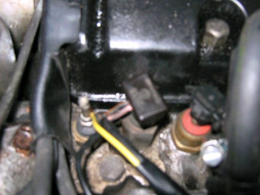

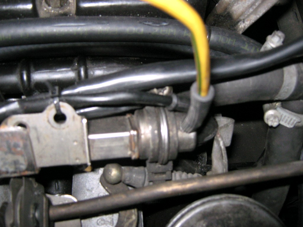

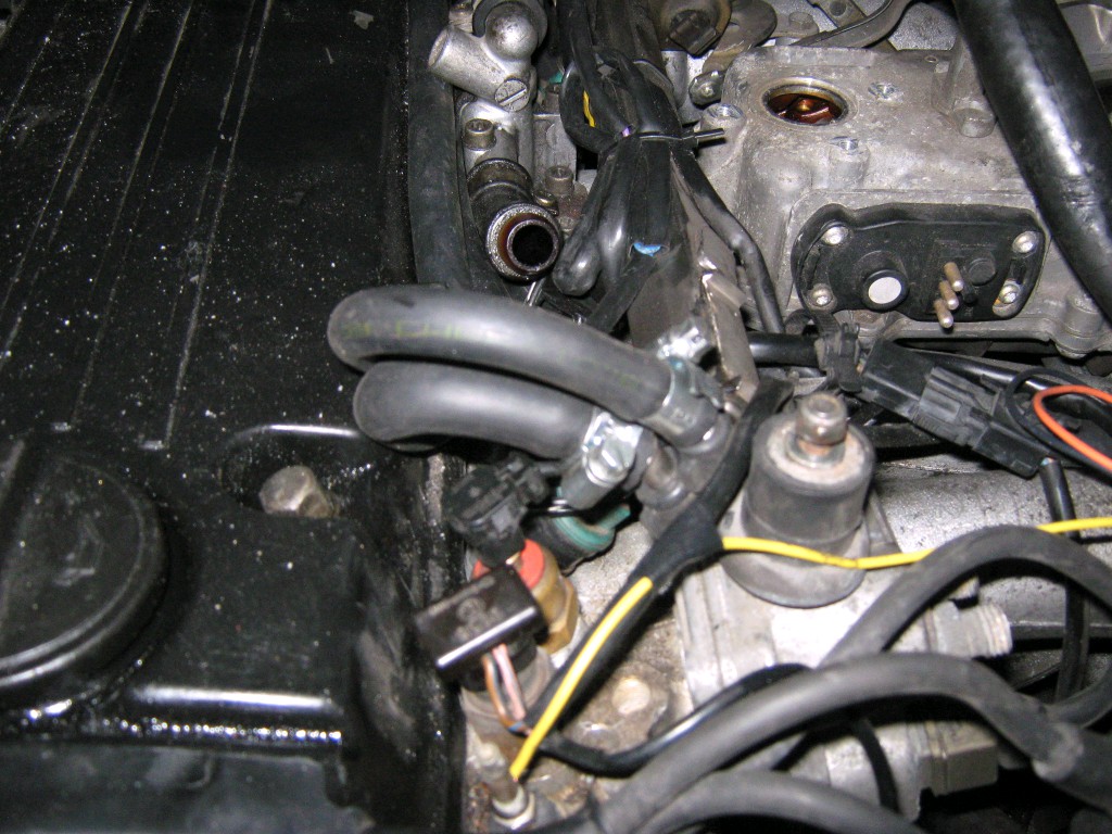

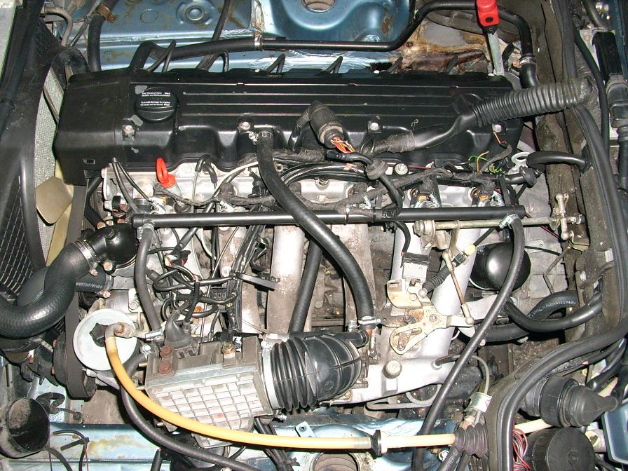

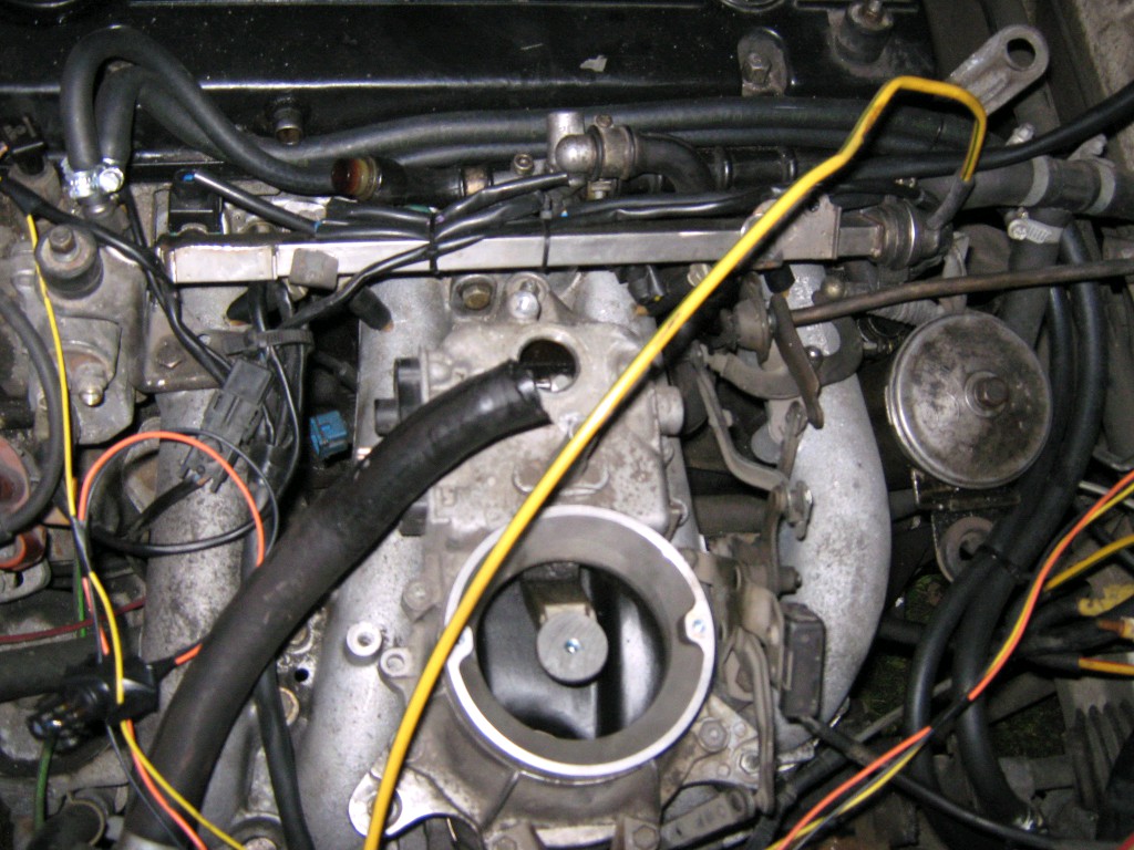

Obiecane fotki. Może jakość nie powala, ale mniej więcej obrazują zakres zmian.
Komentarz: Listwa wtryskowa...

Komentarz: Przepływomierz od Kubitusa pasuje idealnie :)
IMG_0360.JPG [ 215.46 KiB | Przejrzano 2735 razy ]
Komentarz: Regulator ciśnienia paliwa.
IMG_0358.JPG [ 147.63 KiB | Przejrzano 2735 razy ]
Komentarz: Czujnik temperatury cieczy.
IMG_0357.JPG [ 46.83 KiB | Przejrzano 2735 razy ]

Lokalizacja: Świdnica
Jak osadziłeś wtryski w kolektorze ,masz jakieś fotki ?

Na kocu listwy jest regulator podcisnieniowy cisnienia paliwa? Ten sterownik nie ma czujnika cisnienia paliwa?

bmw pisze:
Kolektor został "rozwiercony" aby zmieścić wtryskiwacze. Trzeba było poszerzyć obydwa stopnie, tzn. otwór na cały wtryskiwacz (ok 1mm brakowało) oraz mały na samą końcówkę. Fotek niestety nie ma i raczej nie będzie - nie planuję na razie ściągać kolektora...
TReneR pisze:
Tak, to jest regulator ciśnienia paliwa. Podciśnienie jest podłączone do kolektora i pozwala utrzymać stałe nadciśnienie wtrysku paliwa względem powietrza w kolektorze.
Sterownika wtrysku nie interesuje ciśnienie paliwa. Po to jest regulator na listwie żeby utrzymywać ciśnienie na ustalonym poziomie - nigdy się nie spotkałem z innym rozwiązaniem (oprócz instalacji LPG gdzie ciśnienie zmienia się jak w kalejdoskopie ;) ).
