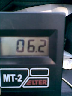

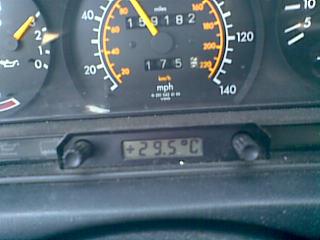

Dzisiejsze dane pomiarowe :-)
Komentarz: A powietrzem o takiej temperaturze dmuchało z nawiewu
nadmuch.jpg [ 11.95 KiB | Przejrzano 2556 razy ]
Komentarz: Taka temperatura panowała na dworze
zew.jpg [ 12.65 KiB | Przejrzano 2556 razy ]
