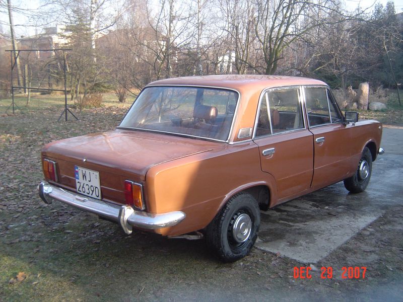

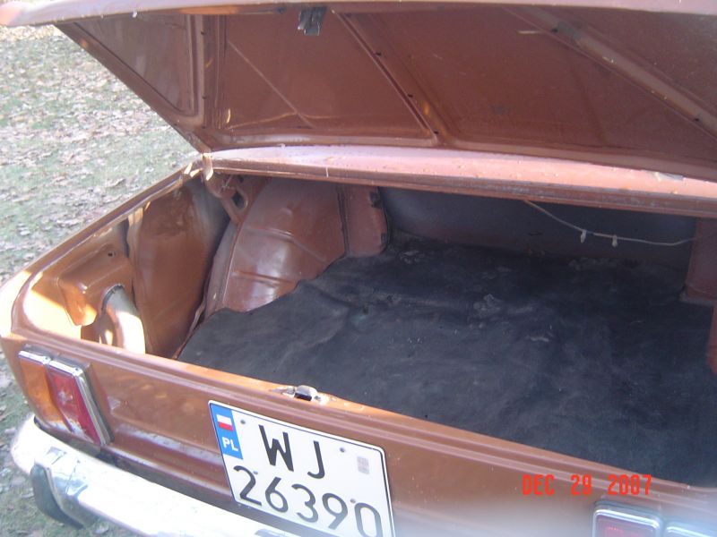

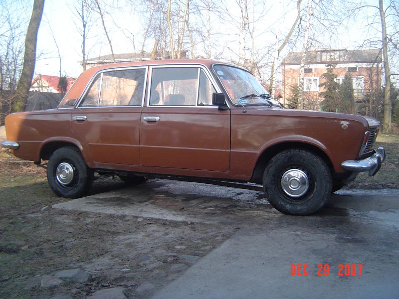

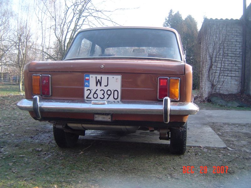

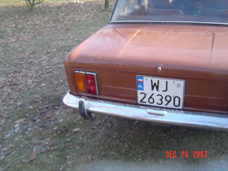

I kolejne fotki fiata :) Już po lakierowaniu... jakoś to wyszło... pomalowane zostały wylne błotniki, pas tylny i progi, a reszta została wyplerowana i jak widać to jeszcze nie to wiec będize trzeab trochę pomęczyć siez polerką. Samochód zrobiłem jak tylko umiałem i starczyło funduszy...ehh...te studia :/ Dopiero teraz czeka mnie robota - trzeba wykonać właściwie kompleksowe regulacje silnika - zapłon, zawory i gaźnik, oazało się, że nie ma ładowania, prawdopodobnie łożyska w tylnych kołach do wymiany, do tego wymiana wsyzstkich płynów, zlikwidowanie luzów w układdzie kierowniczym i tapicerka.... ehh...jeszcze kilka miesięcy zimy powinno starczyć:)
