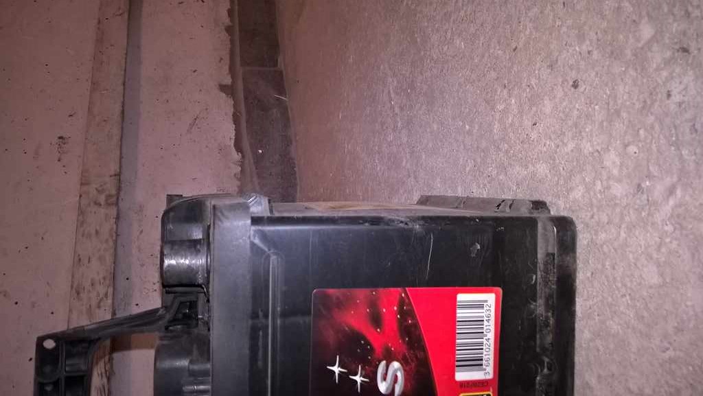

Wczoraj zdechła, i to bardzo gwałtownie. Cały czas kręciła pięknie, żadnego zająknięcia etc. Zgasiłem, po paru minutach chciałem zapalić i nic - rozrusznik nawet nie stęknał, tylko kontrolki przygasały. Podłączyłem kable do innego auta i to samo, ale jak zamieniłem aku zapaliła bez problemu. Centrę chciałem podłączyć do prostownika, ale wywalał mi błąd i wtedy zauważyłem, że ją wybrzuszyło (bo chyba z fabryki tak nie wyszła):
WP_20151231.JPG [ 120 KiB | Przejrzano 15520 razy ]

Zwarło cele. Czyli średnia statystyczna: max 3 lata i aku do wymiany. Ależ szajs teraz robią. Najlepiej poszukać fabryczne aku z jakiegoś w miarę nowego rozbitka, podobno fabryczne jeszcze trzymają jakość. Wczoraj padł aku siostrze, a dzisiaj rano córce. Na razie poszły do ładowania i się zobaczy.
