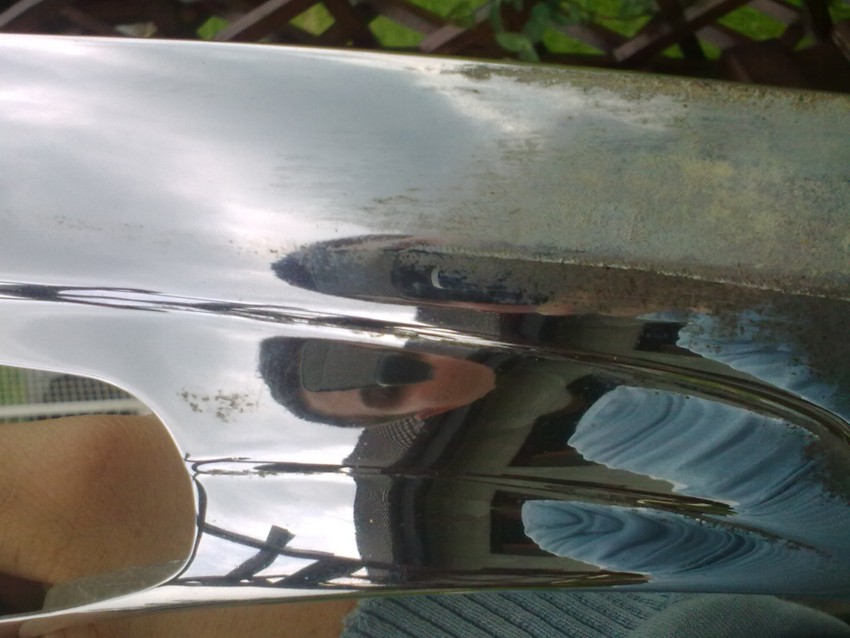

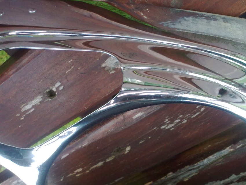

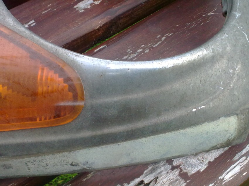

Post: śr lut 09, 2011 9:50 pm
foty mam już na kompie robione latem, efekt widać a było to zrobione dosłownie w 1 min tylko sprzęt do robienia tego muszę sfotografować jak znajdę
to tak na szybko bo nie mam nic więcej na dysku

ładnie :) o to mi chodziło dzieki
