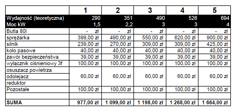

Przeliczyłem w miarę dokładnie koszty zbudowania go po swojemu na nowych częściach. I wychodzi chyba to jednak całkiem nieźle.
Prosiłbym Was o rzucenie okiem i napisanie mi czy nie robie jakiegoś błędu logicznego. Plan jest taki że opre go na tej butli LPG co mam. Nadal także nie potrafie porównać następujących parametrów:
- z opisu Stomka wynika że potrzebuję min 300-400 l/min
- opisy jednak pomp kompresorów podają albo wydajność teoretyczną i efektywną, albo tylko teoretyczną. Wydajnosci w moim wyliczeniu to te teoretyczne.
Jak to przyrównać do wydajności podanej przez Stomka i w konsekwencji która opcja (z wyliczenia) jest dla mnie opcją minimum.
Kusi mnie opcja budowy na nowych częściach, bo strasznie nie lubię tych brudnych odrapanych sprzętów, a taka będzie używka. Mój wyglądałby prawie jak fabryczny.

Jeśli temat cię interesuje, to mam jeszcze jednego wana CE ( na zapas został zakupiony) stan bdb aczkolwiek decyzja o zbyciu jeszcze nie podjęta, moge posłużyć namiarem na zbiornik 400 l oryginalny wana z łożem pod silnik i sprężarkę koszt takiego zbiornika to z tego co pamiętam 350 zł, chciałem go wziąść dla siebie ale ze względu na mobilny charakter pracy został zastąpiony 180 litrowym zbiornikiem z asp 3jw60 czyli taką jaką Ci polecano, z moich wiadomości asp wymięka przy wanie, i nie mówię tak dlatego że mam wana tylko dlatego że od 99% fachowców taką opinię otrzymałem i dlatego tez wybrałem wana dla siebie a miałem możliwość zakupienia w mniejszych pieniądzach sprężarki asp 3jw60.
Patrząc na Twoją tabelke wybrałeś sobie naprawdę najmniejszą linię oporu, powiem Ci że ostatnio np muszę zmieżyć się z wymiana pasków klinowych (koszt 40 zł)
Jeśli chodzi o filtr powietrza to do malowania trzeba 5 mikronów (minimum) taki blok reduktor filtr wstępny i właściwy to koszt około 200-300 zł chyba że chcesz pluć farbą a nie malować. Proponuje zwrócić uwagę na firmy filtrów CKD, GAV i jeszcze jedna firma ale zapomniałem jak sie nazywa. Sporo sprzętu dobrej marki znajdziesz na stronie "SpawSC"
Spawanie, malowanie i wiele przydatnych narzędzi, ja zaopatruję sie tam z powodu zniżek jakie ma mój znajomy, ale z tego co mi wiadomo to nawet jak wejdziesz z ulicy (czyt. z przeglądarki) to można negocjować ceny szczególnie jak zamawiasz kilka rzeczy.

sory ale to się wyklucza no chyba że ciśnienie na wyjściu miała jakieś 0,5 - 1 bar Taki mały kompresor tylko przez chwilę trzyma ciśnienie, o szlifowaniu szlifierką zapomnij, o piaskowaniu takim małym pistolecikiem z dolnym zbiornikiem też zapomnij. Kup używanego Wana najlepiej 3 tłokowego po remoncie, małą piaskarkę kabinowa, szlifierkę pneumatyczną i możesz startować w garażu z remontem. Nie zapomnij kupić najpierw skrzynki wódki sąsiadom.

Teraz zapnij jaki kolwiek wysoko cisnieniowy pistolet do niej, ustaw na reduktorze 4,5 bar na wyjsciu, wlej wode do pistoletu. Zacznij pryskac na max. rozwinietej miotle od max cisnienia w butli i obserwuj jak miotla bedzie sie zwezac- takie pasy bedziesz walil na aucie, co ma znaczenie nawet kladac podklad.
Sprezarki tego typu tez przerobilem i ta wydajnosc 360l/min to jest mocno "czysto" teoretyczna, bo WAN przy podawanej wydajnosci 220l/min daje kilkakrotnie wiecej powietrza niz "to". Mam wciaz jedna taka na 24l zbiorniku , robilem proby malowania na niej i jedyna funkcja jaka pelni to przenosny zbiornik do pompowaniu kol na placu.
Zrob , jak kilku radzi powyzej, kup WAN-a po remoncie , najlepsze rozwiazanie w twoim przypadku

Kup sobie nawet i taki kompresor, ale żebyś mial do niego tęgi baniak. Do takiego ciapania ojciec malego starego 200l Einhella roku i baniak 300l. I starcza. Ta male bąble do 50 litrów pojemności to się pompowania rowerów najwyżej nadadzą.
Nawet jak masz maly kompresorek a banię na pol garażu, to jak go nabijesz w koncu, to Ci starczy. A co do klucza, to najpierw trzeba kupić naprawdę tęgi klucz. Bo te "popularne" są jak wiertarki plastikowe z trwałością na 20 dziur.
A z konstruowaniem daj sobie siana. Nie opyla się zwyczajnie.
