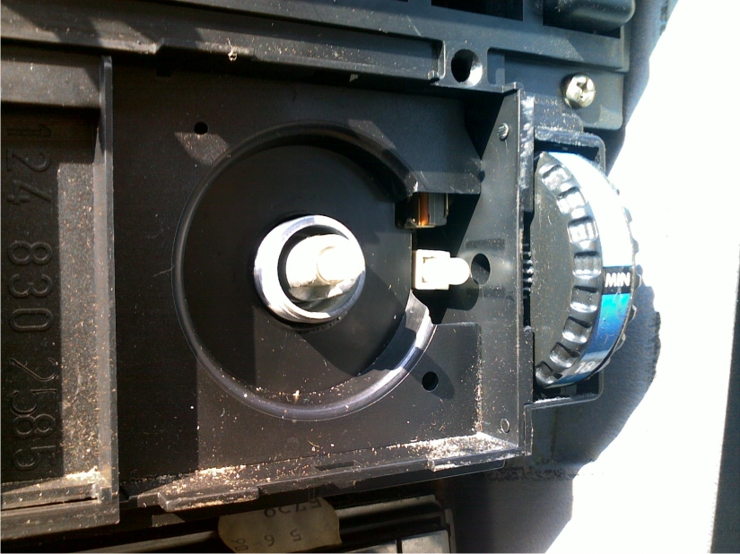

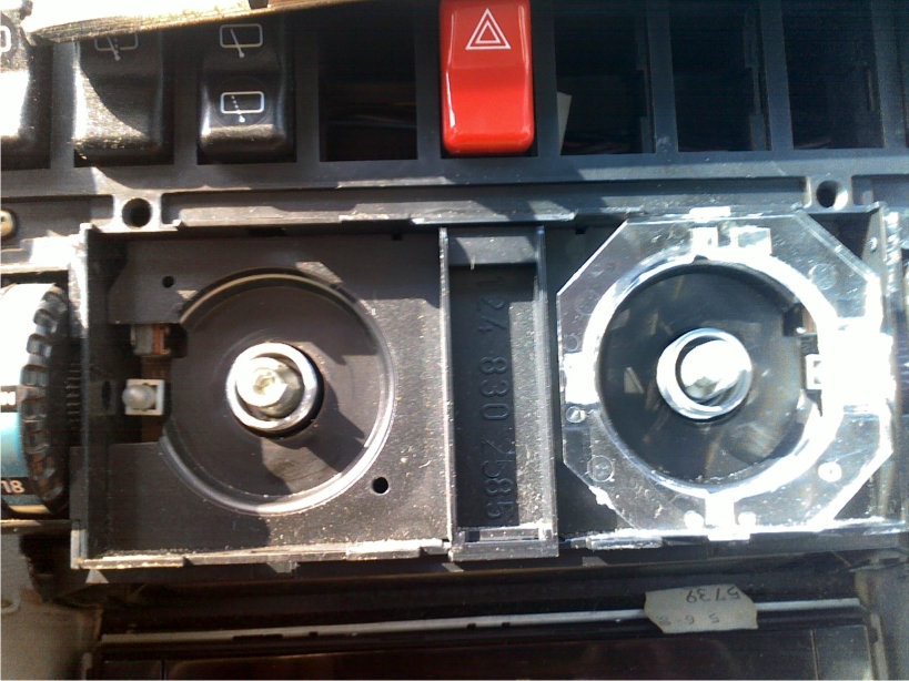

tam gdie masz moc dmuchawy I,II,III, czy miejsce nadmuchu) to niestety ale trzeba trochę porozkręcać - środkowy tunel, popielniczka, panel środkowy i dopiero tam są dostępne żarówki do wymiany ;)
Nie trzeba tyle rozkręcać. Wystarczy ściągnąć pokrętła, drewienko na 2 śrubki od dołu i żarówki widoczne są pod plastikiem:
1.jpg [ 365.44 KiB | Przejrzano 1232 razy ]
2.jpg [ 393.39 KiB | Przejrzano 1232 razy ]

No i wszystko jasne, dzięki Bary :)
Ja nie mogłem (nie umiałem) tego drewienka odkręcić bez wyjęcia popielniczki, a żeby ją wyjąć musiałem zdjąć drewno z tunelu środkowego.
Ale jak będę wymieniał teraz to wypróbuję.
Nerwowa Niemra
Post: sob maja 15, 2010 12:04 pm
bo są schowane skubane od dołu, ale jak się przypatrzysz to widać ;) na krzyżak.
