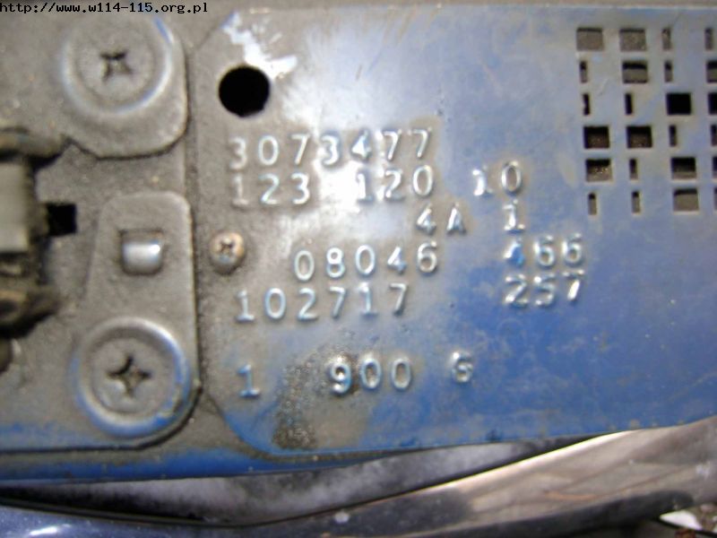

Rok 1983, reszta tez sie zgadza, wiec wyglada ok. Moze byc przelom 82/83. Popatrz na roczniki na pasach itd. VIN tez byl wlasnie wtedy zmieniany z takiego jak ta beczka ma, na ten z literka w srodku, wiec to tez wyglada ok. Co do rocznika to wystarczylo, ze w Briefie mial wpisana 1 rej w 1984, to zostalo w pl przepisane pozniej jako data prod.

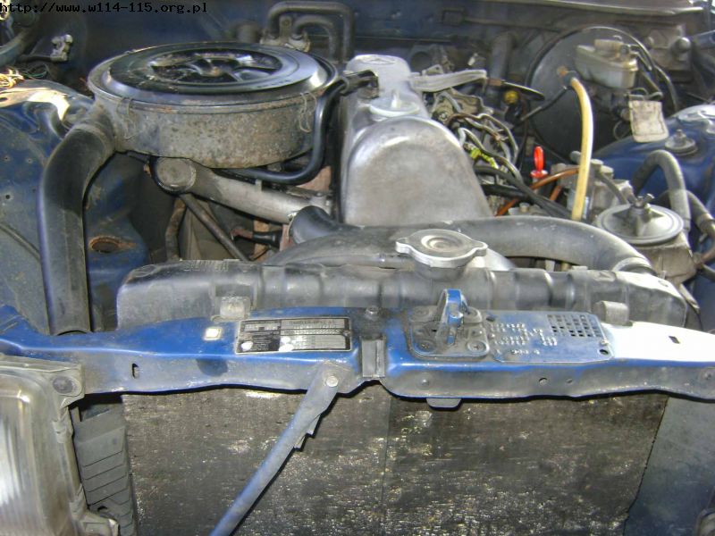

Dziękuję za info. czyli raczej wszystko ok???I jeszcze dwa zdjęcia do obejrzenia i krytyki.

Na tych zdjęciach co podajesz wszystko masz OK ale musisz zajrzeć do bagażnika (ma tendencje do rudej) oraz spody drzwi. No i oczywiście wrażenia z jazdy (ściąganie, zawieszenie). Te samochody niezależnie od stanu po kilkudniowych reanimacjach mogą naprawdę wyglądać ekstra ale czasami są nie miłe niespodzianki (ja miałem poprawiane folią półośki). Zdaje mi się ale chyba lekko dostał po tylnym zderzaku (a właściwie nie lekko: te zderzaki to kolosy niszczące inne plastiki- sprawdzone :) ) Kolor masz orginalny ale spytaj się kiedy był ewentualnie poprawiany (szczerze jest za ładny). Gdyby nie moja nieufność do dzisiejszych sprzedawców (na kryzys takie auto jest fajne i mało kierowców takie w dobrym stanie sprzedaje) to bym ci go polecił. Poszukaj wad ale jak będzie to bezskuteczne to bierz [zlosnikz]
