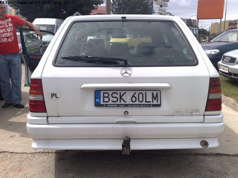

pod maska nie ma silnika 3.4 tylko jest 3.0
To nie jest juz amg !!

skoro rozwiercali to powinna być notka w dowodzie rejestracyjnym

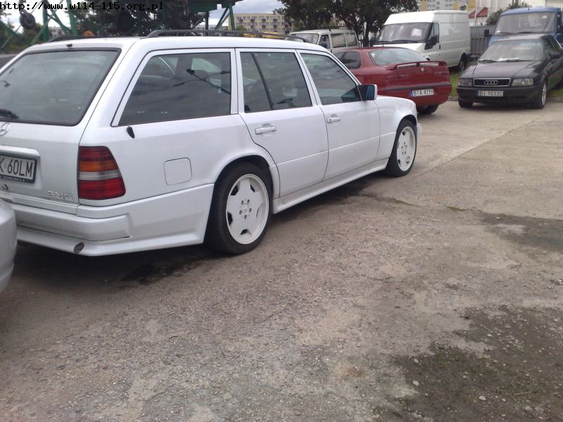

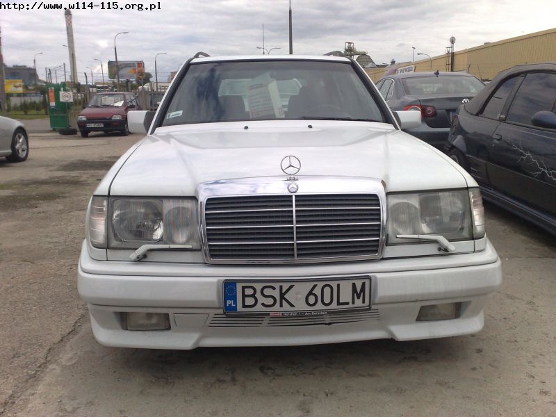

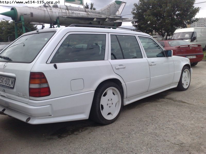

I tak to finalnie pofatygowałem się do Białegostoku obejrzeć auto przy okazji powrotu z weekendu w augustowie"

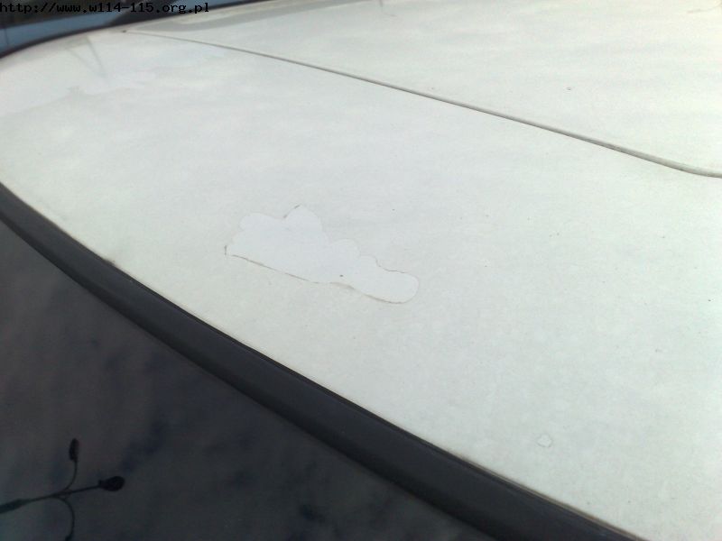

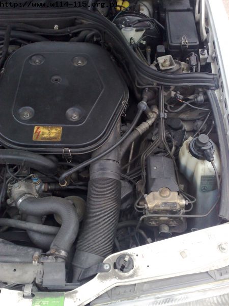

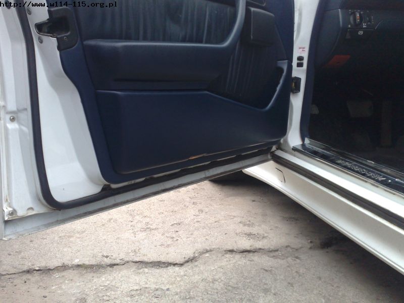

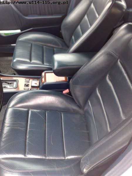

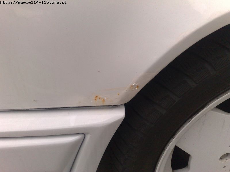

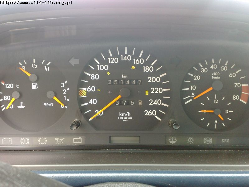

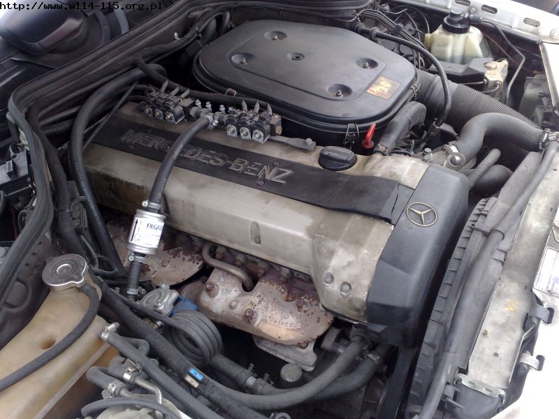

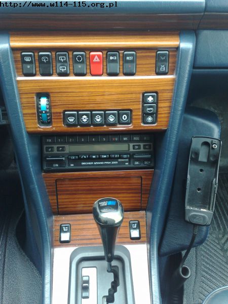

Samochód pali ( ładnie, cicho , równo )ciśnienie oleju po rozgrzniu ponad 2 , nie kopci , jeździ na PB i na LPG , gaz - IGS( ftrysk ciągły , włoski ) . Zawieszenie ciche , środek zadbany ( za wyjątkiem cylindrycznej butli w bagażniku którą ktoś przykrył półką z głośnikami ) , brak rolety , Nie otwiera się popielniczka i szyba od kierowcy. Klima kompletna - i działa !. Blacha co najmniej do polerowania i zaprawek , ale dla siebie bym jednak 5 elementów malował. Rudy pod kontrolą , raczej wychodzą kwestie wiekowe. Jedynym poważniejszym defektem jaki znalazłem ( a wykrakał Waciak [zlosnik] ) jest to że skrzynia przełącza na wyższy bieg przy 2k rpm i już. Nic jej nie zrobisz. Kickdown nie działa. Becker nie odpala. Szyber działa
Ogólnie poza małą obsuwą z ASB samochód miło mnie zaskoczył. Po lekkim targu byłby do oddania za 9 k pln.

Czyli silnik zwyklak?
A instalacja gazowa jest z wtryskiwaczami, czyli IV gen, ale pewnie ustawiona na wtrysk ciągły. III generacja miała po prostu dyszki, przez które wlatywał gaz do kolektora.

I to jest ciekawa rzecz. Bo jeżeli to zwykłe 3.0 to wychodziło w KE więc raczej IGS , ale 3,2 było już na elektronicznym wtrychu więc wtedy taka sekwencja byłaby tam OK. Bez numeru silnika trudno powiedzieć co tam siedzi...
To jest zwykłe 300-24 ,bo nie ma odpowiedniego kodu w Vinie ze było grzebane w silniku ,kod 957.
957 - AMG technology package
Gość sobie zamowił body kit AMG inie ma się czym podniecać .
